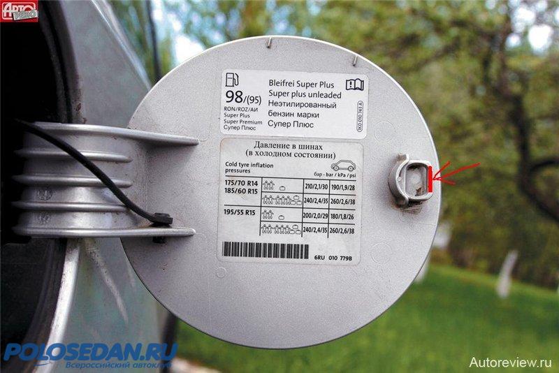

Здорово, картинками общаться начали.
Фото не моё спасибо клубу https://polosedan.ru/
