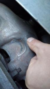

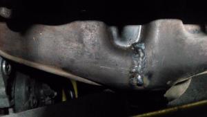

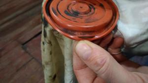

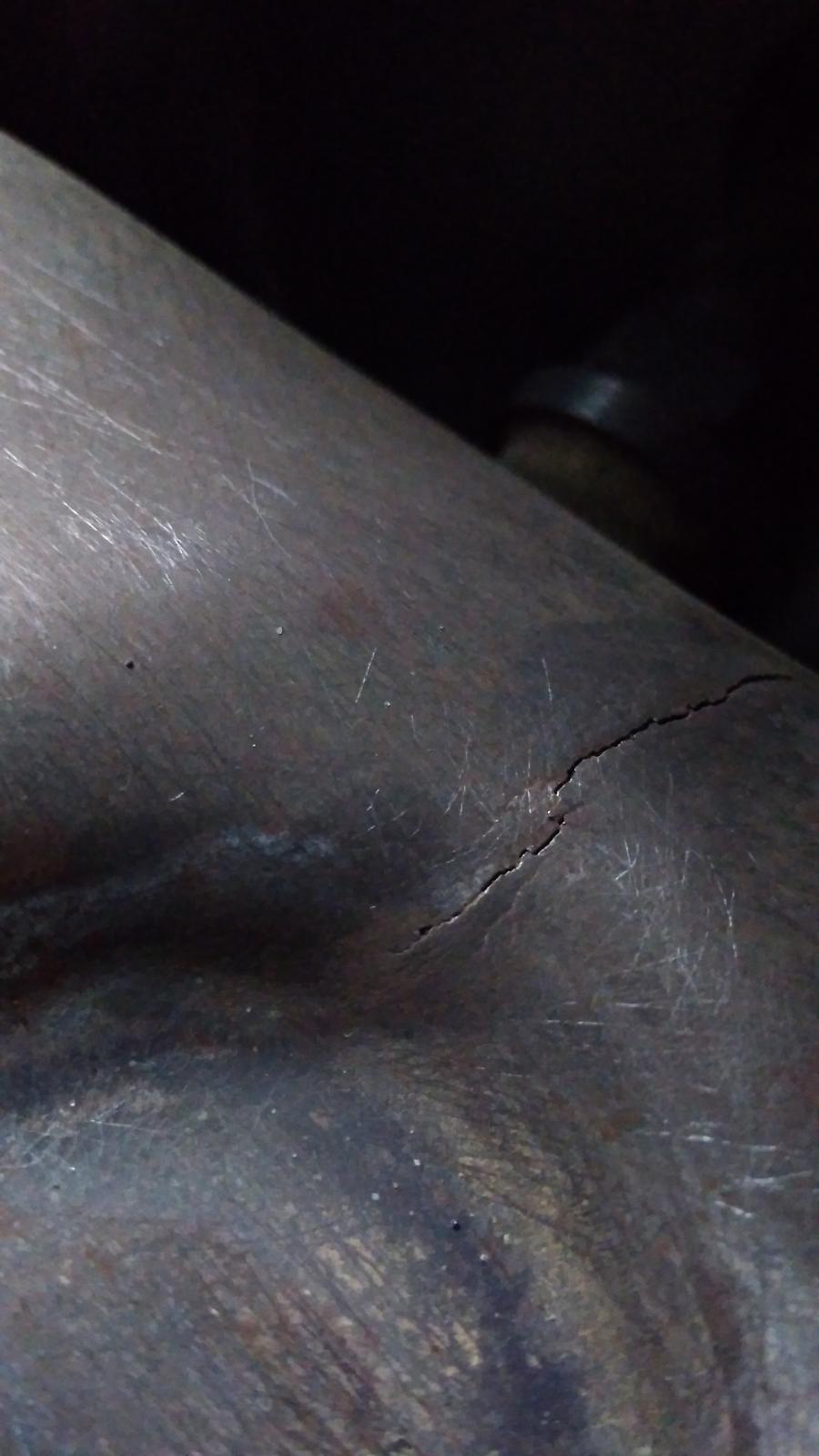

post-19889-0-53285800-1515348627_thumb.jpgpost-19889-0-79670200-1515348641_thumb.jpgpost-19889-0-67893600-1515349087_thumb.jpgpost-19889-0-06870100-1515349110_thumb.jpgpost-19889-0-18177800-1515349126_thumb.jpg
КВКГ порвалась мембрана
вот из- неё куча пыли в двигателе, но вот как она влияет на жор масла не могу понять. Но пишут что влияет я людям верю клапан покупать дорого, закажу мембрану и сам поменяю.
