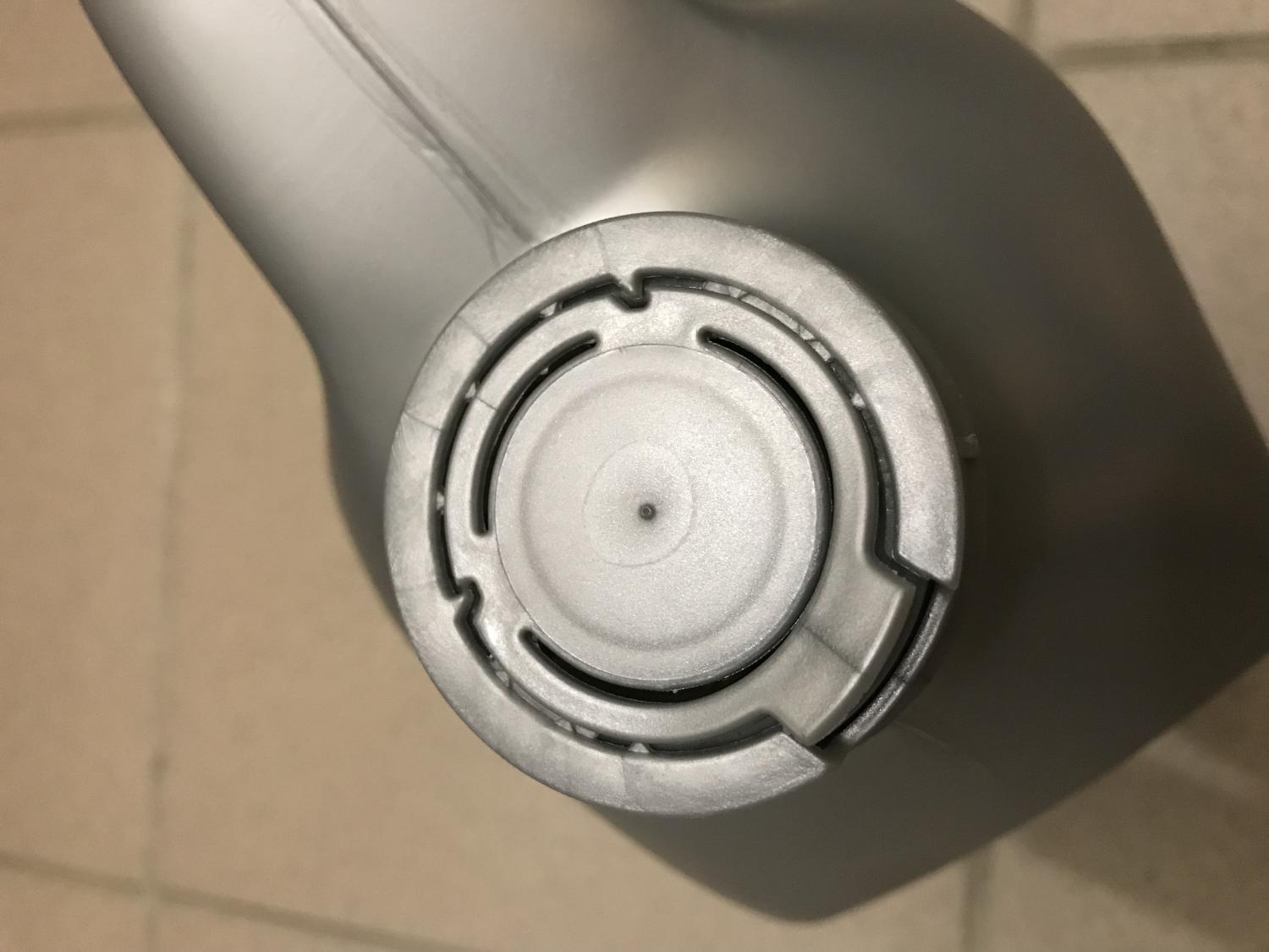

Всем добрый день. Сегодня забрал из emex масло mobil1 0w20 advanced fuel economy заказанное по артиклу 152559.
В итоге пришла канистра серая, а не зеленая - как я ожидал. Почитав форум, понял что европейское масло Advanced Full Synthetic соответствет американскому Advanced fuel economy и этот вопрос отпал. Главный вопрос: оригинальное это масло или нет??? Есть призанки одновременно оригинальности и контрафакта.
Изменено пользователем jpost
К канистре претензий нет. Оригинал.

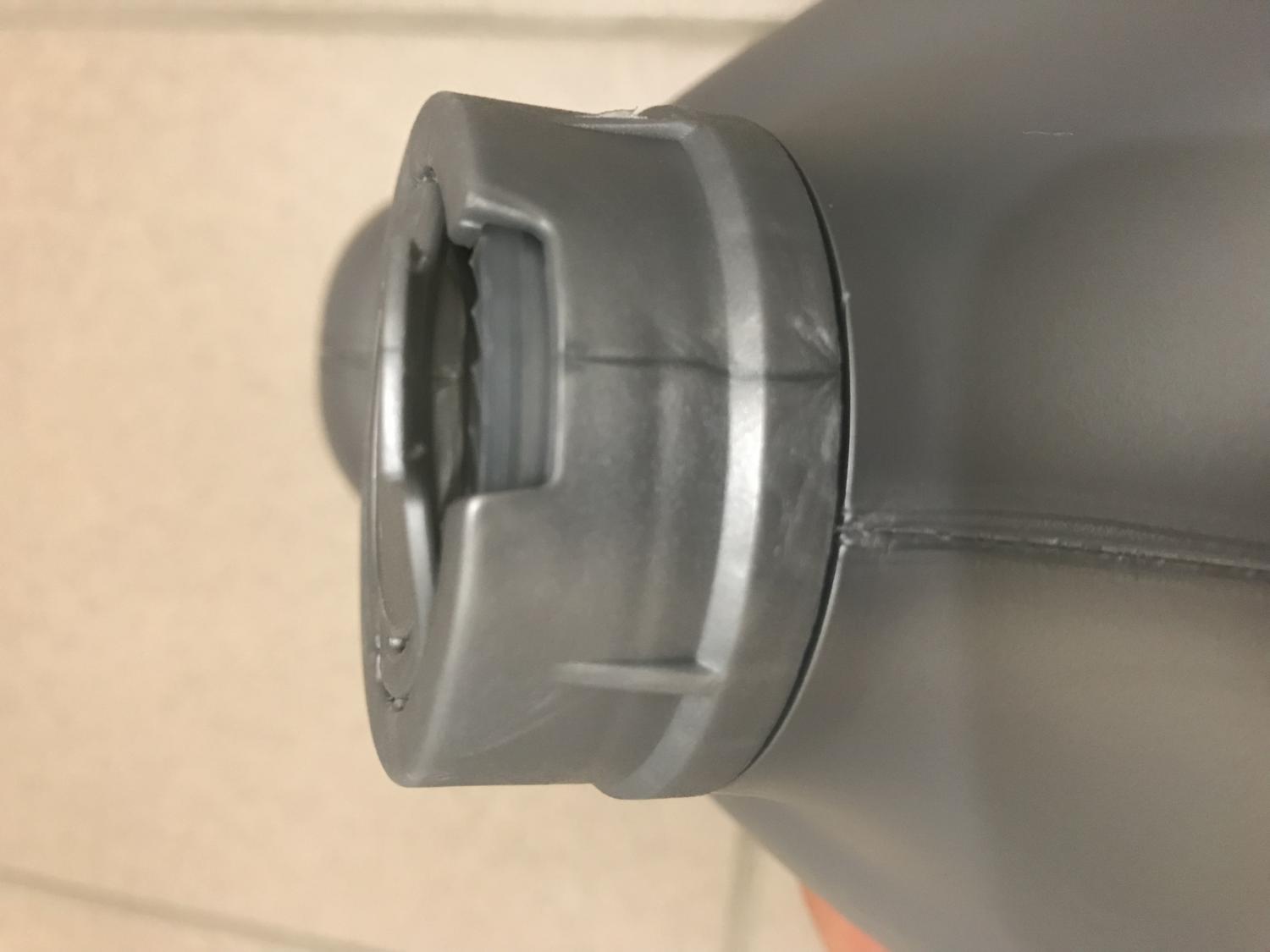

А какие отличительные признаки оригинала? Меня смущает, что канистра сделана из двух половинок, а не из трех; что этикетка не светится в ультра-фиолете. Что крышка без зазубрин.
такую крышку обсуждали уже- нормально, не светится- потому что без болида ф1

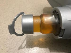

ну, да почитал темы про подделку Mobil, похоже действительно оригинал. Плохо, конечно, что нет какой-то явной защиты, типа штирх-кодов и прочего. Добавил еще пару фотографий: масло темное(тоже признак оригинальности) и светиться в ультрофиолете.
Вообще то это правильный артикул адвансед. Зеленая канистра 0-20 это есп и там другой артикул совсем (сам пять литров есп недавно заказывал и забирал). https://www.autodoc.ru/web/price/art/152559/manufacturer4085/MOBIL?access=2
Изменено пользователем veselchak

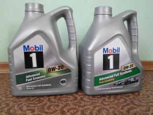

до недавнего времени AFE тоже была зелёная
post-1983-0-65862400-1495467821_thumb.jp
Заморозил до -20 масло не помутнело, а осталось прозрачным. На этой температуре mobil немного более вязкое чем honda ultra leo 0w20, но так и должно быть, судя по анализам свежих масел.
Оригинал  :up:

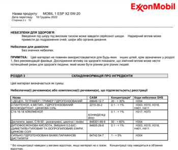

Серая европейская канистра так и называется Advanced Full Synthetic и соответствует американской серой канистре Advanced Full Synthetic, а слова "Fuel Economy" являются просто маркетинговой припиской на небольшой зелёной полоске. В MSDS оно называется просто "Mobil 1 0W-20".
274152920_2451477511.thumb.jpg.54faf4c2806d661bf25b8415c5425156.jpg   AFS.thumb.png.4894c1c73f853605b1def28107548bb9.png
Это масло рекомендовано для гибридов, хотя в нём нет больше ни грамма ПАО, а есть только 60% GTL.
Также существует серая европейской канистра с зелёной крышкой, большой зелёной наклейкой и аббревиатурой ESP x2 в MSDS, которая полностью соответствует серой американской канистре с зелёной крышкой, большой зелёной наклейкой и также имеет аббревиатуру ESP в MSDS.
1339536427_113756181.thumb.jpg.8d98d5cca8ff1cc2c39bc5c19b1d7098.jpg   esp.thumb.png.ea208db251b514d510222502e53a4d0a.png
Это масло якобы более экологичное и защищает катализаторы, т.к. содержит до 30% ПАО, но в базе имеет те же 60% GTL. И поэтому стоит немного дороже.
Слова "Fuel Economy" есть на обеих канистрах, но только у тех масел в обеих линейках, которые имеют низкую вязкость. Потому можно классифицировать каждую линейку как AFS и ESP.
