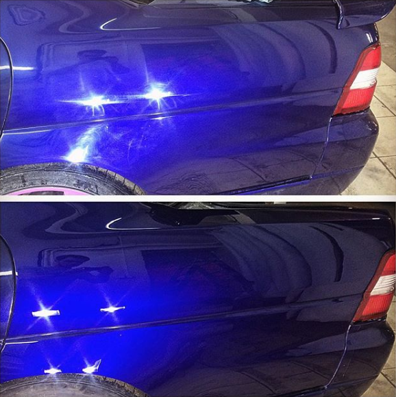

Вот, например, полировал крыло знакомому. Машина приехала после окраса, толщина лкп 215-225 до полировки и 210-215 после. Сверху - попытка полировать малярами, снизу мой вариант работы.

Надо смотреть твою работу по факту, лично не верю в столь малое снятие микронов, т.к чтобы выпилить хотя бы до царапин мелких это 10 микрон в среднем, риска ещё в среднем 10, где-то ты не дорабатываешь, и у Интерскола вроде предел 3000 оборотов
В 20.04.2018 в 16:28, Павел. сказал:
Да, проверил, действительно до 3000. Это колесо было до 5 размечено, так и запомнил цифру 5. Однако и 3000 не для полировки
Приезжай, смотри )
Изменено пользователем Nokturno
