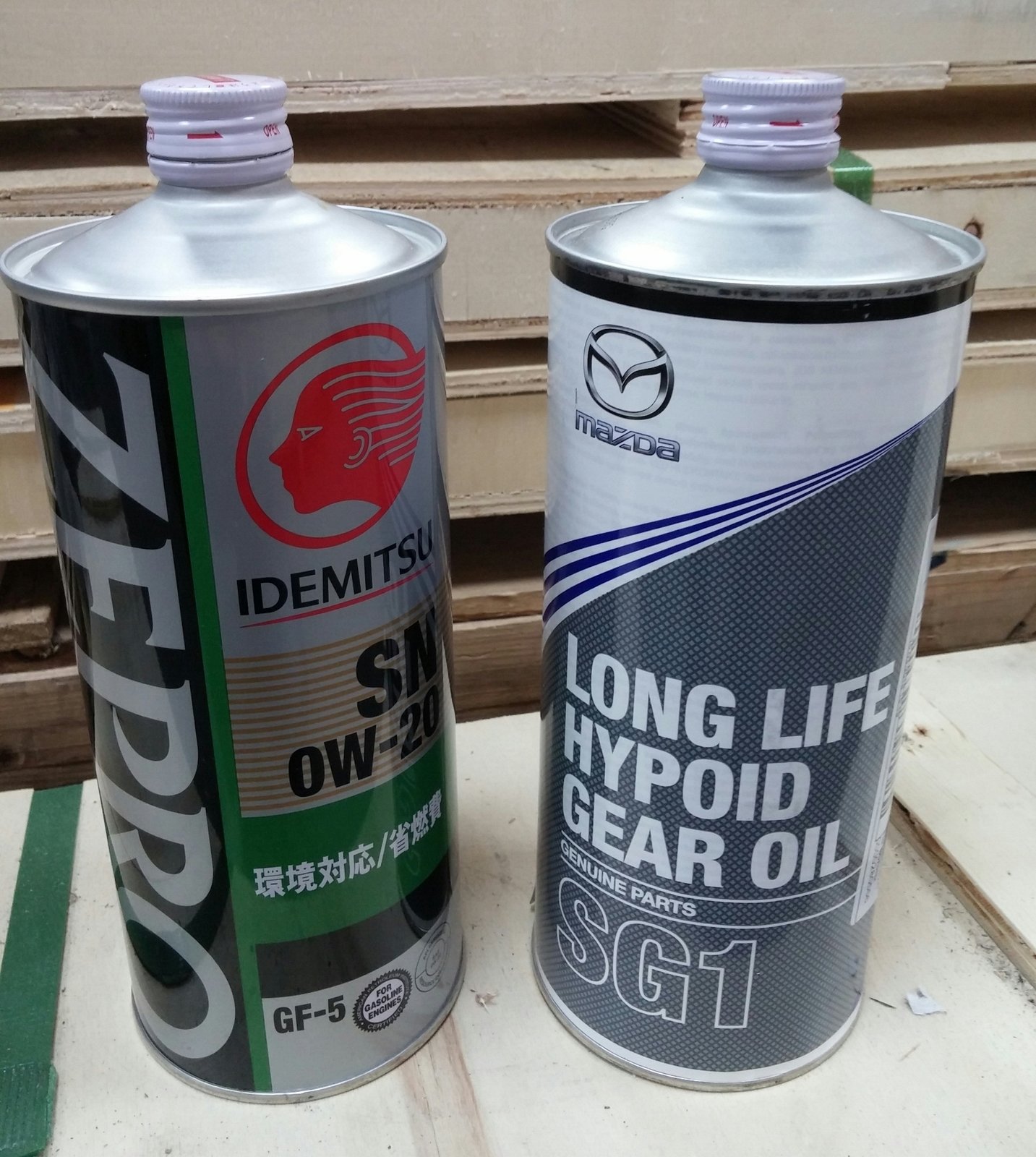

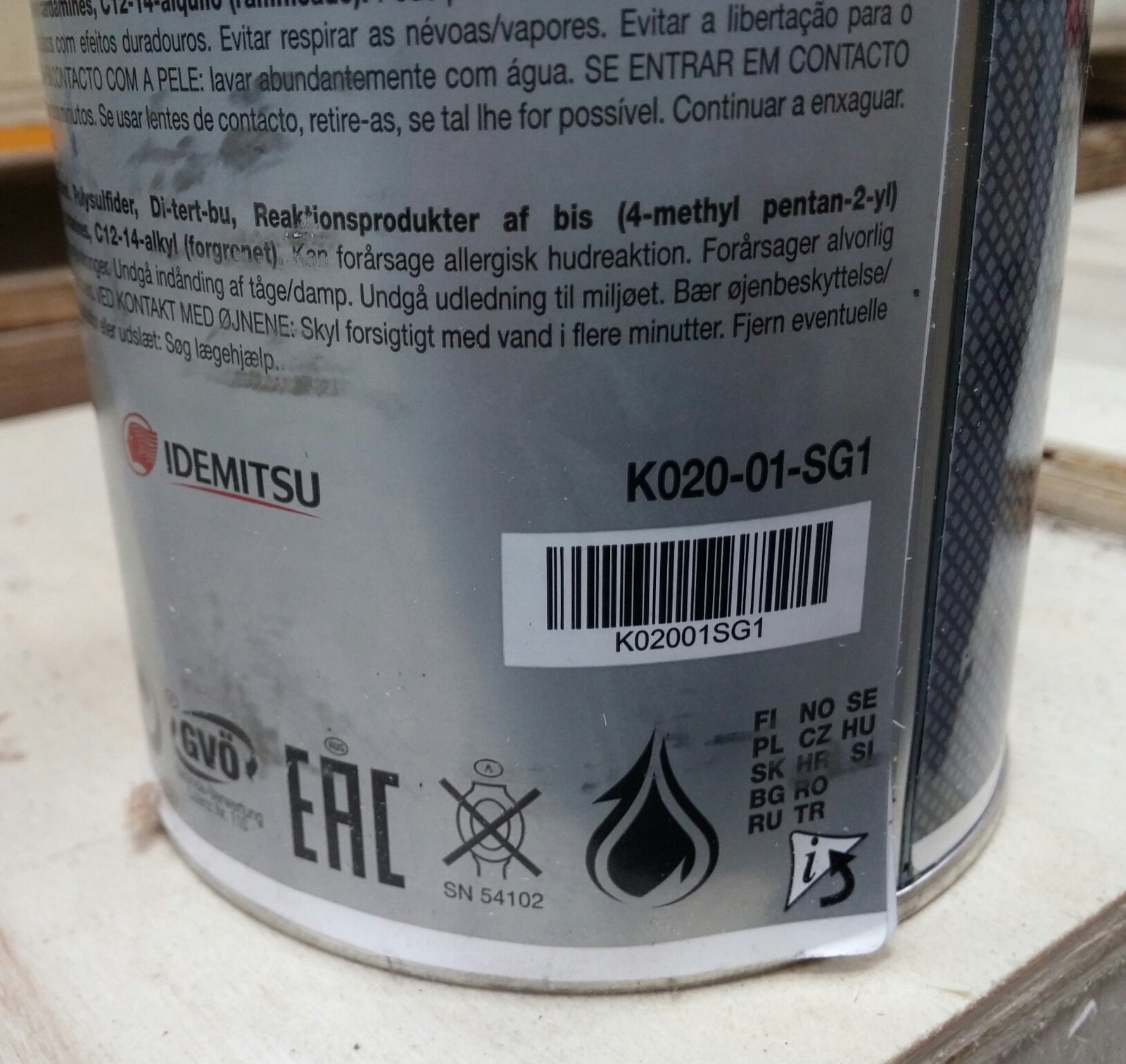

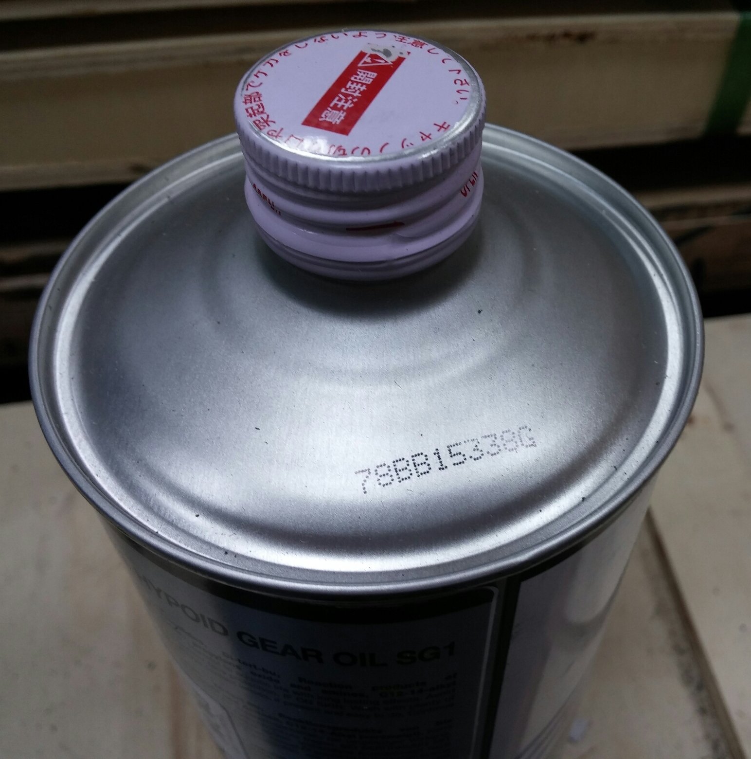

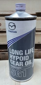

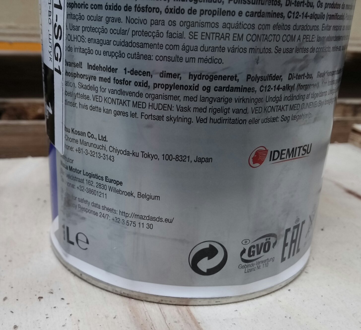

Получил данное масло, спасибо Penske  за полезную информацию. Пришло от августа 2017, сделано Идемитсу в Японии, вот только тара не пластик, а металл. Причем тара один в один с литрушкой Идемитсу Зепро:
20180419_133002.jpg20180419_133209.jpg20180419_133048.jpg20180419_133225.jpg20180419_133246.jpg20180419_133304.jpg
На самой таре указано, что масло содержит 1-Decene dimer hydrogenated, другими словами в составе есть ПАО :)

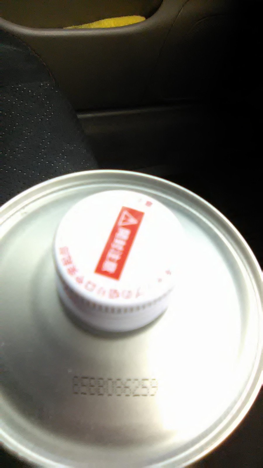

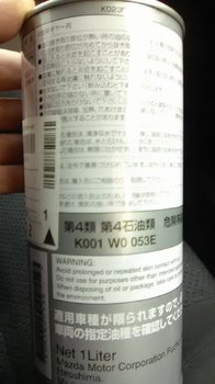

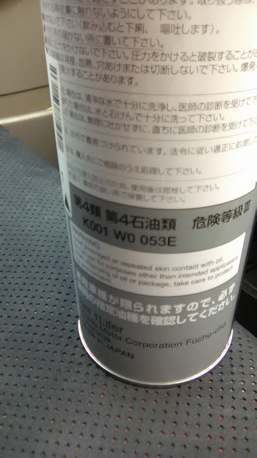

мне вот чо пришло причём качество банки вопросов не вызывает, однако исполнение отличается от того что здесь приводилось. Что это? Фото не очень, но суть понятна.
В ‎22‎.‎10‎.‎2018 в 21:24, krugozor сказал:
Фото и впрямь не очень. Суть не понятна.
В чем отличие?
ну это же элементарно... Спереди логотип мазда справа на сером фоне, а на такой же банке на фото выше слева на белом фоне. Сзади сплошная тарабарщина и непонятный номер и ни слова про Idemitsu на другой канистре не так. Не правда ли? И всё это отлично видно...
Изменено пользователем rene9ade
rene9ade  судя по маркировке у вас масло от мая 18 года, моя литрушка была от августа 17. Возможно у вас новая ревизия, даже номер на банке указан другой K001 W0 053E. Что-то могли изменить, может состав, может производителя, может - и то и другое. Стоп. Посмотрел у вас в профиле город указан Владивосток. Тогда все намного проще - у вас просто банка для Японского рынка, неофициально ввезенная. А моя - купленная хоть и через емекс но от официального дилера. Этим и объясняются отличия. Содержимое с большой долей вероятности одинаковое. Кстати хорошее фото для тех, кто считает, что Made in Japan - это надпись для папуасов. А вот и нет! На банке для японского рынка точно так же присутствует эта надпись!
По запаху не подскажу, цвет обычный, светло-золотистый у меня был.
спасибо, пришел к таким же выводам (а что ещё остаётся). Но заказывал на экзысте и ехала она дней десять, в городе есть в непонятных местах или под заказ. Пытался уточнить у менеджера перед заказом т. к. на сайте кроме масло и мазда ничего в описании, но бьётся по партнамберу. Сказали нет возможности. Про запах спрашивал потому что в форике залит Mobil LS так он конкретно дермецом западает. Кстати номер на канистре нигде не проходит
