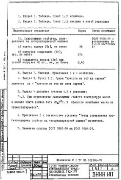

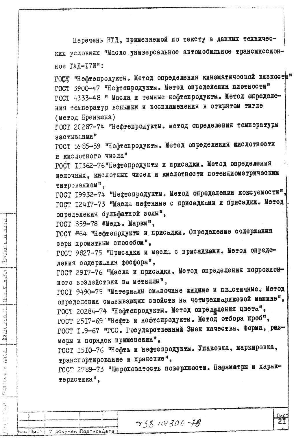

Barmaley 3 609 Опубликовано: 13 мая 2019 Автор Поделиться Опубликовано: 13 мая 2019 ТАД-17И (ТУ 38-101306-78 ). Может найду версию 1972 года. Спойлер Ссылка на сообщение
Barmaley 3 609 Опубликовано: 13 мая 2019 Автор Поделиться Опубликовано: 13 мая 2019 ТАД-17И (ТУ 38-101306-78 ). Изменение 1 Спойлер Ссылка на сообщение

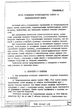

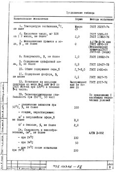

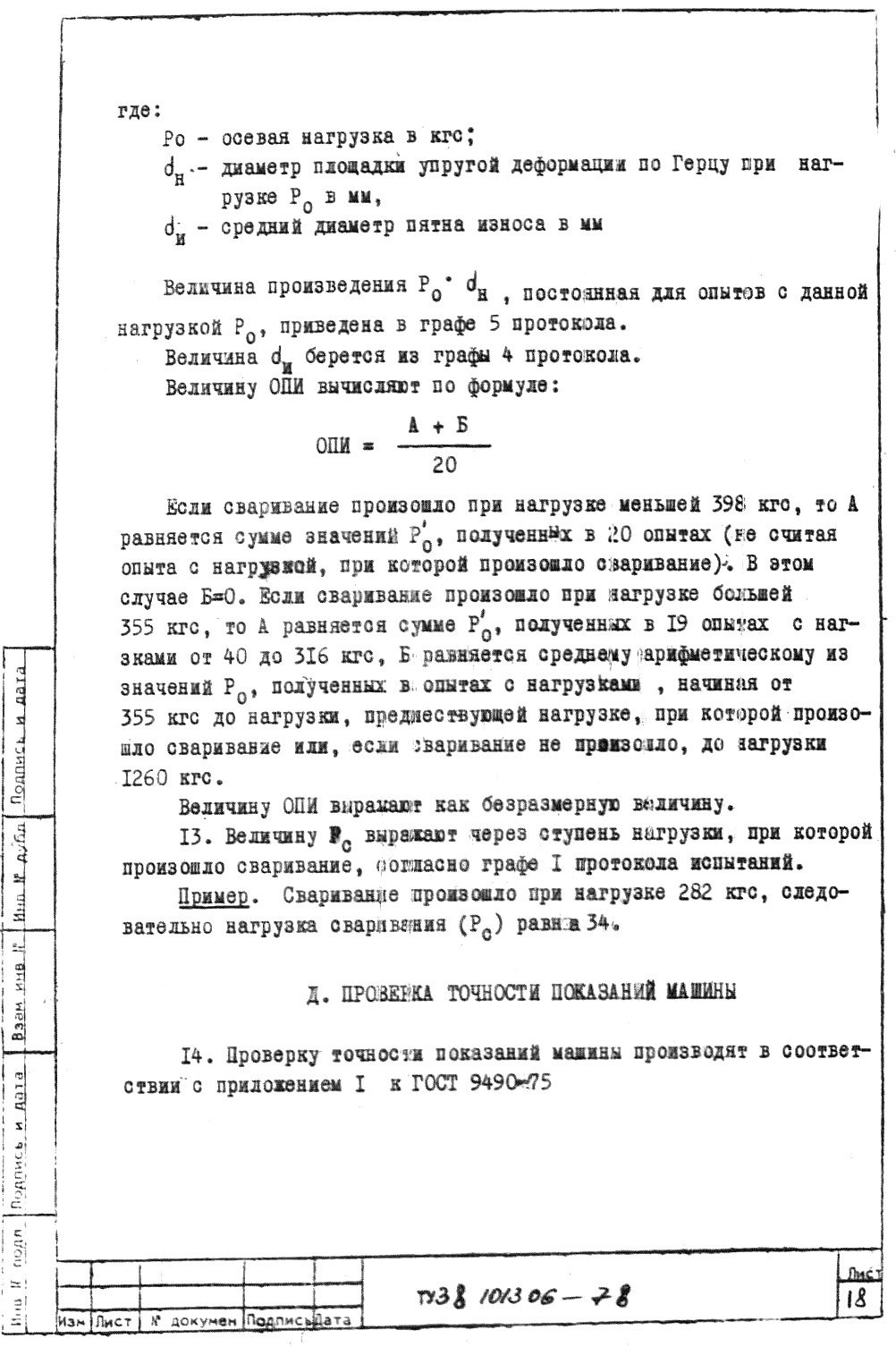

Barmaley 3 609 Опубликовано: 16 мая 2019 Автор Поделиться Опубликовано: 16 мая 2019 Нашёл интересную статью, которая объясняет сложности перехода от ГОСТ 4003-53 к ТАД-17. Автомобильная и тракторная промышленность № 4 от 1966 г. полностью. 1966_4-страницы-40-42.pdf ГОСТ 8412-57 откопаю. Ссылка на сообщение

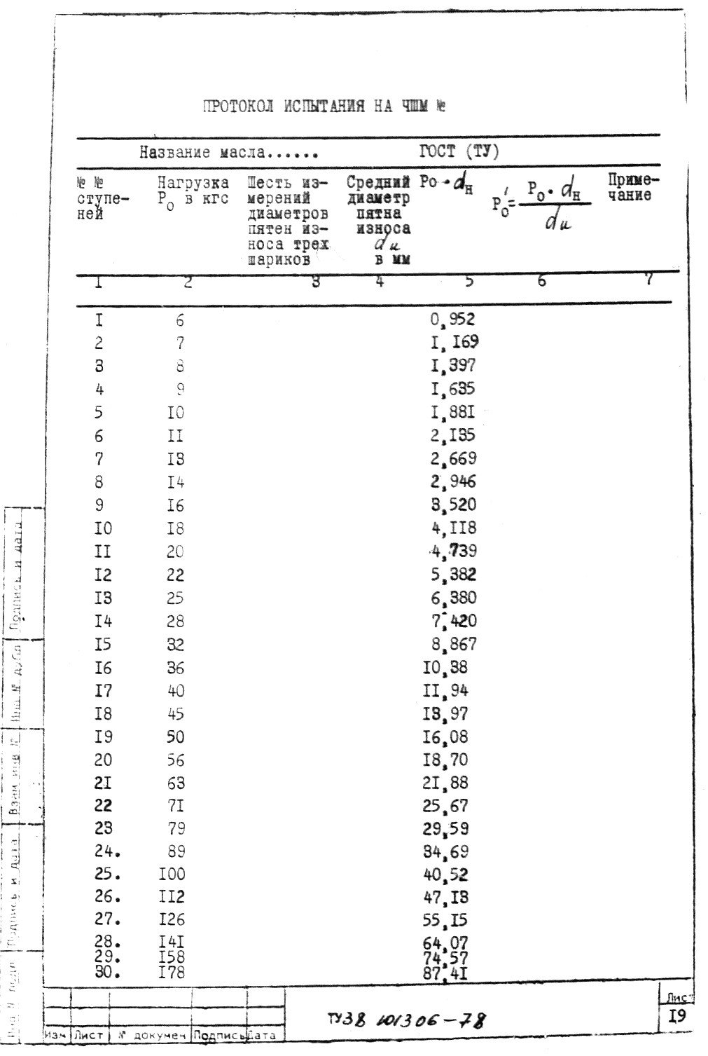

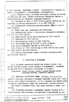

Barmaley 3 609 Опубликовано: 22 мая 2019 Автор Поделиться Опубликовано: 22 мая 2019 В общем, по истории допусков отечественных автозаводов в 1970-е..1980-е годы. ТАП-15В ("ТУ 38-101176-74" ). Допуск ЗИЛ 1974 года. Спойлер ТАП-15В ("ТУ 38-101176-74" ). Допуск ЗИЛ подтверждён в 1979 году Спойлер ТАД-17И ("ТУ 38-101306-78" ) Допуск ВАЗ (с 1980 года). На этом часть вопросу по подбору параметров в трансмиссию классических 'жиг' можно закрыть. Спойлер Ссылка на сообщение

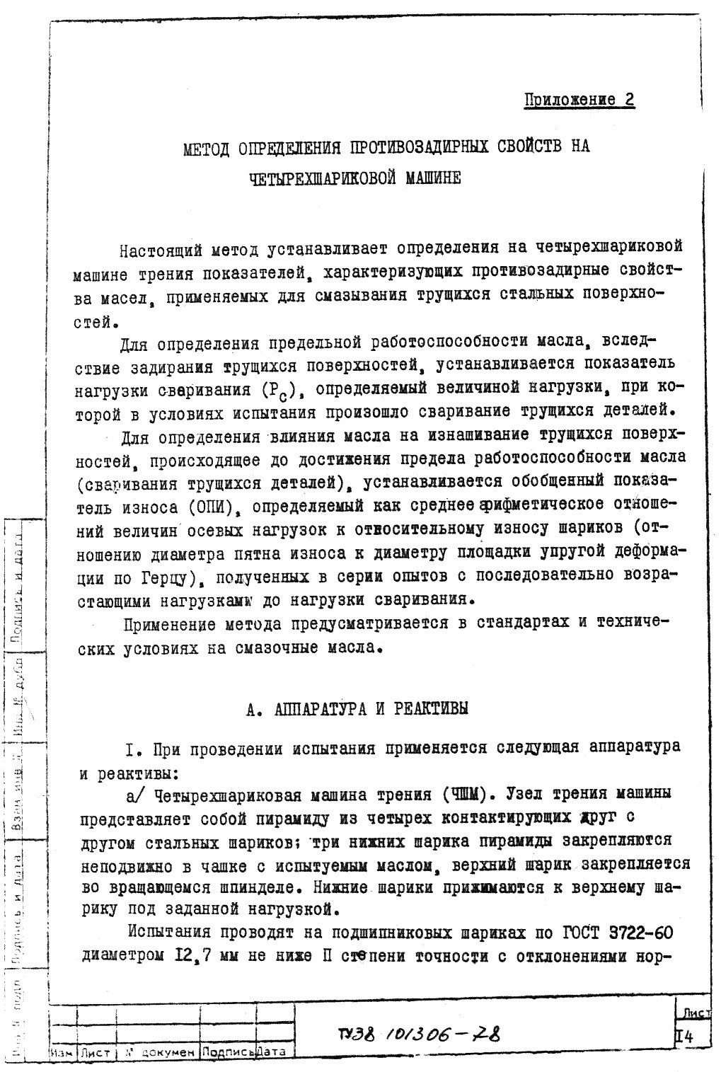

Barmaley 3 609 Опубликовано: 22 мая 2019 Автор Поделиться Опубликовано: 22 мая 2019 А теперь хреновости... Почему ТАД-17И даже на иностранных присадках не получил допуск ВАЗ изначально, а только..в 1980-м году? Становится неудивительно,что на АЗЛК в рекомендациях до 1980-х годов были жижи по ГОСТам 4002 и 4003 1953 года, которые в виде ТУ стали рекомендовать в руководствах даже при рекомендациях ТАД-17и в мануалах. ЗИЛу было откровенно наплевать. Воду в радиатор и т.д. В своё время для меня шоком было то, что 130-я модель вышла 'в свет' в начале 1960-х. А разработчикам жиж было до одного места всё. Им и так хорошо платили в НИИ и 'соцпакет' был очень даже 'вкусный'. Правда, на работе это не сказывалось. Кстати, кто внимательно читал, то обратил внимание, что тесты на ЧШМ ввели только в 1978 году. Во 2-й редакции. Первую я ещё выкопаю. Короче говоря, неудивительно, что мы получили технологическое отставание и сборище умственных калек на площадях обеих столиц с идеями фикс, что капитализм и демократия решат все проблемы. Ссылка на сообщение

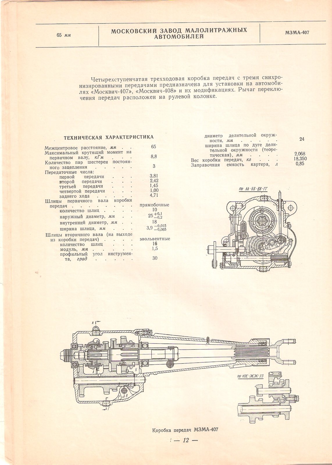

Barmaley 3 609 Опубликовано: 4 сентября 2019 Автор Поделиться Опубликовано: 4 сентября 2019 (изменено) Итак, выкупил Книгу каталог-справочник по параметрам коробок, раздаток и т.д. 1969 года из серии 'Автомобили СССР' Есть данные по параметрам шестерён москвичёвских коробок: Спойлер Список коробок в оглавлении. А так - ещё один шаг к нормальным новоделам и перерасчёту вязкости необходимых жиж. Прочие сканы могу предоставить по запросу. Изменено 4 сентября 2019 пользователем Barmaley 1 Ссылка на сообщение
