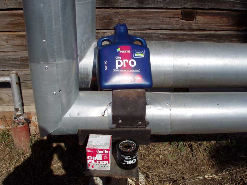

Вообщем эксперимент проведен. Проводил в два дня, первый день на утро один фильтр, второй день на утро второй фильтр. Машина стоит в одинаковом положении.
Взято два одинаковых фильтра Nitto и масло Neste City Pro 5W40
Налитый фильтр
На фотке слева новый фильтр в упаковке, справа снятый "только что" с движка, такойже Nitto.
Наливаем фильтр маслом, уровень убывает и так раз 5-6 доливаем пока он полностью не нальется ушло грамм 250-300 масла.
Смазываем кольцо.
Быстренько просовываем руку и накручиваем фильтр стараясь что бы масло не вылилось. Чуточку грам 50 все равно вылилось но это фигня по сравнению с тем что там осталось намного больше... (и тут я был неправ признаю, изначально думал что масло не просачивается через стакан за фильтрующий элемент, оказалось просачивается - тогда это в корне меняет дело, при заворачиваннии масло не успеет убежать в большинстве своем!)

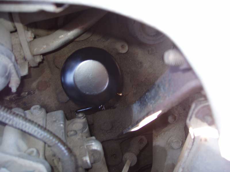

Когда выкрутил после ночной стоянки масляный фильтр и сравнил его с новым точно таким же Nitto в такой же упаковке на руках они весили почти одинакого, чуть чуть отличались. Странно подумал я, ведь в фильтре должно быть масло. С маслом он должен весить в раза полтора-два больше, чем сухой фильтр. Вообщем сегодня решил перепроверить и уточнить. Завернул фильтра в одинаковые целофановые фасовочные кульки и понес в магазин, там стоят электронные весы, попросил девченок разршенеия взвешать оба фильтра. В итоге опасения подтвердились
Новый сухой фильтр Nitto c110 - 204 грамма
Новый снятый сегодня утром с длвижка - 256 грамм
256 - 204 = 52 грамм разницы.
Выводы
Вывод, снятый фильтр пустой! там нет масла! фильтрующий элемент просто промочен и потяжелел - отсюда и разница в эти небольшие 50 грамм! Все представляют что такое 50 грамм масла, представьте рюмку 100грам водки, а масла в два раза меньше... :yahoo:
Спросите куда делось масло? Ведь стоит обратный клапан! Да он помогает на непродолжительное время (час два три у кого как) - не больше. Пока масло потихоньку не скапает через фильтрующий элемент в трубку. Вы когда наливаете в фильтр видите как быстро уровень масла снижается и приходится еще раз доливать, оно уходит через фильтрующий элемент, вот точно так же только чуть медленнее покапывая оно идет обратно :crazy: Перепускной клапан нужен только для частых запусков что бы постоянно не брать масло с "самого низа".
Выходит что каждое утро мы запускаем двигатель с пустым масляным фильтром, если конечно фильтр у вас не вертикально стоит горлом вверх. Вот и получается что при смене масла, один раз в полгода мы заливаем фильтр что бы избежать "ужастного и коварного износа", но незадумываемся о том что это бесполезная процедура на фоне того, что 165 дней в году мы запускаем двигатель с таким же пустым фильтром, только еще и промоченным маслом! Если у вас фильтр горизонтальный или горлом вниз процедура наливания в фильтр - одно и тоже что пить аспирин, когда вам поезд переехал голову :bravo: Якобы что бы голова не болела! Движку это что слону дробина, потому что он получает такой износ каждое утро когда вы запускаете двигатель :up:
