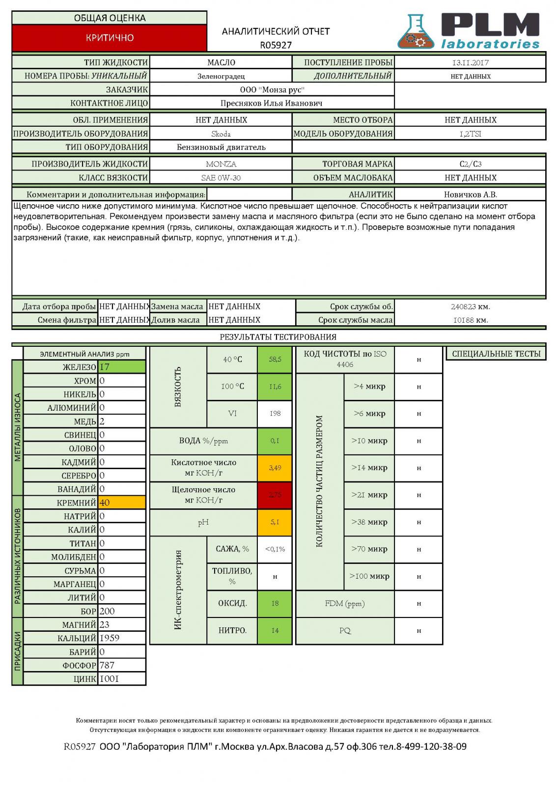

15 ноября 20179 г Закреплён Моторное масло Monza Longlife C2/C3 0W-30 Участник акции http://www.oil-club.ru/forum/topic/30292-aktciya-monza-longlife-c2-c3-0w-30-obektivnyj-test-otchety/ приславший первым свою отработку для лаборатории ПЛМ Автомобиль: Skoda Yeti 2012 г., 1.2TSI (CBZB), DSG-7 Общий пробег на одометре: 240823 км Пробег на масле: 10188 км Моточасы: 292 м/ч Израсходованное топливо: ~ 990 л (Лукойл 100 экто (73 л) + ТНК 98 (72 л) + BP 98 Ultimate (845 л)) Доливки масла: 850 мл Присутствие отложений в двигателе ДО: нет Присутствие отложений в двигателе ПОСЛЕ: нет Автозапуск: нет Наличие чип-тюнинга: да ГРМ: цепь Предпусковые подогревы: нет Период эксплуатации: сентябрь-октябрь, +20°/-2°С Срок эксплуатации: 1,5 месяца Режимы: 70% город, 30% трасса Ср. скорость: 35 км/ч Фильтр масляный: Filtron OP641/2 Фильтр воздушный: Fram CA9800 Объем заливаемого масла: 3.9 л. Отбор масла: китайский маслонасос через щуп в сухую пэт бутылку из-под обычной воды R05927.pdf Изменено 15 ноября 20179 г пользователем Monzarus
15 ноября 20179 г Кремний не от антифриза - силикон или пыль.Перекатали слегка :) , но по износу просто шик. Изменено 15 ноября 20179 г пользователем ПавелТ
15 ноября 20179 г Просьба к участнику указать данные по эксплуатации автомобиля в период работы двигателя на масле MONZA LL C2/C3 0W-30. http://www.oil-club.ru/forum/topic/5927-shablony-esli-vy-sdali-maslo-na-analiz-obyazatel/?do=findComment&comment=1025408
15 ноября 20179 г обратите внимание как сработался бор @Monzarus, в качестве пожелания, могли бы в следующих анализах содержание топлива тоже измерять?
15 ноября 20179 г Автор обратите внимание как сработался бор @Monzarus, в качестве пожелания, могли бы в следующих анализах содержание топлива тоже измерять? передам инфо в лабораторию, решим
15 ноября 20179 г Автор Кремний не от антифриза - силикон или пыль.Перекатали слегка :) , но по износу просто шик. Сомневаюсь, что участник не стал менять воздушный фильтр, или у него сильный подсос воздуха. Скорее всего антифриз, но или может какую присадку еще добавляли в двигатель...
15 ноября 20179 г @Monzarus, есть еще вероятность того, что кремний попал при отборе пробы (силиконовые трубки?)
15 ноября 20179 г Да у меня кремний после замены цепи грм 120 ткм назад во всех отработках завышен, посмотрите, начиная с United :) Изменено 15 ноября 20179 г пользователем Зеленоградец
15 ноября 20179 г Сомневаюсь, что участник не стал менять воздушный фильтр, или у него сильный подсос воздуха. Скорее всего антифриз, но или может какую присадку еще добавляли в двигатель... Тогда бы калий с натрием был...
15 ноября 20179 г Автор Да у меня кремний после замены цепи грм 120 ткм назад во всех отработках завышен, посмотрите, начиная с United :) антифриз не уходит? давление в охл системе не завышено? при заменен цепи помпу меняли?
15 ноября 20179 г это не антифриз. тут ни калия, ни натрия нет - как заметили выше. и нитрация в норме у меня вопрос к Зеленоградцу - за 2 месяца накатали 10 000 км. но при этом средняя скорость - 35км/ч. и 70% город.... было бы 70% город - эти 10к катали бы как минимум полгода. Что-то как то не вяжется. да и у тех, у кого средняя по бк от 35 и выше - обычно 50% трасса. все неоднозначно и насчет переката - масло считается LL. так что для него 300 часов - это не перекат. опять же - если учесть, что эти 300 часов откатались за 1,5 месяца... т.е. ок. 6 часов каждый день машина ездила.... что-то не то в описани и куда убежало щелочное, если нет окисления и pH еще не упал.....
15 ноября 20179 г и куда убежало щелочное, если нет окисления и pH еще не упал..... А TAN 3.5 и pH 5.1 - мало?Масло уже окислено.
15 ноября 20179 г @рататуй, не ищи черную кошку в тёмной комнате ;) все в описании верно, средняя скорость прилично подпрыгнула на второй сотне моточасов, т.к. было путешествие в марийскую республику с заездом на обратном пути в суздаль. потом еще куда-то ездил в область пару раз в сумме на 1000 км, вот и считай 3000 км из 10000, сколько? На третьей сотне моточасов ср скорость наоборот упала, т.к. было много хх. 70/30 это мои примерные прикидки по километражу, думаю трассы больше было. за 2 месяца накатали 10 000 км 1,5 Изменено 15 ноября 20179 г пользователем Зеленоградец
