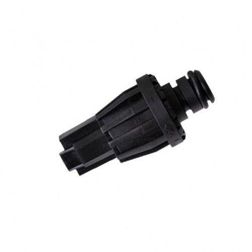

Сам датчик выглядит вот так, цена может колебаться от 1000р. до 3000р., плюс установка

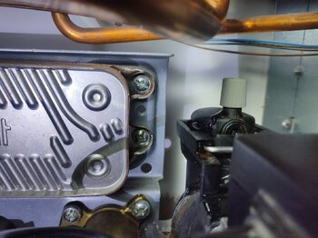

Ну и стоит он, как потом оказалось, вот здесь

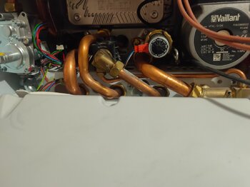

Пара моих фоток.

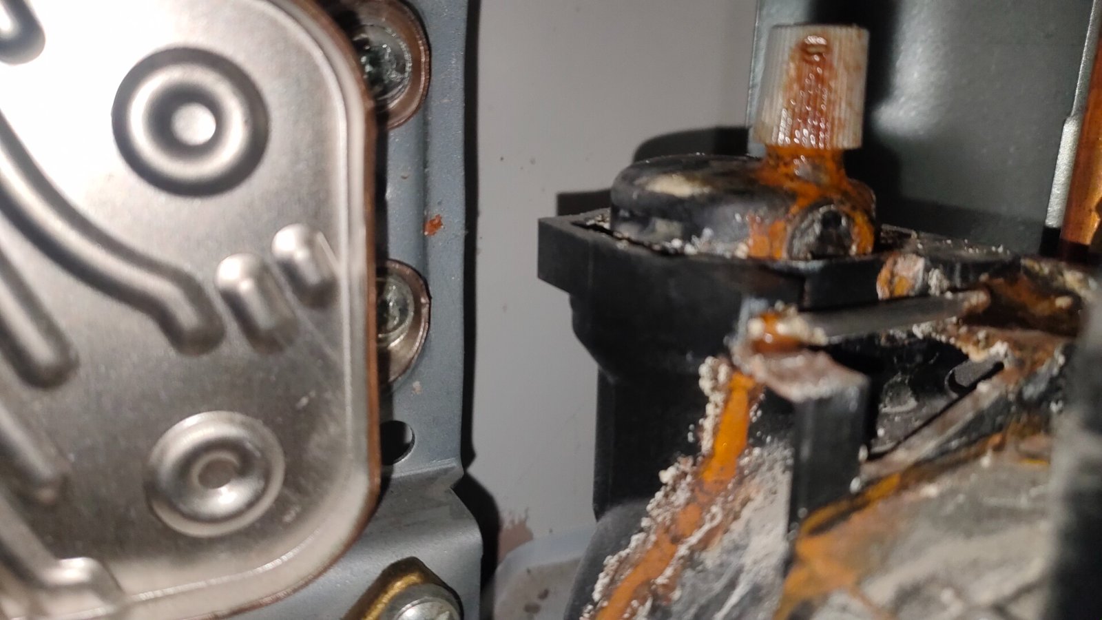

Вчера ещё раз снял датчик давления, опять промыл, т.к. подозревал, что не вся грязь ушла, (датчик закрытый и нифига не видно что и как отмылось), мои подозрения подтвердились и из датчика ещё вышла грязная бяка.
Ну и решил промыть авт воздухоотводчик на гидроблоке, т.к. он был в ужасном состоянии и "травил".
Помучался знатно, часа полтора, чистил не снимая гидроблока и насоса, отмывал простой водой, но всё прошло успешно.
