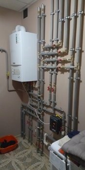

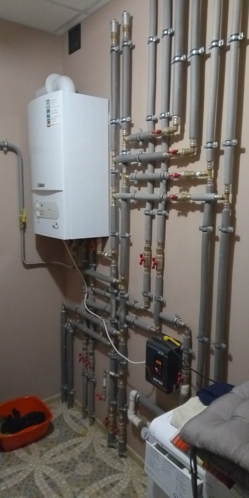

Конвекторы энсто электирические, по отзывам вроде неплохие, с форума кто-нибудь использовал?
Один раз сделал и забыл, пропилен только на входе воды, остальное металлопласт.
52 минуты назад, Евген 48 сказал:
Каким диаметром металлопласт? да и пропилен тоже, неясно
11 минут назад, Paulson сказал:

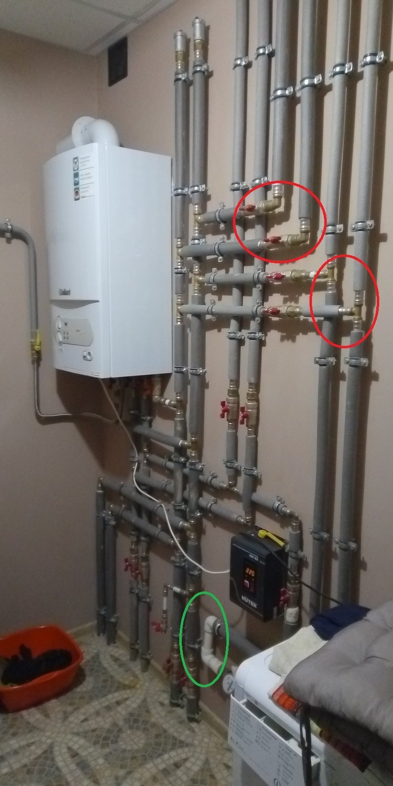

Металлопласт разный, какого диаметра уже точно не помню (отметил красным), на ТП 16 диаметр.
Пропилен только на входе холодной воды (отметил зел.).
36096937_IMG_20200201_150055.jpg.ed6b059c2dd59016a08d5783dd70712d(1).thumb.jpg.4193cbffa7d69ebbefb6640db2fc55da.jpg
57 минут назад, Евген 48 сказал:
Ну в общем, насколько понял - металлопласт 1/2, пропилен 3/4
Тёплые полы, что ли, судя по фото? для батарей уж очень мал диаметр
2 часа назад, Paulson сказал:
Да, ТП 16мм., на отопление кажется 20мм (но точно не скажу, надо мерить).
Всё Италия, "урвал" ещё до подорожания в конце 2014г.
‎02‎.‎02‎.‎2020 в 15:38, Евген 48 сказал:
Сделано аккуратно:good3:
Почему не стал всё делать пропиленом?
45 минут назад, dimakudr сказал:
Потому что кто делал сказал, тебе хорошо или "и так сойдёт".
1 минуту назад, Евген 48 сказал:
Ясно)))
Я бы зафигачил все хорошим пропиленом, потому что металлопласт он такой металлопласт...
Ну теперь уже сделано.
