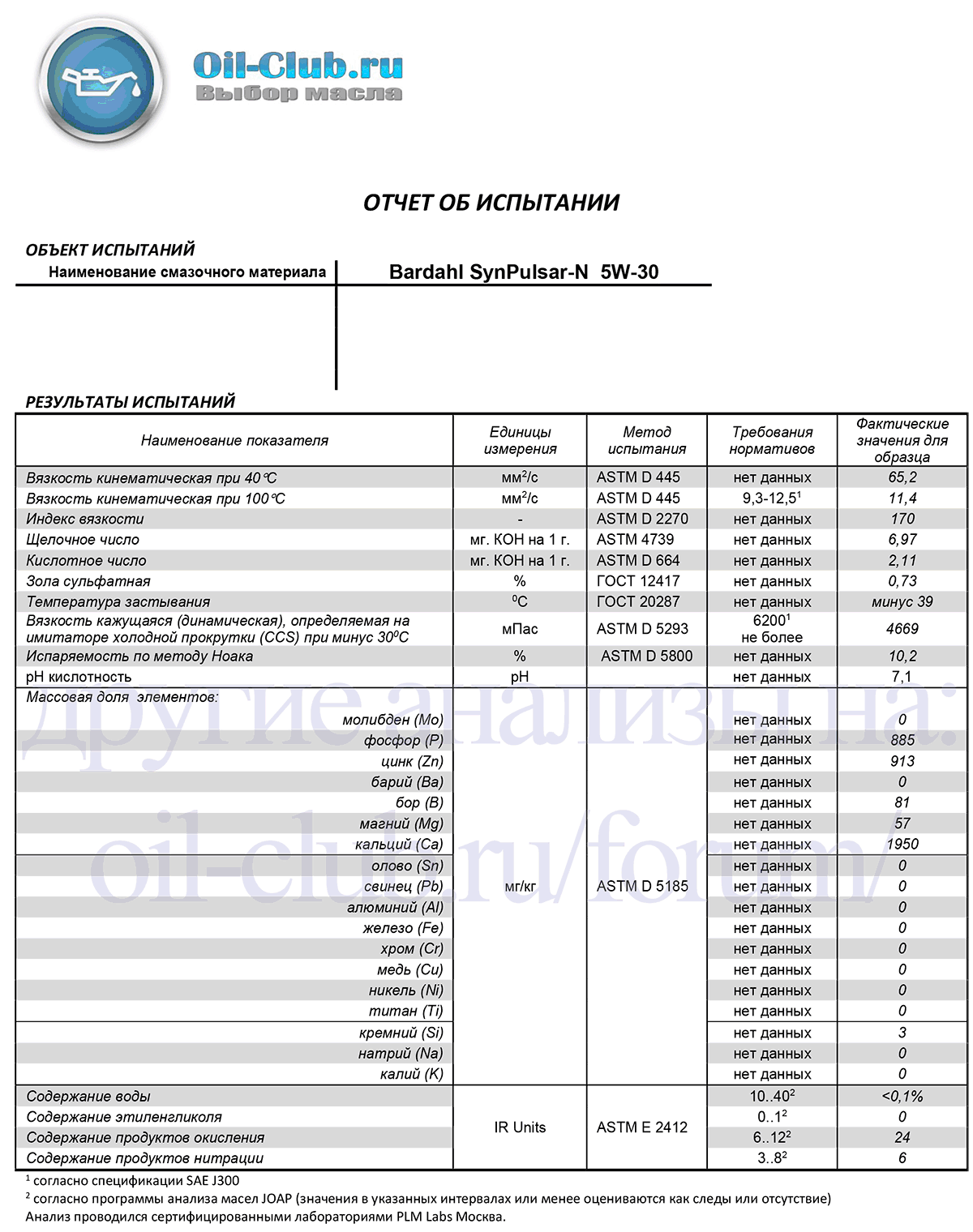

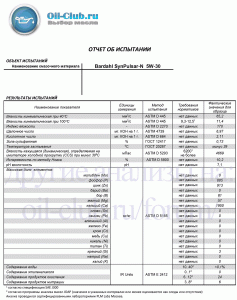

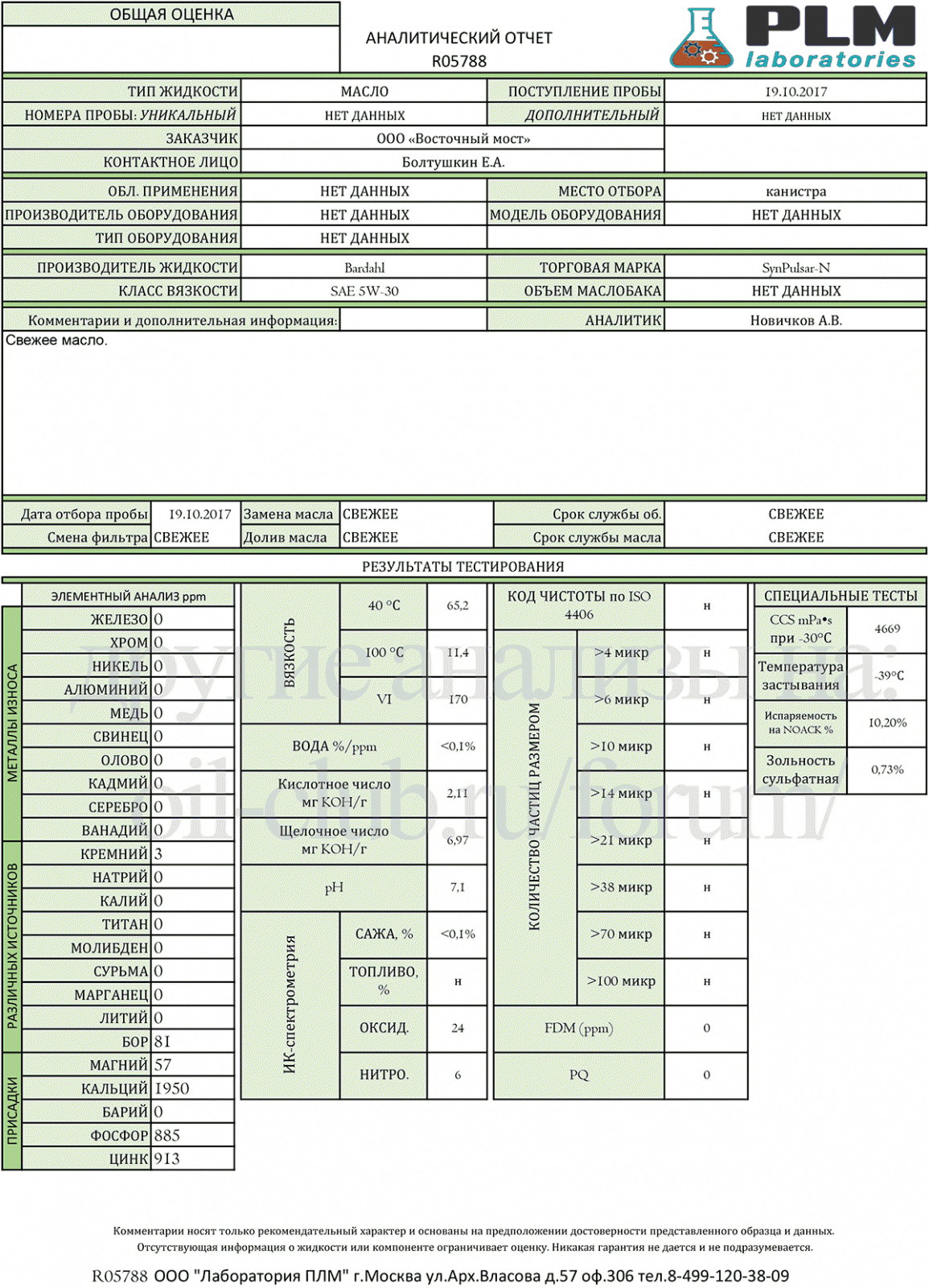

Заявленные характеристики:
Масло заявлено как: API SN/CF; ACEA A3/B4-08; ACEA C3; VW 502.00/505.00; Renault RN0700/RN0710; GM dexos 2; MB 229.51; BMW LONGLIFE-04; Porsche.
1) Масло удовлетворяет требованиям стандарта SAE и может смело называться 5W-30 (при 100С норма, CCS при такой t застывания вполне логично выполняет норму)
2) Вязкость при 100С = 11.40 сСт - чуть ниже привычных 11.7-12.0 для масел С3
3) Щелочное число = 6.97 - нормально для С3, моюще-нейтрализующие свойства масла на хорошем уровне
4) Зольность сульфатная = 0.73% - хороший результат, в норматив (0.8%) укладывается
5) Температура застывания = -39С - нормальный результат для 5w30 на гидрокрекинге, хотя есть результаты получше
6) Вязкость имитации холодной прокрутки CCS (-30C) = 4669 мПас - отличный результат, но косвенно это говорит о жидкой базе
7) Испаряемость масс НОАК = 10.2% - в заявленные требования (в частности, МВ229.51) с учетом погрешности измерения укладывается, т.е. результат хороший
7) Противоизносные присадки ZDDP представлены привычной парой соединений Цинка и Фосфора. Моющие/нейтрализующие присадки в виде салицилатов Кальция и беззольный дисперсант - сункцинимид Бора.
8) Содержание серы = 0,254 - говорит о чистых базовых маслах и современном пакете присадок.
Вывод:  хорошее масло, но не более того. Пакет присадок Infineum, как у многих аналогов С3. Судя по окислению, в масле присутствует антиоксидант по аналогии с маслами 504/507. Из потенциальных минусов я бы отметил жидкую базу, судя по низкой CCS. (Описал Dimmy)

А как вам показатель по холодной прокрутке CCS - 4669 ? По моему очень неплохой результат :)
Ничего особенного. Обычный результат.
По ик спектру Фурье, это VHVI + немного эстеры. ССS для наших зим хороший, но для таких масел обычно норма 5500 и чем гуще база и выше CCS, тем масло стабильнее для лонглайф интервалов, термостабильности, ноака итд. Видимо эстеры дали здесь пользу. Потому как низкая вязкость базового масла снижая CCS, портит Noack, а здесь он не плохой.
Но почему же, из протестированных нами С3 это это второй результат, всего 3-4 масла С3 с таким CCS, у основной массы в районе 6000
Изменено пользователем Dimmy

Почему про Эстеры ничего не сказали ?
Думаю просто нет уверенности, что здесь эстеры, а не улучшайзеры на "кислой" основе... Оба варианта могут дать невысокий пик.
Такая же ситуация была и с маслом. Millers Oils EE Long Life. Там то же 505/507 и окисление 22
art707 Посмотри сводную таблицу всех VW504/507
http://www.oil-club.ru/forum/topic/28432-5w-30-vw-504507-acea-c3-mb-22951-svodnaya-tablitca-laboratornyh-analizov/
получается если масло соответствует этому допуску у них у всех такое окисление. Это возможно даже не эстеры и не улучшайзеры отдельные, это возможно не отделимый ингридиент самого пакета присадок :)

И при чём здесь 504/507 ?  Масло имеет допуск 502/505...
Потому что в этом масле эстеров нет.
По вашему компетентному мнению производитель, работающий достаточно давно (с 1939-го года) в этой сфере, имеющий несколько патентов и насколько я знаю дорожащий своей репутацией, заявляет на этикетке своего продукта и в листе безопасности этого продукта (MSDS) наличие некого компонента, в данном случае "эстеров" только для того, что бы его ткнули носом в эту надпись некие аналитики и фактически обвинили во лжи...
Похоже нужно прояснить некоторые вещи, которые не все понимают. Во-первых слово ester в английском языке может обозначать как непосредственно эстеры, так и сложные эфиры (эфирные соединения), которые как раз обычно и выступают в роли беззольных антиоксидантов в маслах VW 504/507 и PSA B71 2290. Что же касается msds, то в ней никогда не указываются эстеры если они использованы в качестве базы, так как эстеры относятся к биоразлагаемым веществам и не относятся к классу опасных.
Что же до:
®(+)-2-(2,4-Dichlorophenoxy) propionic acid), isooctyl (2-ethylhexyl) ester
То это как раз не эстеры, а сложный эфир пропионовой кислоты, если быть точнее, 2-этилгексиловый эфир пропионовой кислоты. И да, это беззольный антиоксидант фенольного типа, такого же типа как в маслах VW 504/507 и PSA B71 2290. :)
Что же касается этикетки, то в данном случае обмана как такового нет. Ester blend в данном случае означает, что масло содержит не эстеры, а сложный эфир. А msds и окисление в анализе этот факт подтверждают.
Прошу прощения если разрушил чьи-то ожидания эстеров в данном масле :)
