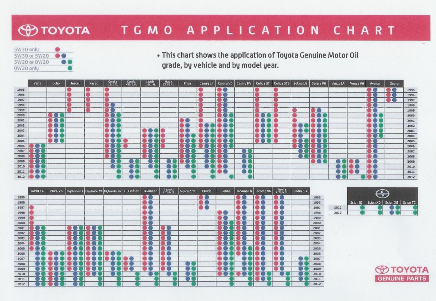

Если нет, то вот картинка от ЗИ
NAK
Спасибо, интересная таблица.
Только Авенсиса в таблице нет

Весьма удивлен, что в большеобъемники V8 Тундры относительно свежего модельного ряда тоже 0w20 пользовать нужно! У этих моторов за последние лет 10 вряд ли какие изменения произошли)) но раньше 5w30 было, что вполне уместно для мотора который уже на оборотах 1000-1500 выдает порядка 90% крутящего момента))
сам пользую мотор 4,7 л v8, низовой мотор с отсечкой на 5000 об/мин
3 часа назад, ОлегМурманск сказал:
NAK
Ты думаешь мотор 1zz-fe на целике, опе, филдере, висте ардео, рав4 и тд и тп другой?))

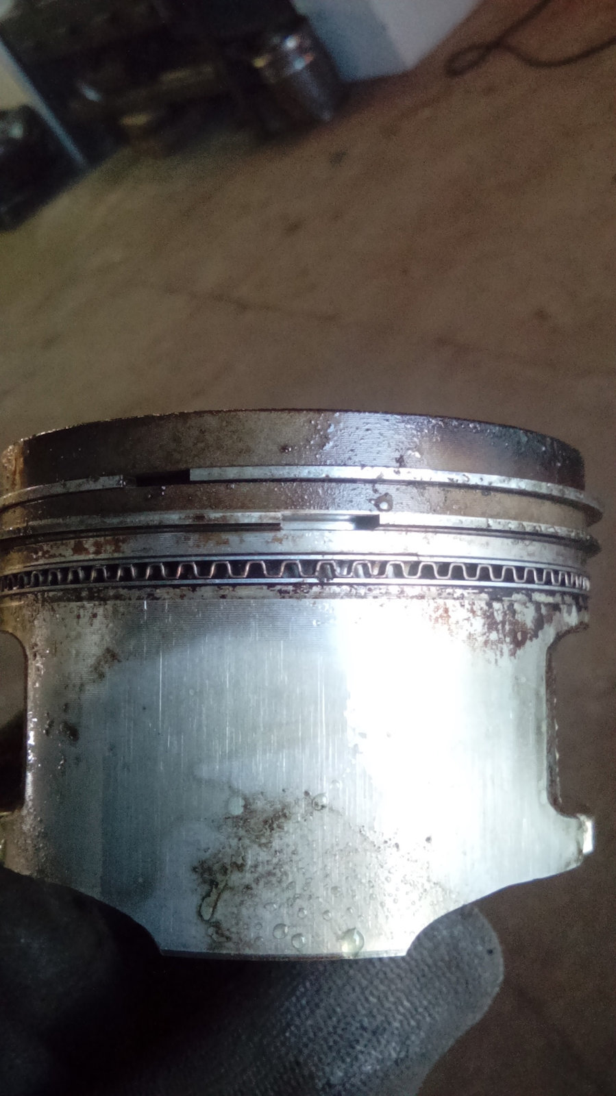

визуально по лаковым отложениям действительно что-то в моторе долго играло и возможно было с малой арнаутской.
у этого мотора основная болезнь - залегание маслосъемных колец, при этом компрессионные будут в идеале и компрессия на уровне 14,5-15,0 кг/см2
я много различных вариантов раскоксовки в 2005м году на этом моторе испробовал, все равно пришлось и цепь сменить и поршневые кольца.

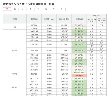

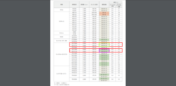

0W-20 в 1ZZ-FE лучше не лить, потому как Toyota Motor co. на своем генеральном сайте 5W-20 в 2015 году рекомендовала.
Это так же как с моим прадиком, вроде бы ничего такого, откатал почти 150тыс км на 0W-20, но сама тойота в этой же брошуре именно на мою версию 1GR-FE 249лс рекомендует 5W-20. А вот на следующую версию 1GR-FE после 2008года выпуска пошли уже в этой же брошуре 0W-20. Но там немного другой мотор, и даже кстати больше форсирован.
Пример
Значит все таки есть какая то разница в моторах...
