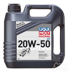

Можно попробовать такое
если покажется жидким, то можно добавить
люди, вы зачем парня тролите?
какое 20wXX или 10wXX в зиму для москвы?

@NAK, Солидол :up:
люди, вы прибаливаете или тролите?
какое 20wXX или 10wXX в зиму жля москвы?
не тут не тролят вы что. Человек просит гуще вот и советуют. Просил бы жиже 0-20 0-16 посоветовали бы.
