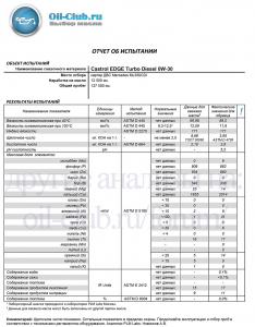

Castrol Turbo Diesel 0W-30 отработка на Mercedes ML350CDI после 12500км

Castrol Turbo Disel HR 0W-30 отработка на Mercedes ML350CDI после 12500км
Какое-то новое масло? :) Diesel? HR?
Может быть всё же Castrol EDGE Turbo Diesel 0W-30?
Ну для 12500км и по железу смотрю не плохо :) Трассы конечно много для точного определения. Но в целом очень даже :)
Щелочное село быстро, я бы отметил.
Зато железа не настругало, за 250 часов, да и эти 250,исключение. Так то я больше 200 не катаю!
А режим эксплуатации здесь был жескачь, а расход средний снизился, до 8,7!
Маслу зачет!

- Лучший показатель по железу на моем ДВС!
- Лучший расход, опять таки на моем ДВС!
Это масло с жидким титаном у нас ведь? Интересно как он повлиял :)
@Finik,Я так понял ты нашёл своё масло.)))
Бор нормально сработался.Титан видимо тоже.

Так титана на единицу больше чем в свежем

Планирую так же 12500 на 250!
Хвала Castrolу, лучшее масло для этого дизеля. А Mobil 1 не оправдал надежд на лучшую защиту от износа.
