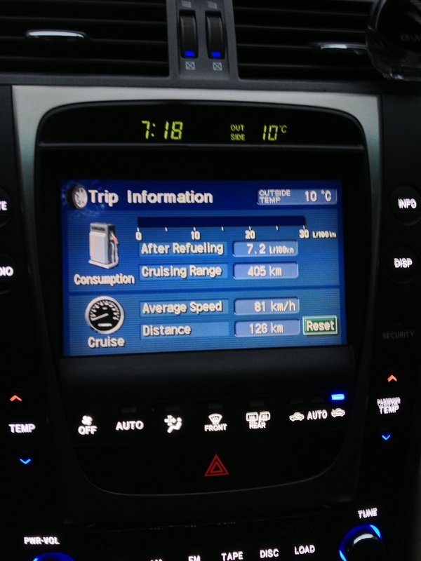

затестил 646Тeкс на длинном пробеге с замером в две стороны, скорость довольно длительно 100-140, средняя около 80 , расход по бортовику по сравнению с таким же пробегом ранее меньше на 0.2л, был 7.9, стал 7.7 хотя говорить о абсолютном снижении сложно, был и 7.2 без при такой же средней :)
без
лил в пропорции 30/10
Насчет детонации не скажу, тк изначально лью хорошее топливо 95Несте
Тяга хорошая была и есть, сравнивать трудно
Поэтому 646 как очиститель может и сгодится, как заменитель ацетону врятли даёт приход
