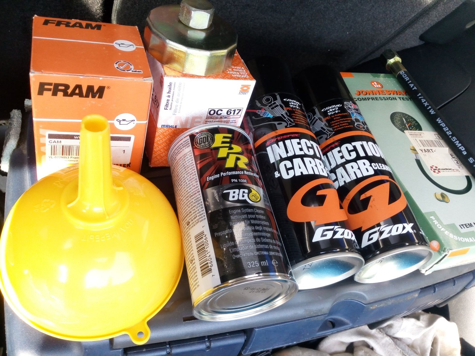

Замер компрессии резьбовым компрессометром джонасвей ~12 кг, макс. разброс между цилиндрами 0,5 кг.
Мат.часть читал плохо: сначала мыл BG-109, слил отработку и залил промывочное лукойл.
Банку Gzox запшикал в два приема в 20-21ч вечера при температуре блока 53гр.ц. Утром, через 12ч, суммарно откачал 80мл (в склянку из под физраствора), в основном из 1 и 2 цилиндров , в 3 и 4 было почти пусто. Т.е. 220 мл ушло в поддон.
Кое как запустил мотор, прогрел до рабочей температуры и слил. Перед сливом вынул щуп - на насечках пластикового щупа были пузырики воздуха. Через заливную горловину, на черном пластике крышки ГБЦ были видны белые пятна.
Потом еще раз промывочное: пузырьков на щупе не было, на пластике крышки ГБЦ белые пятна ушли.
Вывод: если стакан Gzox стек в поддон, то нужно сливать масло.
PS Так же свечи предательски легко идут по резьбе с Gzox. Резьбу ГБЦ/свеча нужно мыть карбклинером.
IMHO.
Белковод , кроме Q5, на каких авто еще начало отходить антифрикционное покрытие от поршня после Gzox?
IMG_20180809_172411.thumb.jpg.c4b6a3620d896c2c48b78c3e40fd2673.jpgIMG_20180810_094314.thumb.jpg.296e41765fb94a648eb5cb748f8f56ef.jpgIMG_20180810_094456.thumb.jpg.74c886f28c3eade6cf93c1adc3692ae9.jpg
Изменено пользователем elvis
Мою пока что движки мицу 4g18 - самозасираюсийща , 4g69
моторы на киа G4e серии
Замер компрессии, Эндоскопам посмотреть не сырые ли поршня .остужаю мотор до градусов 55-60
выставляю поршня в ровень. начинаю равно мерно заливать гзокс по 4ем горшкам
сразу же завинчивая старые свечи . оставляю процентов 40% балована.
через час качаю колено туда сюда на 1-2 см. типа пошевелить кольца
еще через час доливаю остатки баллона равномерно. еще через час опять качаю колено туда сюда
примерно 6 часов стоит состав.
вынимаем свечи. откачиваю все большим шприцем через мелкую трубочку по максимому.
Иногда состав уходит и откачивать ни чего.  Скидываю датчик положения колена и предохранитель на бензо насос
накрываю двс тряпкой и делаю 3и раза по 5-6 кручений продуть горшки
вставляю старые свечи и пробую заводится. завожусь на 10 минут где то. не газую.
сливаю масло. снимаю фильтр. одеваю дешевый фильтр , заливаю промывочное маслу
(лучек) и 109ку в него сразу же. хотя вроде надо в горячее масло...
работаем 15 мин холостых. 20мна 1500об и 20м на холостых + -
Сливаем масло и снимаем фильтр. Опять дешевый фильтр и опять канистра промывочного от лучка.
на 30 минут.
сливаем. и уже обычный фильтр и масло своё до следущей замены. свечи ставлю через  пару дней как человек покатается
если нет возможности то сразу же.
кто хочет замеряем компрессию повторно.
