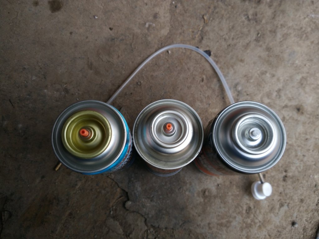

Скоро опять займусь мойкой двс по схеме
- 208ю в бак полный. выкатать
- 109ю/ на горячем моторе . 20 мин холостых потом 1200-1400 оборотов . и 20мин холостых .
- затем промывочное масло. +фильтр 20 мин
- гзокс в горшки на 6 часов. 60 % . раз в час повтор . и трубокчкой в изгибом опрыскать на верх.  + пару раз вращаем колено. позаводится
- дешевое масло (мотрио 5в30) + фильтр.и на нем проехаться не наваливая а на высоких
оборотах 50-100км . что бы все сгорело
- обычное масло и фильтр который ставите при замене масла.
и не забывать после слива масла продувать мотор и покрутить стартером
что бы наполнить маслом узлы. И потом тока заводиться
