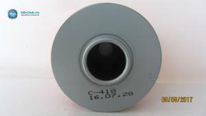

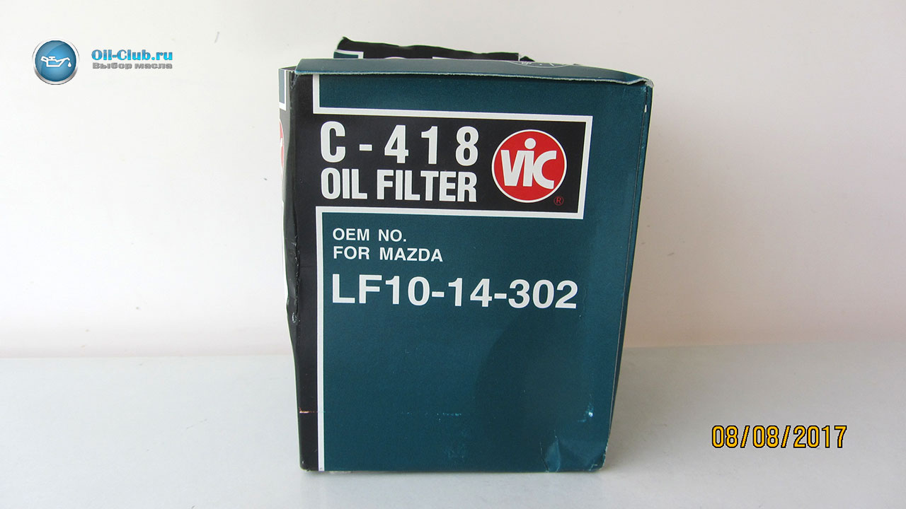

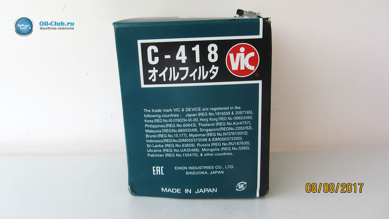

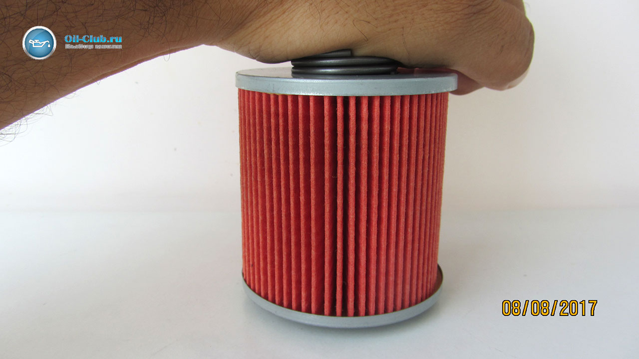

Коробка немного убита транспортировкой. Из приятных мелочей страна производства Made in Japan, оригинальный номер Mazda LF-10-14-302 для замены на VIC.

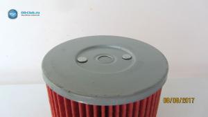

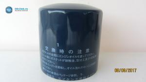

Корпус так же имеет Made in Japan, инструкцию на английском, японском. Внутри корпуса чисто, не смотря на то что фильтру уже год. Так же нужно похвалить за то, что фильтр запакован в слюду от попадания пыли во внутрь.
Фильтрующая катушка молодцом. Сделана аккуратно, нет подтеков клея-герметика. Уложены частые складки фильтрующего материала. Внутри фильтрующей катушки так же все аккуратно. Так же, обратите внимание, что на фильтрующей катушке написано когда она произведена. То есть VIC указывает дату внутри фильтра - покупателю знать не обязательно... :)

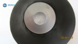

Перепускной клапан выполнен одним отверстием. Стандартно для VIC, открывается с легким нажатием.

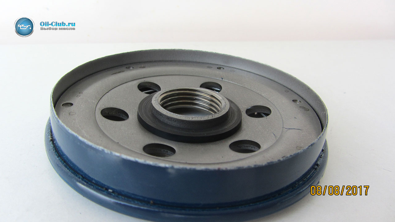

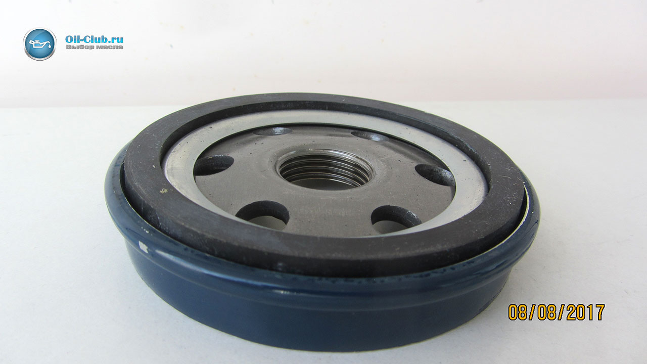

Противодренажный клапан не предусмотрен конструкцией двигателя - его нет. Резьба нарезана идеально чисто. Единственный минус, резиновое кольцо мне показалось дубовым - но как он будет вести себя в морозы, не пропустит ли масло, задубев окончательно - покажет практика использования. Тут я утверждать не берусь, потому как сечение квадратное и площадь соприкосновения с поверхностью большая.
Пружина не хитрая, большая, занимает место внутри. В сжатом состоянии крадет 8мм пространства внутри.
На просвет фильтр толстый, еле просвечивает.
Данные для подсчета давления открытия перепускного клапана.

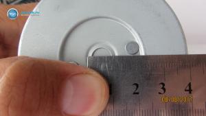

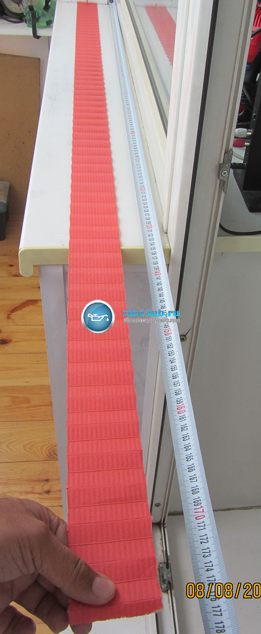

Ширина фильтровальной шторы приличная 6.2 см.
Длина 177см - очень прилично.
Фильтрующий материал VIC C-418 средней толщины, уступает нашему мерному эталону Nitto.
Обратите внимание на качественную проклейку фильтрующего материала.

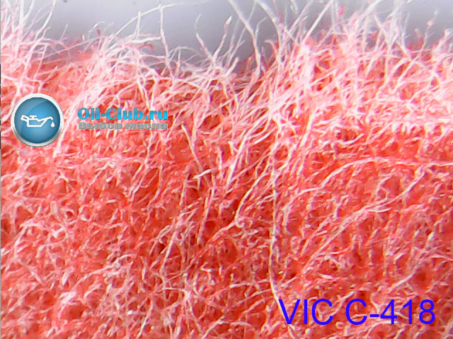

Вид под микроскопом. Фильтрующий материал рыхлый, его много. Проглядывается два вида волокон, белые как скелет-основание, и красные более мелкие.
Давление необходимое для открытия перепускного клапана: вес открытия = 0,9кг; ди=11мм; давление = 1.0 бар - это нормально для японских моторов, у VIC почти все фильтры для японских автомобилей открываются при таком давлении. Один и тот же перепускной клапан на все модели.
Полезная площадь фильтрующего материала: ширина = 6,2см; длина = 177см; площадь = 1097см2 - при качественном фильтрующем материале это очень приличная площадь.
Вывод: VIC как всегда показал отличный фильтр на пять. Единственный недостаток показалось что резиновое прижимное колечко дубовое. В остальном одни плюсы. Много фильтрующего материала отличного качества. Идеально нарезанная резьба. Перепускной клапан открывается при правильном давлении. Аккуратная сборка без капель герметика. Япония - одним словом...
