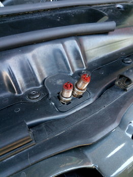

Залил октан корректор Астрохим.Все ясно,ни чего нового.Желание заливать пропало.Залил один пузырек на 40-42 литра
Хренасе :shok: я себе тоже заливал. Надо будет проверить.

Как посмотрите, поделитесь фото пожалуйста.
я на предыдущей странице подобный отзыв оставлял с фото, на чужих ошибках нужно учиться ))

захотелось убедиться с другом.У него тоже самое
Убедились :crazy:
будет то же самое если не отмылись еще

У Вас обычный, я заливал серии "SYNTHETIUM", он подороже, возможно получше будет.

Проверил, "SYNTHETIUM" в действии; свечи в мусорку (

Это все октан-корректоры такие.

Проверьте. У вас вроде с очистителем - не должно.
Грустно,я тоже его раза 3 заливал в Субару,ещё один бутылек стоит в гараже,но лить его уже не буду!
