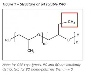

Dow разработало и производит OSP (Oil-Soluble Polyalkele glycol)- маcлорастворимые полиалкиленгликоли. под торговой маркой UCON OSP Главное их отличие от традиционных PAG - отличная смешиваемость с другими маслами, также уменьшена гидроскопичность и лучше совместимость с эластомерами. Особенности обусловлены применением бутиленоксида (BO) при синтезе ПАГ, вместо обычных пропиленоксида (PO) или этиленоксида (EO).
Наглядное изображение:
Отличие от обычных ПАГ в структуре я выделил красным, это "лишняя группа" CH3, появляющаяся как раз из-за использования BO при синтезе. Вместо неё можно и другое "прилепить" - растворимость ещё улучшится:

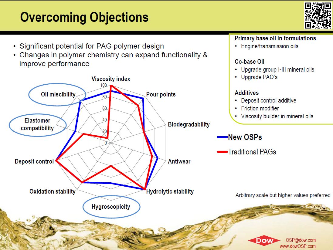

Сравнение OSP с PAG на "паутинке" от Dow:

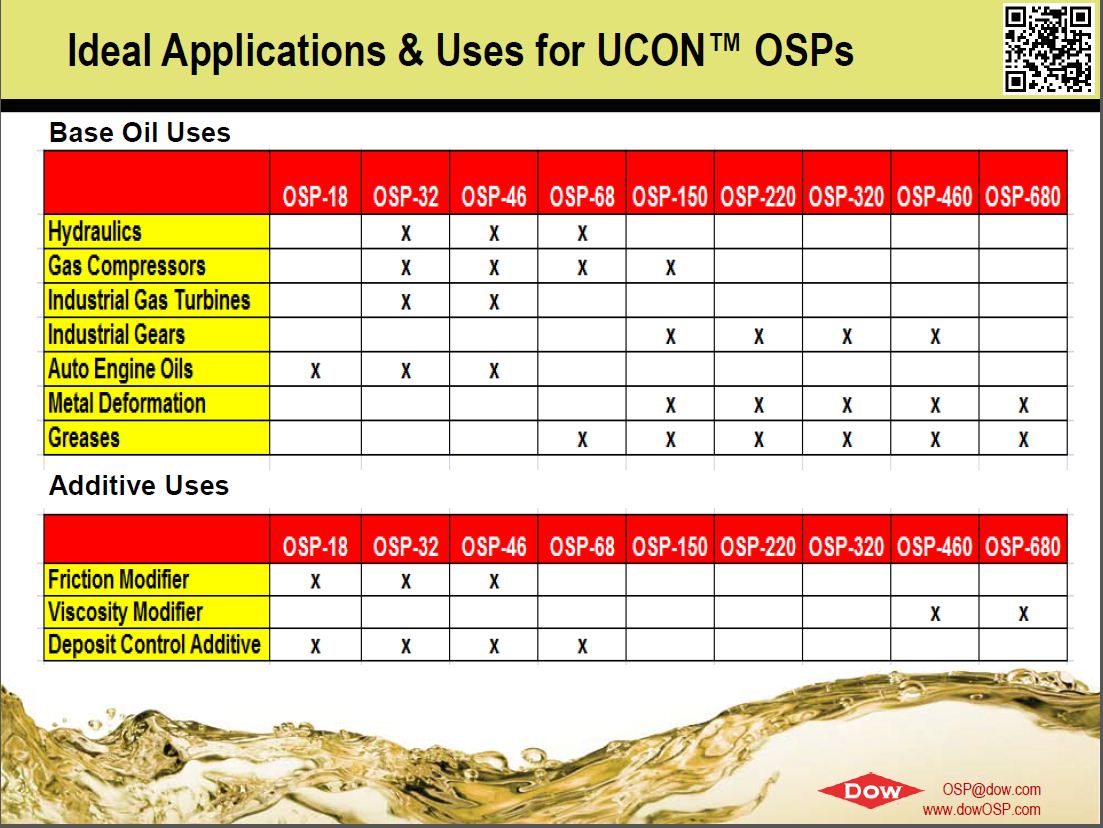

Их применение:
Как видно из таблиц, в моторных маслах могут применяться OSP-18, OSP-32, OSP-46 в качестве базового масла, а также в как модификатор трения и дисперсант, OSP-68 - дисперсант, OSP-460 и OSP-680 - модификаторы трения.
Как я полагаю, именно эти OSP рекламируют Kroon oil, Xenum и т. д., и применяются они видимо в качестве присадок.

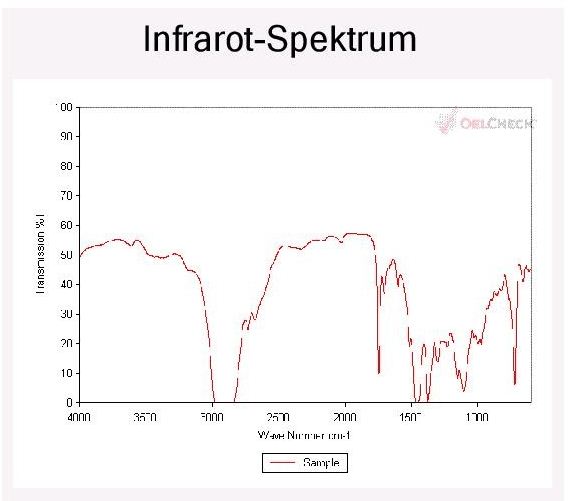

в свое время тоже полиалкил гликоли изучал, они показывваются на ик спектре пиком. А в Xenum XPG 5W-30 свежее я на ИК спектре ничего не увидел. Поэтому сделал вывод что нет в Xenum никаких гликолей - обычный гидрокрекинг. Но может ошибаюсь - перепроверь меня, погугли на предмет Polyalkele glycol и FTIR найдешь графики и пики и сравни их с ИК спектром из темы анализа.
Про спектры.
Внимание: большинство спектров на oil-club построены в зависимости Absorbance от длины волны. В большинстве найденных мной материалов график строится в Transmittance от длины волны, эти показатели противоположные, что-то типа поглощение/пропускание, поэтому для сравнения надо просто перевернуть график.

Смотрим на спектр Xenum XPG:
Есть пик как раз около 1100-1200, правда несколько не дотягивает до 1,5, ну тут уже, думаю, дело в массовой доли или особенности конкретного вещества, главное что группы C-O-C есть.
Еще одна характерная гидроксил группа O-H, которая дает пик на 3,5 почему-то на спектре Xenum не очень явный, видимо маленький бугорок 0,4 на 3600. Впрочем, для длинноцепочечных ПАГ это нормально, насколько я понял, на спектре полиэтиленгликоля с молярной массой 550 его вообще практически нет, а у пропиленгликоля с молярной 425 всего около 0,17 (см. прикрепленные файлы). Так что ориентироваться на него не стоит.

Это пик сульфации он есть во многих маслах, попробуй взять ИК спектр Xenum и сравнить его с другими маслами которые мы протестировали. :) Я по памяти конечно но много у кого такой есть, при том что PAG в них нет. :) ZDDP его дает по моему...
Перед написанием того поста смотрел другие спектры и полных совпадений не нашел. Пика на 1100 нет в Лукойл Люкс 5w-40, G-enegry 10w-40, NGN Maxi и Emerald, Xenum VRX, Meguin Quality, Ravenol  VSI, Aral Hightronic, PC SUPREME synthetic, LM Optimal, GM dexos 2, Chempioil Ultra, ZIC 5000, Totek HR.
Пик около 1,5 на 1100 из тех, что я видел, есть только у Redline 5w-20. Но сам спектр не совпадает полностью. Несколько похожи Valvoline VR1 Racing 5w-50 и Penzoil Ultra 5w-30, но там пики намного менее выражены. Если подскажете, какие еще спектры посмотреть, буду благодарен.
Есть мысль, что этот пик покажут еще и эстеры, ведь в эстерах тоже группа С-О-С есть, точнее там О=С-О-С, но я не знаю точно как спектр показывает. Я не вижу препятствий к наличию в Xenum ПАГ, но речь идет не о нем в этой теме. Про сульфацию на спектре изучу.
Главное, что ПАГ покажет пик не менее 1,5 на волне около 1100. В этом сомнений нет.

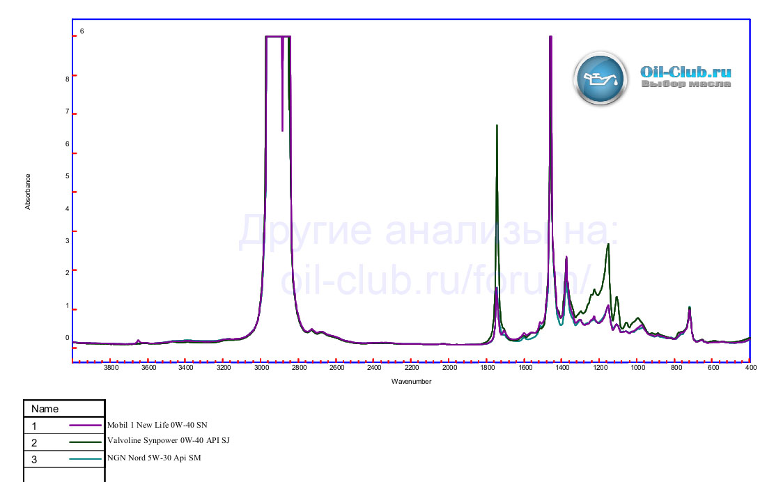

Вот кто повышает пик "сульфации" в свежих маслах. Обрати внимание что в Xenum XPG 5W-30 есть эстеры...И если посмотришь вообще на масла с эстерами везде в этом месте повышается горбик. :)
Как пример Valvoline среди остальных масел правда те тоже с эстерами... :)

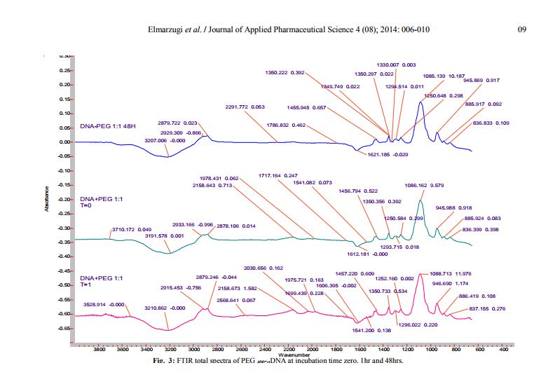

В посте №3 в том числе прикрепленных файлах есть спектры чистого ПАГ. И еще когда искал спектры встречал какое-то исследование, кажется на медицинскую тему. Так вот, там сравнивали какое-то вещество, и тоже вещество вместе с ПАГ, и где с ПАГ как раз пик подскакивал на 1100, попробую найти.
Нашел, с ДНК смешивали

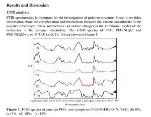

За одним вот еще, тут чистый ПАГ, ПАГ+хлорид аммония и ПАГ + хлорид аммония+ оксид Титана, зачем смешивали не вникал, пик на 1100 есть везде
Полные исследования в прикрепленных файлах

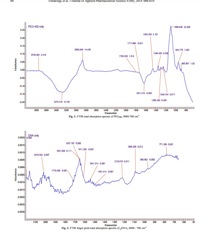

Ну вот давай представим тут просвечен чистый паг, и такой маленький пик, а у нас в масле его процентов 10-30% там вообще будет незаметный горбик. :)

В смысле маленький? 22.308 (где с DNA работа) это маленький? Или это не то?
Логично, что эстеры дают этот пик, С-О-С в них тоже есть. И любой простой эфир даст этот пик. В том числе и ПАГ. И в redline есть что-то с С-O-C.
