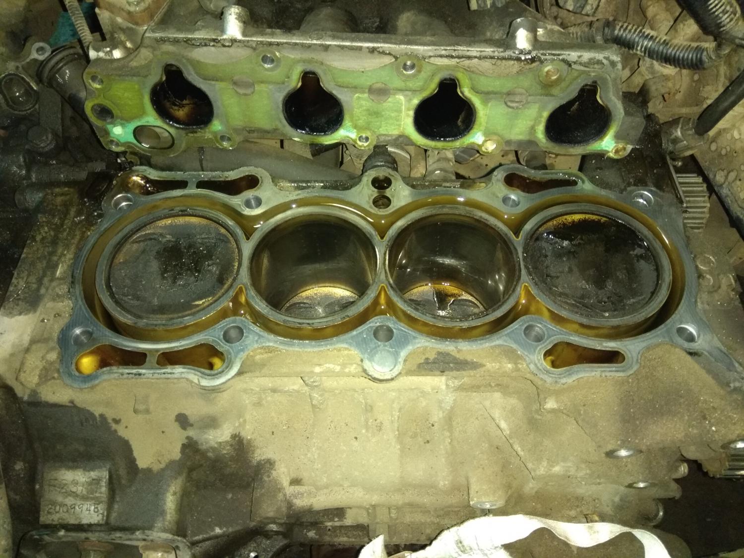

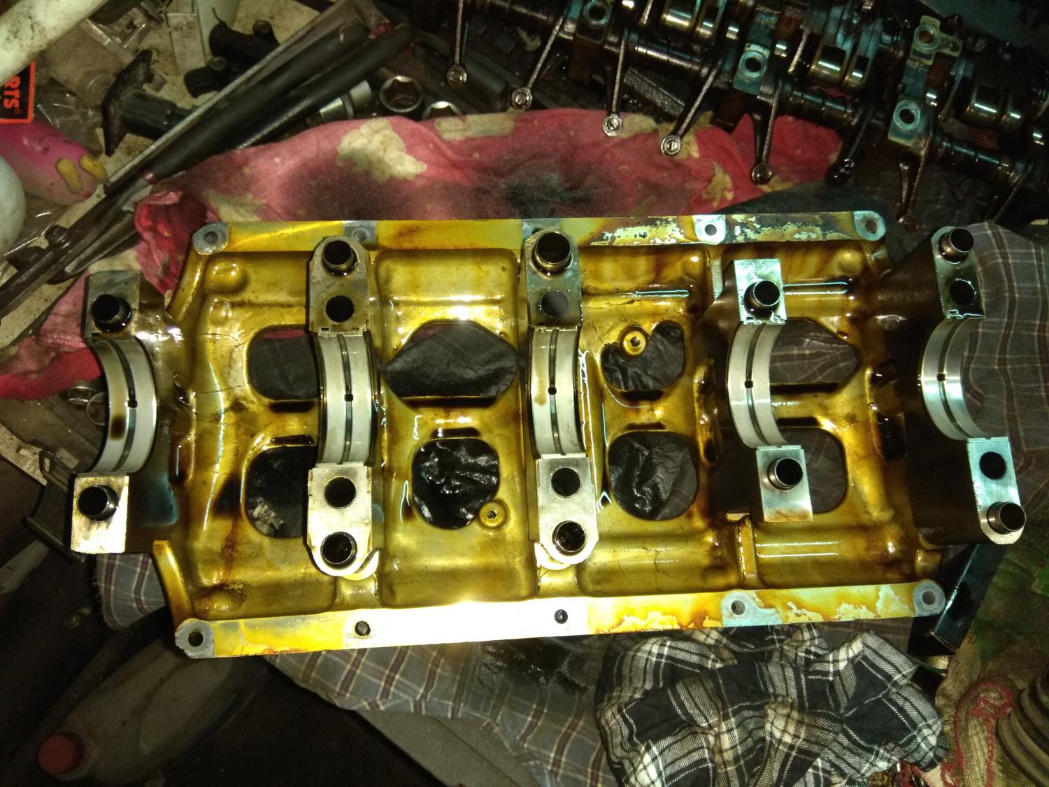

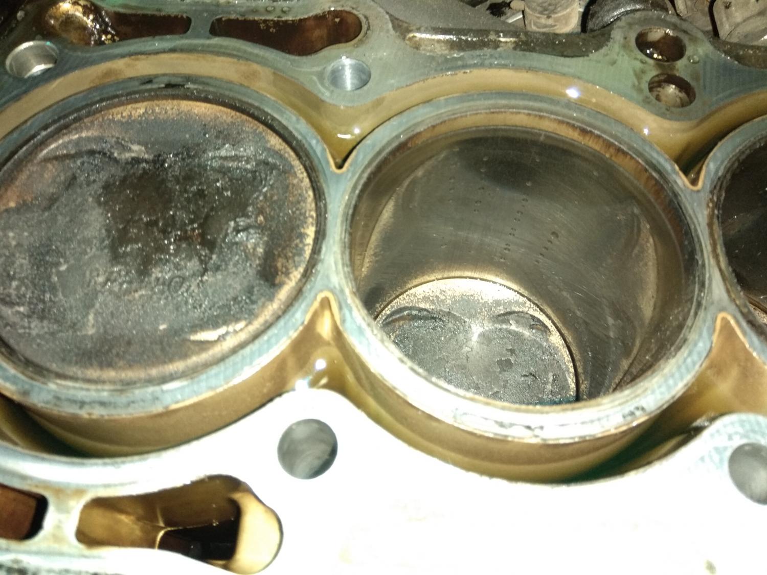

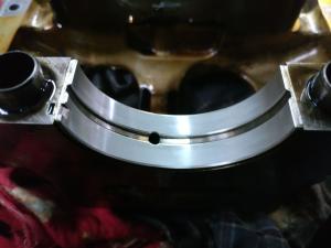

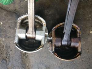

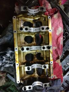

На последних 13 тыс. заливал 10W-40 т.к. жрала масло, собственно поэтому и вскрывали двигатель. Кольца были залегшими настолько, что вытащить их получилось только сломав. Вскрытие было на 255000 км, выработки на колене и распредах практически нет. Менялись кольца, маслосъемные колпачки, напрявляющие втулки клапанов, шатунные вкладыши.
двигатель не сильно грязный, кольца лежат.

Да, те, кто хоть раз видел, как выдирают залёгшие кольца из поршней, при слове "раскоксовка" только молча улыбаются).
Абсолютно нечего добавить)
