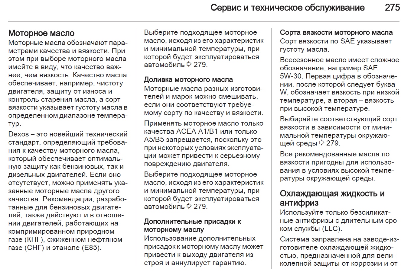

Инструкция от OVC для того, чтобы показать, что уже с 2002 года А3/B3 ни разу не "родные", что говорить об Инсигния (2009+)?

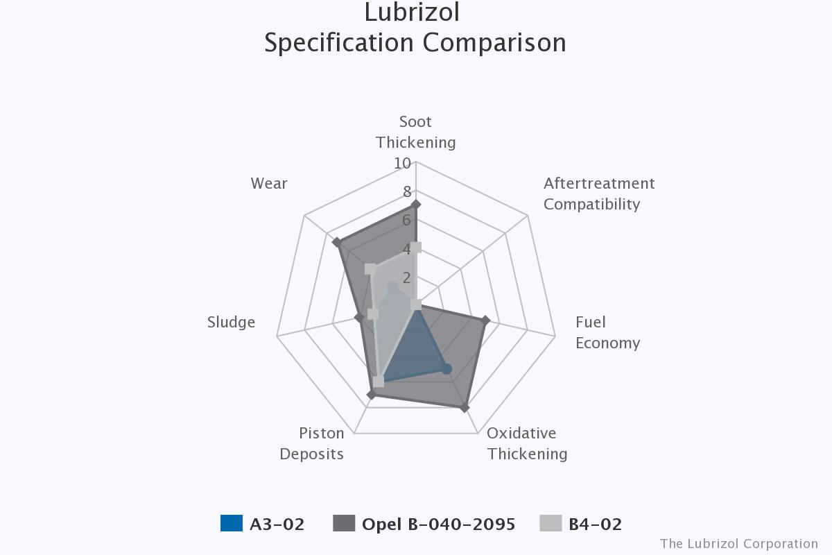

Вот таблица Lubrizol. АСЕA A3/B4 2002 года, это год с какого пошел допуск GM-LL-A-025, есть разница ?!

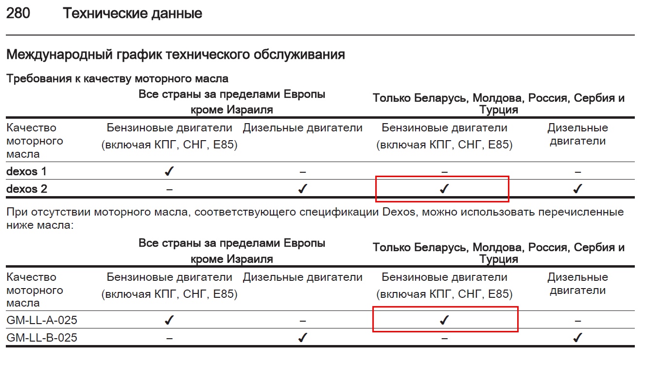

Вот выдержки из инструкции к инсигнии.
на картинке сравнение с GM-LL-В-025 (дизельный допуск, с более строгими требованиями)

родное масло для опелей с 2002 до 2009 года это GM-LL-A-025/GM-LL-B-025, а не А3/B4, хоть оно по ACEA и классифицируется как A3/B4. Такие масла допускает инструкция использовать, кода застрял в  "колхозе", а до ближайшего нормального автомагазина 3 дня лесом. Требования GM-LL-A-025/GM-LL-B-025 были выше чем АСЕА A3/B4 2002 года, что и можно наблюдать в таблице Lubrizol.
для опелей с 2009 года по настоящее время: dexos1/dexos2.

Можно лить любое масло требуемой вязкости! По поводу A1/B1 и A5/B5 там только про доливку сказано и только если что то одно из допуска , а если будут вместе?  Dexos1 или Dexos2 - не важно,   это всего лишь рекомендации производителя, а не требования. Производитель так и пишет что если нет масла Dexos2(читай не желаю и т.д.) лейте другое масло, гарантия при этом сохраняется.  И только про применение присадок сказано, что гарантия отсутствует.
Так что выбор масла диктуется только самим владельцем, хоть полнозольник хоть малозольник...
