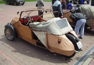

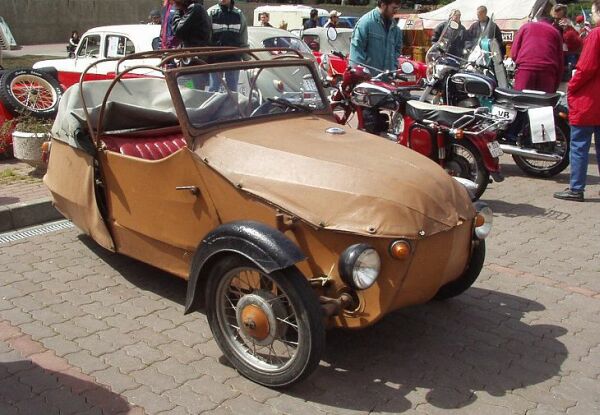

а вообще всё это уже было, например, кузов, обтянутая кожзамом рама, гдр Velorex 350
