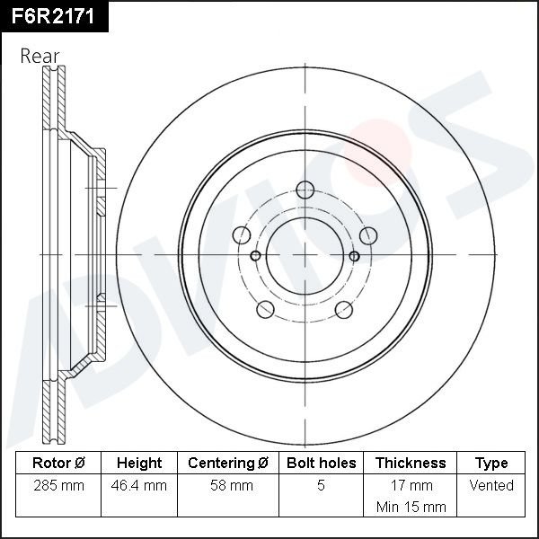

Если передний и задний диск 294 мм и 284 мм соответственно, то подходящие артикулы это:
Передний - F6F2170
Задний - F6R2171
Изменено пользователем ADVICS Rus
