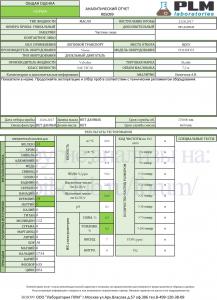

Ну все прекрасно :)
Данные для свежего УРЦ, данные для отработки PLM - все прекрасно сходится по элементам и вязкостям.
Полимерный загуститель (ах досада) на дизеле опять не сработался, потому как топливо то не попало (вот как только бензиновый двигатель, так сразу срабатывается). А индекс вязкости (ах досада) почему то изменился (может дело просто в разных партиях масла, или чуть разных измерениях, не?).
Износ для дизелька 2.5 нормален. Автор можно смело увеличивать интервал смены до 12-15 тыс км. Если конечно это нужно. А нет так через 10 тыс менять нормально.

Железа опять настрогало, сейчас 40-ку, в лето залил(другого производителя), посмотрим, может поменьше будет.Вязкость при 100гр. чуть выше, чем в свежем, это сажа, или партия просто другая?

Я вот этого прикола не понял
Есть алюминий                         Нет алюминия
То ли что то изменилось с двигателем, то ли в PLM Labs алюминий пропустили при заполнении. Не бывает таких таинственных исчезновений просто так.

В том анализе, в масло была залита (сын с другом постарались) какая то присадка, я её усиленно вымывал промывками потом, видимо она алюминий и давала
Если ты по трём анализам одного масла не в состоянии определить где разжижение топливом, а где сработался загуститель, то не надо потом по всем темам ходить и пытаться меня подкалывать.

Спасибо за анализ.
Чуда и на этом масле не произошло, железа таки настрогало (хоть и в пределах нормы).
Если ты не в состоянии понять что гадаешь как бабка Ванга, без анализа свежего масла и что на индекс вязкости всецело полагаться нельзя, то не нужно меня подкалывать, я тебе ответил ровно тем же... ;) И скажи еще что я не прав, что нужно конкретно знать что было ДО залито? Прав и ты прекрасно это понимаешь. :) Тогда чего?

А на этом моторе всегда железа многовато или были лучше результаты?
Link to post
Всегда так.Норм всё тут.
Link to post
Без рекламы, но попробуйте в масло ACEA C3 присадку типа Тотек МК-02 и качественный масляный фильтр (хотя бы FRAM Ultra)- убеждён, что железо упадёт очень заметно.
