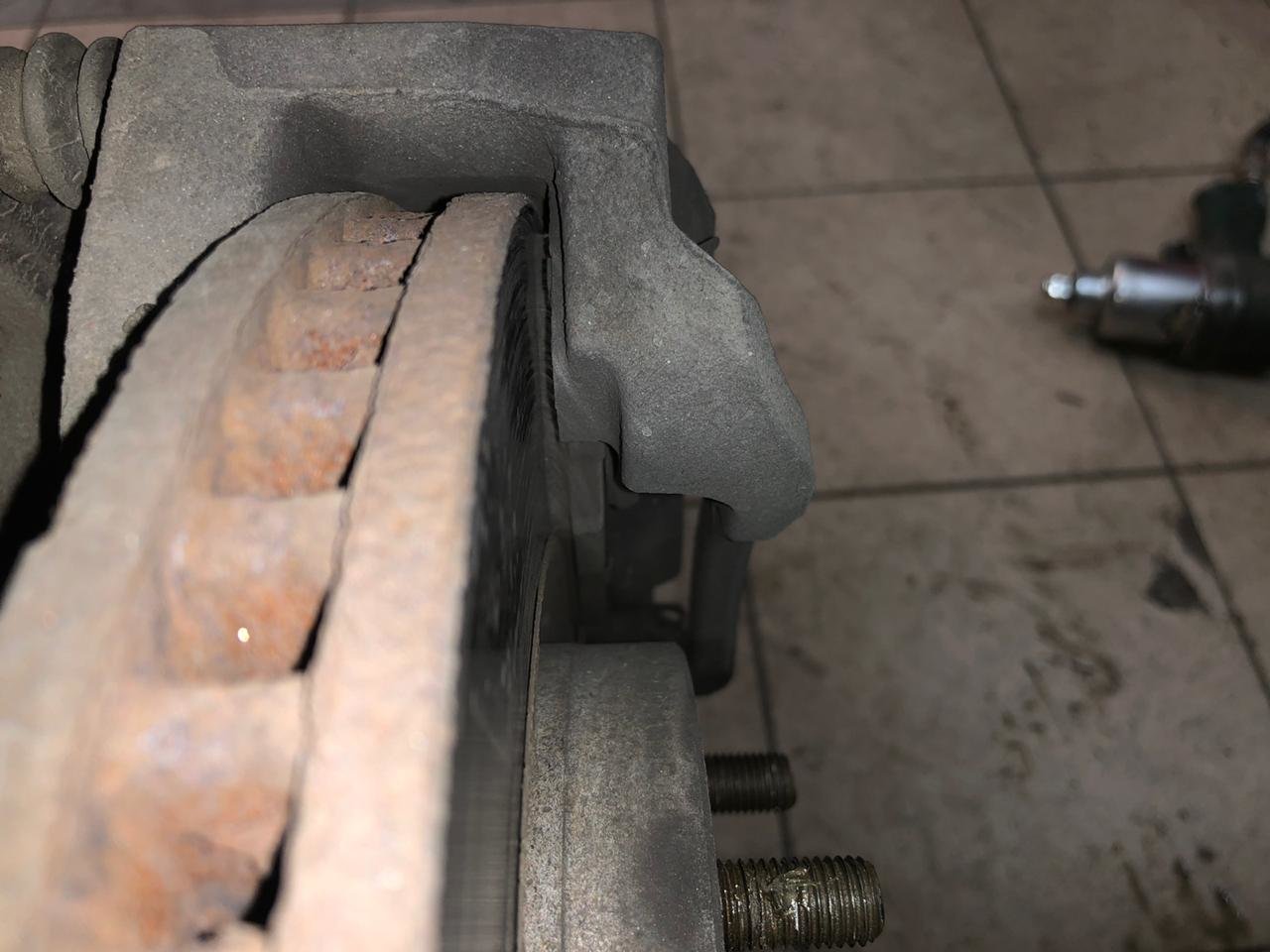

Прошло чуть более 2 лет после смены пары диски/колодки. Пройдено в районе 20-25 тыс. км., 80% город.

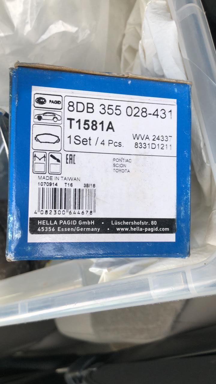

Напоминаю, колодки были установлены  Hella Pagid 8DB 355 028-431(состав PA 4624 FF , серия NAO).
Рановато кончились ((((

Да, добавлю.
В описании у  Hella-Pagid  к этой смеси NAO (Non Asbestos Organic - органичекие без асбеста) есть вот что:
Состав из безасбестовой органики, сочетающей разные комбинации альтернативных волокон и керамики, не содержит стальных волокон.
Фрикционный материал:
 - обеспечивает минимальный износ тормозных колодок,
 - существенно уменьшает уровень шума,
 - уменьшает образование пыли при торможении;
 - снижает износ тормозных дисков.
Опыт эксплуатации показал, что заявленные характеристики - это всего лишь реклама.
Справедливо было только по отношению к шуму, остальные пункты  - не согласен!!!
4 часа назад, Euro сказал:
не понятно что кончилось?
колодка или диск :)
39 минут назад, ModeratorSigma сказал:
колодка или диск :)
Конечно колодка. Кмк, диски должны отходить как минимум еще следующие колодки, то есть вторую замену точно. А дальше их будем замерять
