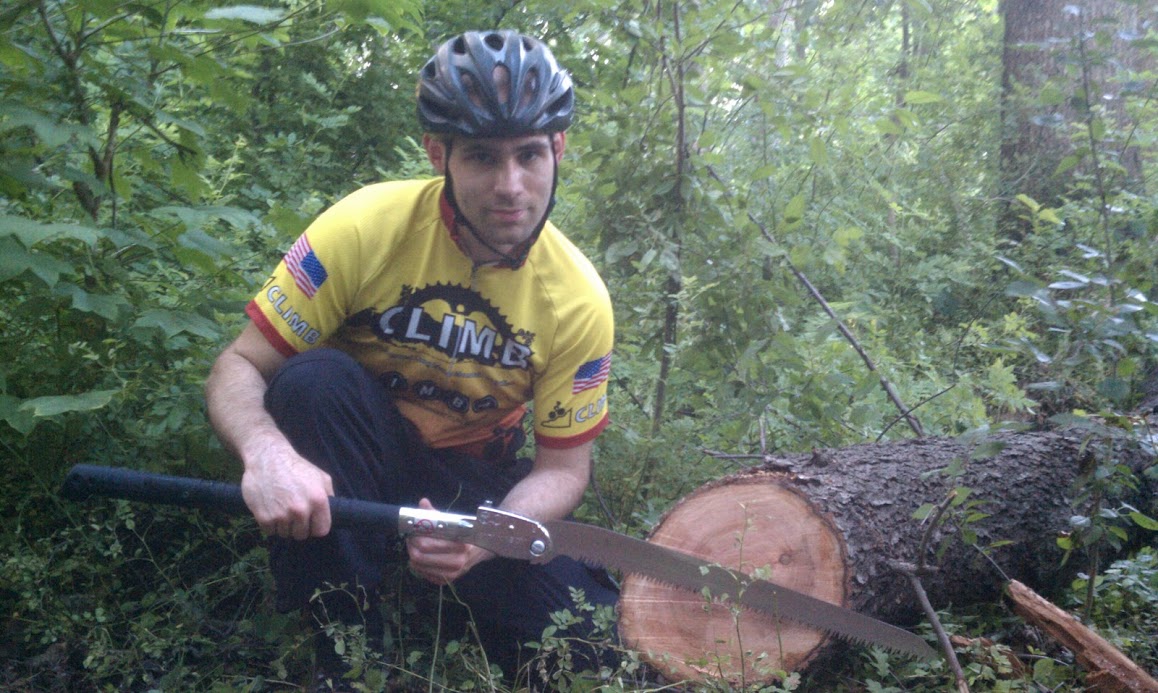

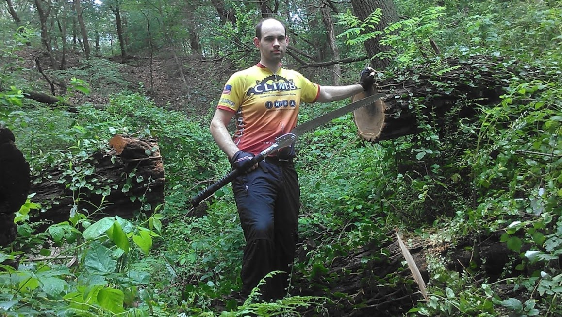

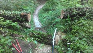

21 июня 20179 г Автор @pavelzel, почитал зарубежные форумы, те кто по лесу пешком ходит или на велике, пользуют ее для распилов деревьев вот таких. Эту пилу можно испортить когда зажимает лезвие в дереве, и ты со всей силы вперед ее двигаешь и загибаешь полотно. Оно рвется в месте зубьев... вот так
21 июня 20179 г Автор Я использовал Silky пилу с 2008 года мы провели пару Silky больших мальчиков, когда борьба по тушению лесных пожаров с USFS на западе, чтобы очистить что-либо бензопила команда пропустила при построении Handline. Большой кусок передач точно! В отличии от большинства западных пил, японские пилы вырезать на нажиме, и поэтому работать с естественным biomechnical тела дизайна не против него, пытаясь раздвинуть зубы через. Много пропила, чтобы помочь предотвратить связывание, а также. Они пронестись сквозь даже в самых сложных Manzanita и дуба кисти, много долговечной, если вы знаете, что вы делаете, и остаются острыми в течение довольно продолжительного времени. Я в настоящее время несут Silky Карманный Мальчик на моем trapline сократить ставки, делает уютные местечки, очистить щеткой и т.д. Я рекомендую их без колебаний ... Я на самом деле начал нить о них некоторое время назад. Я профессиональный лесовода и владелец службы дерева , так что я знаю кое - что об этом. Прежде всего к парню , который имел изгиб экипаж его пилы затем купил корон .... вы только согнуть шелковистой , если вы пытаетесь сделать это, лично я только видел это на polesaw лезвие от кого - то очень неосторожно ... корон, с другой стороны сгиба довольно часто и быстро скучно .... дешево заменить хотя. Кроме того, любое дерево триммер ручной пилы режет только на обратном ход и большинство из них заточены в три отдельных углов , аналогичных шелковистые, дешевые короны только заточены на два углов и тусклые быстрее и сократить медленнее , как результат. Кроме того, для парня , который говорит , что вы платите за имя ... это просто неправильно. Там действительно не видел на рынке сопоставимы с шелковистой и я , и мои сотрудники пытались их всех. Когда вы платите 80 баксов за замену ножа (через год ежедневного интенсивного использования) , это немного трудно глотать и может сделать вы хотите попробовать альтернативу. Каждый раз , когда мы приняли этот подход , мы пожалели его. В любом случае, шелковистый является одним из лучших частей комплекта вы когда - либо иметь. Для нормального кемпинга или вокруг использования двора это действительно увидели , что прослужит вам всю жизнь. Увидел в моем грузовике прямо сейчас один , который я использовал для лесовода работы в течение года, это стало немного скучно , что таким образом я получил новый. Я поставил старый в грузовик , и с тех пор я вырублены деревья с ним и вырезать буквально тонны сухостоя , чтобы огонь. Эта пила «тупой» для профи , но всякий раз , когда кто - либо захватывает его и использует его , они немедленно взорван путь и , как правило , говорят , что - то на мотив «ничего себе , что это задира пила» Еще одно замечание; никогда не отрезать к вашей руке и не схватить его за лезвие! Это не ваши grandads лучковая пила , и он будет вырезать ад из вас! Это, безусловно , является наиболее распространенной травмы в лесоводство , и я видел много а стежки пойти и даже видел одного парня , нужна операция на сухожилии, не весело! Ах да последняя вещь .... Если вы действительно не хотите платить за шелковистую лучшим сравнимым пила я нашел самурай. Хотя это хорошая пила и закаленной стали все еще не будет продолжаться до тех пор , пока шелковистая , и я бы не купить один раз ... намного дешевле , чем шелковистой и в мире , кроме короны. У меня нет абсолютно никакого отношения , но большое место , чтобы получить хорошие цены на оба этих пил является treestuff . ком для тех , кто заинтересован. http://forum.expeditionportal.com/threads/132296-Silky-saws Я просто использовал Silky BigBoy Black Handle (среднюю) пилить через / 4" диаметр 8-3 тюльпан тополь вход я держал пару шара проектов. Я не думаю , что тополь является чрезвычайно твердой древесиной, но пила прошла через него , как пресловутый горячий нож сквозь масло. Я был поражен! Я хотел бы я имел «курс» лезвие , чтобы сделать бок о бок, но мое предположение, основанное на производительности среды лезвий, она будет работать а также или лучше. Я также вышли во дворе , чтобы обрезать вверх несколько мертвой пальму ветви , и это также осуществляется очень хорошо. мертвая Паая Fronds жестче , чем многие думают. Если вы посмотрите на структуру внутри ладони, вы обратите внимание , что имеет очень жесткие волокна , которые работают в продольном направлении . Во время Второй мировой войны, японцы будут использовать журналы Пальмовых для крыши своей таблетницы. это был эффективный природный материал , чтобы помочь отклонять бомбардировку и артиллерию. снаряды просто отскакивают. Таким образом , , ИМХО, Palm дерево довольно трудно. Я не считаю , либо задание «критический качественный тест» любым натяжка, но это типичная задача была сделана сделать пилу , как это. Silky BigBoy прошел тест. https://bushcraftusa.com/forum/threads/silky-big-boy-xtra-blade-recommendations.171108/
21 июня 20179 г те кто по лесу пешком ходит или на велике, пользуют ее для распилов деревьев вот таких. Зимой хорошо было бы лыжню прочищать после сильных ветров.Если купишь, то попили березу(дуб) сухую(не гнилую), ну очень любопытно. :DD

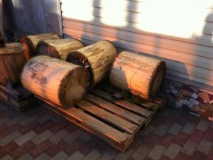

21 июня 20179 г Если купишь, то попили березу(дуб) сухую(не гнилую), ну очень любопытно. :DDЛучше сразу и чтоб наверняка::D А я этот свежий и живой карагач на такие пни 40-50см. в диаметре за минут 15 напилил 180тым штилем с 40см. шиной. не израсходовав и бак топлива. Там он 1/4 литра. до 30 июня у всех официалов она стоит 11490р. с 35см. шиной. ( а MS 170 9990р. ) Хотя эти акции каждый год весной и осенью. Я год назад её брал по точно такой-же цене, но затребовал 40см. шину и стальной зубчатый упор. У наших по моему на остатках ещё пиндосской сборки остались даже. Изменено 21 июня 20179 г пользователем lzsound
