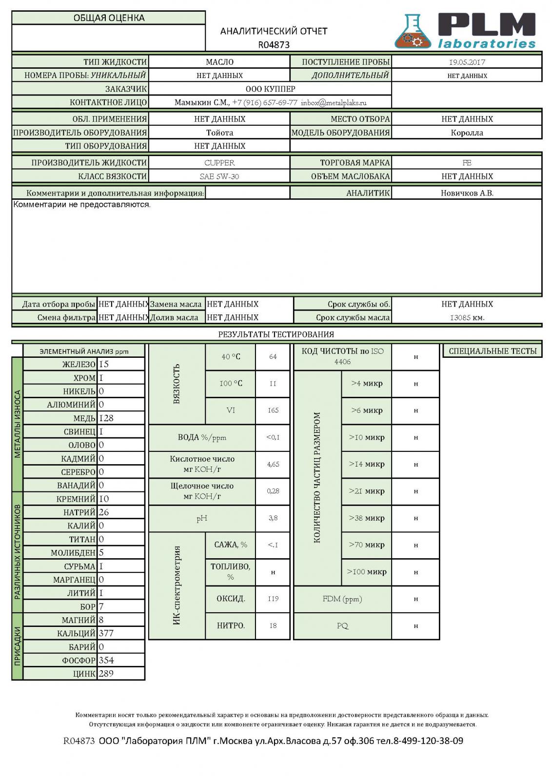

Cupper 5W-30 RX отработка на Toyota Сorolla после 13085 км. Анализ был предоставлен оф. представительством Cupper.
cupper 5w30 RX, предоставлен компанией "Куппер".
toyota corolla e120 3zz fe(цепной привод грм) , aкпп 2004 г.в.
общий пробег 292000 км.
на куппере 13085 км.
до него ~3000км на шелл hx8 5/30+6% l132.
моточасы ~450-500(средняя скорость по бк ~30),трасса/город 50/50.
топливо 95 кириши,с азс татнефть,~1050-1100 литров.
долива масла не было, но было падение уровня на 4-5 мм по щупу,всего залито 4 литра.
эксплуатация зима 2016-весна 2017.
прогрев на хх/на ходу 50/50, при плюсовой температуре прогрев на ходу.
маслофильтр purflux.
воздушник mann.
забор через щуп, сразу после поездки,в чистую бутыль из под питьевой воды.куппер rx 5/30.
долива не было, небольшое падение уровня имеется.топливо в основном 95 кириши с азс татнефть.

Очередной антирекорд по Ph....
Короче перекат конкретный. Страшно подумать чтобы было если бы заливали после нормального интервала, а не после 3000км, как указано в шапке.
Хотя по элементам вроде норм. Тоета рулит как всегда.
Если щас опять залить купер, то сразу будет кислотный остаток начальный. Короче больше 10-ти тыщ не надо ездить.
Изменено пользователем prv21
Мне очень нравится pH и TAN 8P
В джпеге для того, что бы не скачивать пдф. Автор прицепи.
Я так понимаю, под 400 м/ч был пробег?

анализ этого же масла на пробеге 10400( было много города), моточасов там порядочно. последние тысячи 2 трассы было побольше, моточасы и прочие данные написал примерно, так как после 10400 обнулял данные бк , средняя скорость на 13000 (с 10400 по 13000) была 36 км.
предыдущие анализы куппера с моего авто так же ужасны и хороши одновременно, а масло на 3ткм только в этот раз слил, нуего нафик это HX8 когда канистра куппера есть :).
Интересно, а куда 4 ppm Алюминия делись?
Кислотное не смотрите пока, это ошибка перепроверят... Писать не нужно я уже отправил просьбу.
