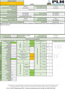

Элементы выглядят невероятно, не делает Лукойл такое масло. Wald имхо нужно еще раз твое масло прогонять через ICP. Кальция 1900ppm в высокощелочном Лукойле с щелочным 10? Тут явный косяк...
Share this post
Link to post
Share on other sites
@torcon, может быть сюда представителя PLM пригласить?
Share this post
Link to post
Я отписал на емайл что бы еще раз прогнали элементы ICP - они вообще все по сути занижены сильно. :) Ну если даже не все то кальций точно не 1900ppm. У нас такое в старой лабе было, ICP бац ступил и кальция показал 1000ppm... Повторый проход все сразу показал...
Share this post
Link to post
Сначало подумал что за детский сад, 150мч, а потом увидел что срок эксплуатации год, тогда никаких претензий :)
Share this post
Link to post
Почему и кислотное видимо такое... хотя опят же pH 6.7 еще высокий. Wald ты машину похоже как выходного дня используешь? :) Сам наверное на метро на работу? Или вообще дома работаешь...
Share this post
Link to post
Масло отработало отлично просто.
Немного повышенное кислотное - фишка Лукойла, хотя в соседней теме у NGN то же самое и даже хлеще.
Share this post
Link to post
Смущает такие совпадение ну и заниженные элементы. Посмотрим, что ПЛМ скажет.
Share this post
Link to post
я считаю оба раза кислотное измерили завышенным...  Два масла вместе и странное кислотное. Но это может быть и совпадение конечно, такие кислотные мы тоже видели не с того ни с сего... все это проверяется повторным измерением.
Share this post
Link to post
Wald PLM Labs  перестроили калибровки ICP заново, перепроверили твою отработку и получили те же самые значения. Мы понимаем что такого Лукойл Люкс Синтетическое 5W-30 не бывает, но куда делись присадки не понимаем. И тут два варианта, тестить свежее масло что заливал, или присадки связались от долгого простоя и службы с водой и выпали куда нибудь в фильтр или дно картера...  Встречались по опыту работы отработки с уменьшением содержания присадок в отработках, именно по причине обводнения масла и его длительном по времени эксплуатации простое...
У нас по моему тоже такие случаи были где присадки куда то убавлялись... Но я уже не вспомню и найду их.
Share this post
Link to post
@torcon, какой простой, на машине ездил регулярно, минимум раз в неделю. Посмотри предыдущий анализ, машина стояла в гараже с декабря по июнь, полгода и присадки никуда не пропали. Масло откачивал электрическим насосом прямо со дна картера, куда и должны были "осесть" присадки.
В общем опыт общения с лабораторией PLM оказался негативным, они не в состоянии сделать нормально даже такой простой анализ. Честно говоря даже не знаю, как комментировать свою отработку, с такими-то цифрами. :unknw:
Edited by Wald
Share this post
Link to post
У меня Нива по 6 месяцев два раза в гараже простаивала и за 2 года все присадки на месте!
Share this post
Link to post
Да гонево это. Вот рядом же делался анализ с UZAUTOOIL Premium SL/CF 5W-30 + Syntolux L-132, там элементов практически столько же, сколько и у меня, сильно занижены. Ну ладно, там типа синтолюксом разбавлено. NGN Emerald 5W-30 так же рядом делался. По щелочному почти не просело, кислотное взлетело, pH выше чем у свежего масла и элементов так же меньше. Уменьшение на 30%! Во всех последних анализах видать обводнение и присадки в осадок выпадают. В других анализах такое же бредовое кислотное. До этого кислотное вечно занижали, было меньше 2, теперь стабильно выше 3.
Share this post
Link to post
И ещё, какое обводнение, если в анализе есть тест на содержание воды и он её не показал?
Share this post
Link to post
5400, 5900 км за год... @Wald, тебе этого авто, похоже, на жизнь хватит :)
Edited by Вадим_69
