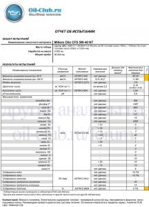

Millers Oils CFS 5W-40 NT отработка на BMW X6M BiTurbo после 5000км
Масло: Millers Oils CFS NT 5-40
Автомобиль: X6M E71 S63B44 4,4 Biturbo (на 98 топливе около 790лс, 1150нм) На спорт топливе около 839лс и 1200+нм)
Общий пробег на одометре: 90000 (мотор перебран 5000км назад, через 5000 загнуло шатун)
Пробег на масле: 5000км
Моточасы: не знаю
Израсходованное топливо: 130 000 л
Доливки масла: 1500мл
Присутствие отложений в двигателе ДО: нет - было отмыто до блеска
Присутствие отложений в двигателе ПОСЛЕ: так же и осталось.
Автозапуск: не использовался
Наличие чип-тюнинга: да (также стоят модицифицированые турбины и полный выпуск 76мм от турбин с тюн. выпуск. коллектором).
ГРМ: 2 цепи
Предпусковые подогревы: не использовал
Период эксплуатации: с января по май
Срок эксплуатации: 6месяцев
Топливо: Лукойл 98, BRF100,BRF102, VP 100 racing
Режимы: Город 100%
Фильтр масляный: оригинал
Фильтр воздушный: K&N
Объем заливаемого масла: 10л
Отбор масла: слили с поддона снятого двигателя
Что было до этого масла: мотор после переборки
Присадки: нет

Масло то вообще отлично себя повело И вязкость не сильно для такого монстра просела. А вот загнуло шатун уже на этом масле что ли? Как то не много износа для загнутого шатуна,хрома еще не натерло, алюминия так же не сильно много. Железа тоже не проблемное содержание. Даже и не скажешь что поломка то была по износу :) Тут либо 10 литров картера смазали все, либо поломка такая.

Такое же масло и лей, оно создано для этого мотора. Противоизноски 3 варианта, ZDDP, MoDTP, Эстеры... Не по причине масла это все случилось.
А анализ интресен тем, что как то бесследно для масла случилась поломка, хрома не натерло даже в отработку :) Алюминия, свинца/олова со вкладышей. :)

Как только шатун загнуло, в ту же секунду сразу вылезла ошибка по датчику детонации из-за ударов юбкой поршня по колену и я прекратил эксплуатацию)) Вот и нету ничего по металам износа.

1300 литров топлива, а щелочное ещё ого-го. Вот что значит 10 литров в картере.
