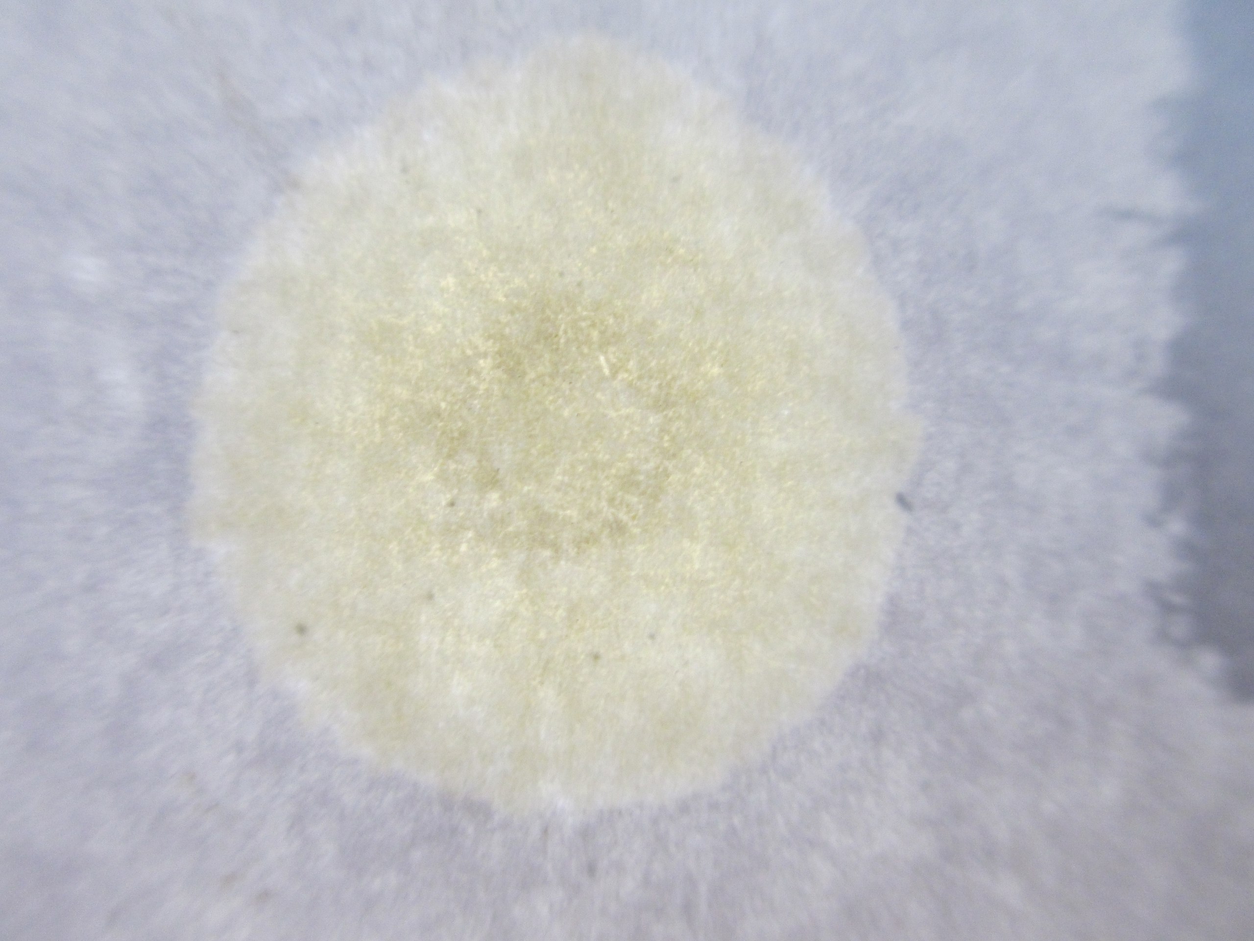

- NGN Gold 5w40
- Honda, B20B
- пробег на масле 2500 км, залил в марте месяце
- проба взята сразу же после поездки, сушка 11 часов в комнатных условиях
- доливок масла не было.
Эксплуатирую и в "хвост и в гриву". Часто даю до отсечки, 7000+. Вот какие результаты на данный момент:
Обычное фото:
Фото на просвет:
ДС = 1 - 100/676 = 0,85.
Кто разбирается, поделитесь мнением.
Да норм всё, катай дальше.
Спс, ок.
Пробег 4000 км, выкладываю тест. Обычно на этом пробеге масло меняю, что скажете, пора или еще нет?
П.с.: на 4000 км, прям вот ровно, ушел уровень масла примерно на треть щупа, сгорело немного видать. Не значит ли это что пора менять? Фотки ниже.
Масло ещё живое. Повторите тест через 2000км.
А то что ушло грамм 200, это не признак того что масло подошло к концу?
Это признак что двс подъедет масло. Кстати у NGN слабый полимерный загуститель, масло могло немного (на 10-15%) разжижиться(потому и пошло есться), но ещё живое.
пруфф пожалуйста.
@stasrek, нормальная проба, ядро ещё держится, по кромке следов топлива/антифриза в масле нет.
Проблема расхода может быть в густой 40-ке залитой в ДВС B20B
это не так, такой же загуститель там как и во всех маслах. Любое масло начинает угорать и понижая температуру вспышки, если разбавляется топливом, в какой то степени наступает момент когда масло начинает гореть :) Так же есть еще с десяток причин, например старые сальники клапанов или масло которое "сушит" старые сальники. Так же и езда по трассе, когда топливо после зимнего накопления в картере начинает испарятся и бац - все видят "угар масла". На самом деле это норма :) Когда топливо выпарится полностью например по трассе, масло так угорать не будет уже...

Картина маслом. Такого я не видел ни у одного производителя. В остальных случаях падение минимум на 1,5 единицы. Часто наблюдается катастрофическое падение вязкости. Или проще говоря полимерный загуститель - г...о. Очень опасные масла...можно получить износ ЦПГ и вкладышей практически на ровном месте.

@vital_xbc,  Начну издалека, чтобы вы не получили износ мозга мгновенный от полученной информации .... вот в ваших ссылках есть хоть один анализ, где не налило бензина по самые помидоры?

Картина маслом. Такого я не видел ни у одного производителя. В остальных случаях падение минимум на 1,5 единицы. Часто наблюдается катастрофическое падение вязкости. Или проще говоря полимерный загуститель - го...но. Очень опасные масла...можно получить износ ЦПГ и вкладышей практически на ровном месте.
Где по твоим ссылкам износ вкладышей и ЦПГ на ровном месте? На Уазике - обкатка со всеми вытекающими.
