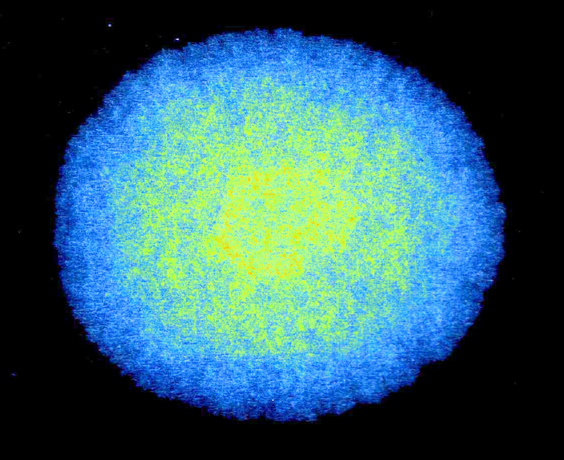

1) Lada X-RAY 1.6 H4M
2) Lukoil genesis armortech 5W-30, объем залитый 4,6л
3) Общий пробег 21200, на масле 5800
4) Доливка около 500гр.
5) Трасса/город - 40/60%
6) Моточасов примерно 240
7) Бензин только 95 X-Trim АЗС Irbis
Расчетное ДС=0,88. Масло еще более менее живое
Скан
Инверсия в GIMP пила
Инверсия в GIMP синусоида

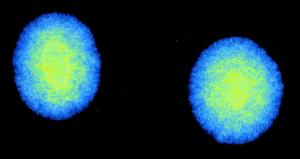

Проба через 800км
3) Общий пробег 22000, на масле 6600
4) Доливки после последней пробы не было.
6) Моточасов примерно 275
Расчетное ДС=0,92, с какого оно увеличилось? Сушилось 24 часа при комнатной температуре. На инверсиях вроде как наблюдается разрушение ядра, пора сливать?
Скан
ИМХО, разрушения не наблюдаю, менее удачная капля по сравнению с предыдущей просто...
Капни еще раз, есть сомнения если!
А масло еще очень даже живенькое.
Ну возможно и нет разрушения, я еще учусь определять только :) Почему такой вывод сделал, что разрушается, так потому что по сравнению с прошлым анализом на инверсии менее четкие границы ядра...
3) Общий пробег 22500, на масле 7100
5) Трасса/город - 50/50%
6) Моточасов примерно 289
Расчетное ДС=0,899
Что скажете? Вроде еще можно катать
Скан
Пила
Синусоида
Пробег небольшой, двигатель чистый. Не затягивайте со сменой, масло крепкое, но больше 300 моточасов катать не рекомендую.
Не понятно правда почему ДС так и крутиться в зоне 0,91-0,88 хотя моточасы заканчиваются, вроде как по описанию теста оно должно расползаться со временем от 0,9 к 0,65, и как раз 0,65 и будет показателем смены. Или ядро резко лопнет к концу? Или диаметр ядра просто разный на каждом двигателе и масле и может как раз варьироваться от 0,9 до 0,65?
@Vornaxe, ядро может разрушиться со временем в зависимости от моточасов, не успев при этом сильно увеличиться. Экспериментировать и проверять не рекомендую )

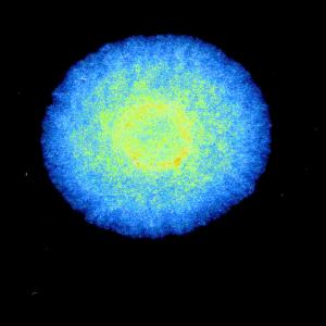

3) Общий пробег 22900, на масле 7500
5) Трасса/город - 60/40%
6) Моточасов примерно 303
Расчетное ДС=0,892
Скан
Пила
Синусоида
Замена масла намечена на воскресенье, если поставка масла придет вовремя, в противном случае замена через неделю, а это еще около 500-600км/20мч
Да хватит Вам на 500-600 км. вполне...
Зона чистого масла еще ого-го  :) , пробеги более чем полутрассовые.
Но ядро уже весьма не выраженное, согласен.

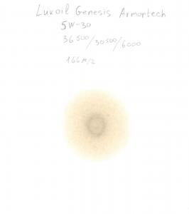

2) Lukoil genesis armortech 5W-30, объем залитый 4,2л
3) Общий пробег 36500, на масле 6000
5) Трасса/город - 90/10%
6) Моточасов примерно 166
7) Бензин 95 X-Trim АЗС Irbis, 95 Shell V-Power
скан
Синусоида
Пила
Через 1000-1500 км планировал замену, а масло вроде достаточно живое, учитывая трассовый пробег отложить замену еще км на 2000-2500, что посоветуете?
@Vornaxe, да, масло свежее, 90% трассы всё-таки, через 2000 км повторите тест.
@Vornaxe,
сканер или его настройки не меняли?
Я к чему: ядро более выражено и куда темнее/насыщеннее, чем скажем в первом посте темы, но при этом и пила и синусоида куда красивее, чем там...
но действительности соответствуют меньше, имхо, чем в прошлой серии капельных тестов...
Масло бесспорно живое и рабочее, но не настолько свежо по скану, как получается по инверсиям
@Vornaxe,
Настройки те же остались.
Единственное что изменилось - это цикл езды, был город/трасса 60/40, стало 90/10 и бензин с ирбиса на shell v-power пересел.
Ну еще может сказалось то, что я забыл бумажку в офисе в пятницу вечером, и отсканировал только в понедельник утром. Может пересушилась =/
