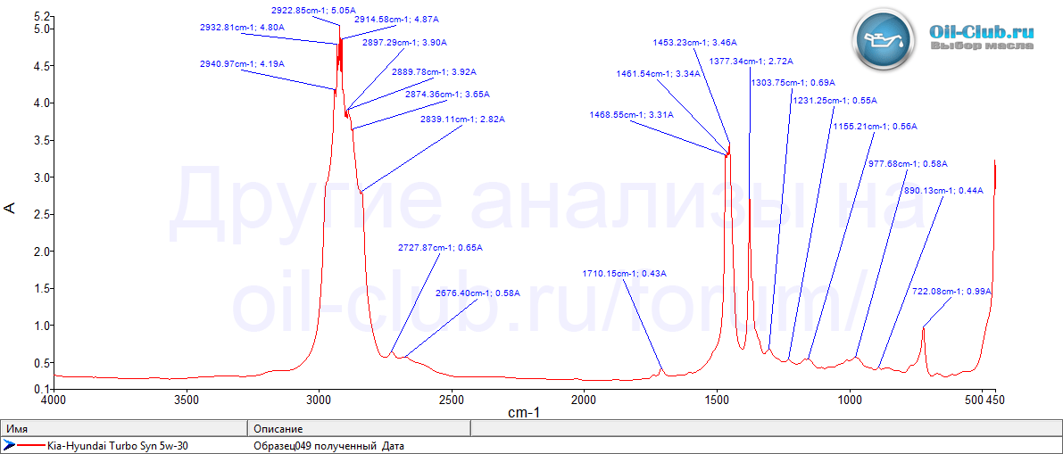

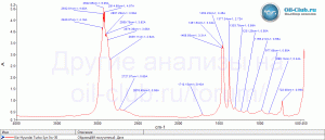

ИК спектр Фурье говорит о том что масло на гидрокрекинге VHVI.

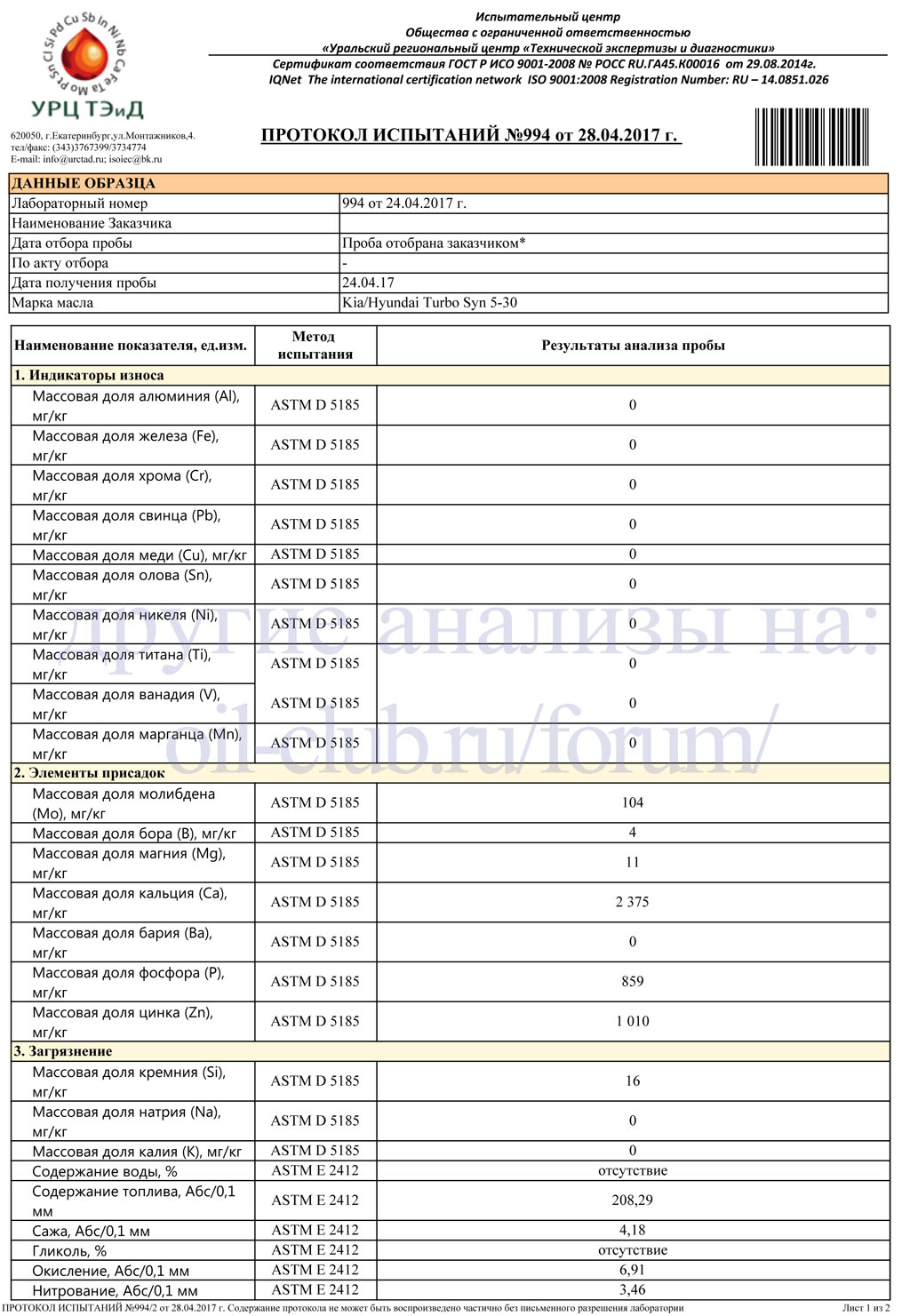

Анализ настоящего оригинального масла KIA-Hyundai Turbo Syn 5W-30 05100-00441 свежее:

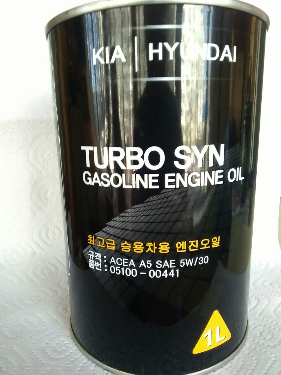

Ага, только на банке, как и на оригинале, указано ACEA A5, и такие масла берут для увеличенных интервалов ;)
Потому что иероглифы - это те же буквы или слова только по ненашему, как с английским, немецким и пр. языками.
Нет закона, запрещающего писать иностранные слова или буквы на товаре.
Вполне допускаю, что по японски там написано: "это не японское масло и ничего общего с оригинальным маслом не имеет".
Жаль, по японски не понимаю)))

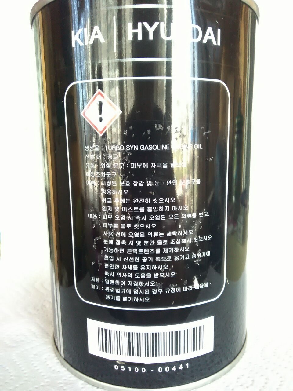

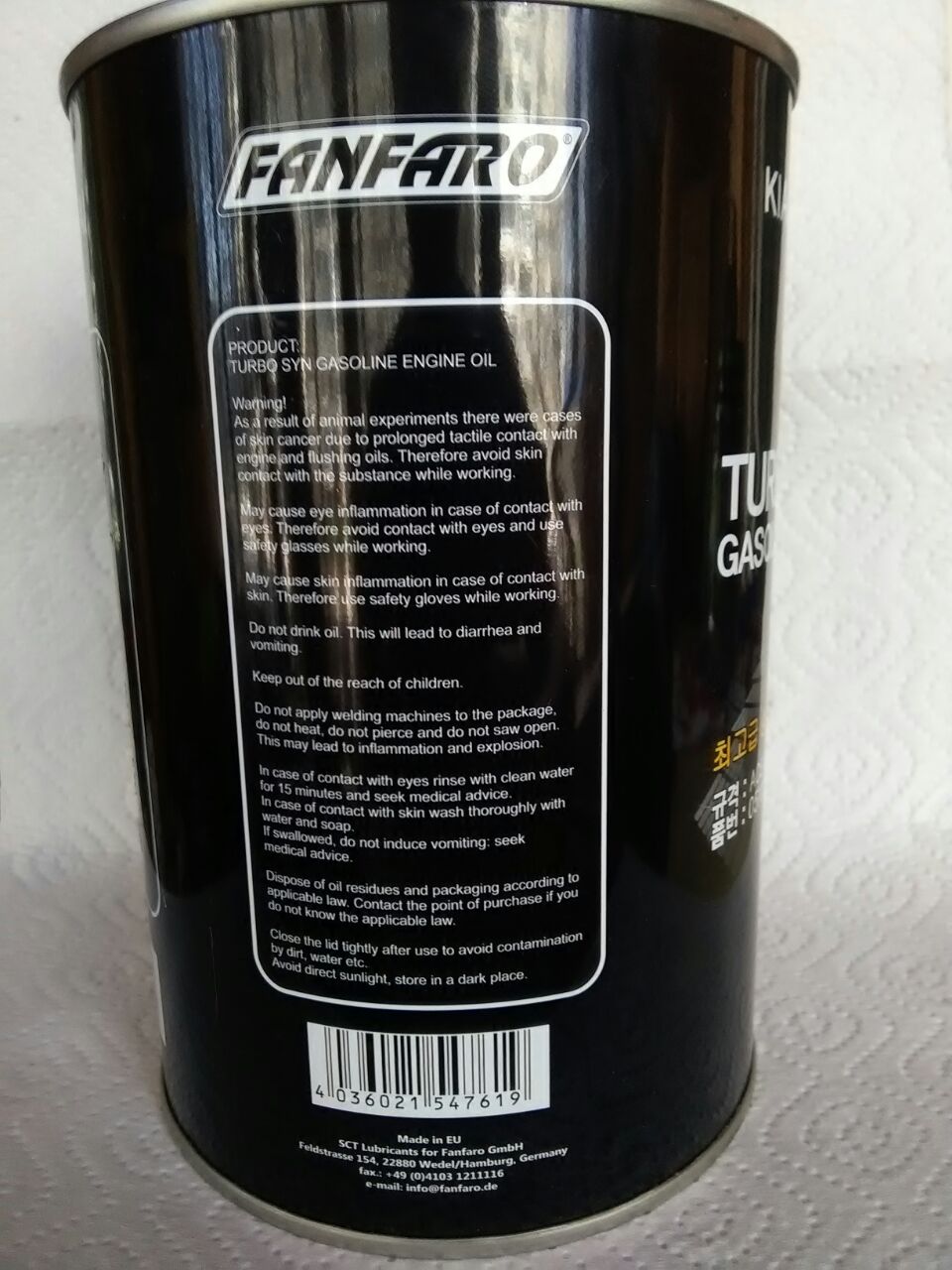

В случае с маслом хёндэ/киа, фанфаровцы просто скопировали этикетку и адаптировали их под свои канистры, даже каталожный номер совпадает. Ну и конечно сбоку гордо написано "фанфаро"

судя по вашей логике 5-20 у вас получилось гуще чем 5-30. вы ничего не путаете? может проверить АКБ?
Кинематическую и динамическую вязкости не путайте.
посмотрел анализы, кинематическая вязкость меньше у 5-20. вязкость холодной прокрутки опять же меньше у 5-20, что я путаю? на вопрос можно не отвечать.

температура застывания у 5w20  -36, у 5w30 -42
А разве это масло может называться ACEA A5? По-моему это настоящее ACEA A3 ))
Какие ваши доказательства?)))
Ну доказательств у меня нет) Просто посмотрел на цифры вязкости в анализе масла, они как то ближе к ACEA A3
