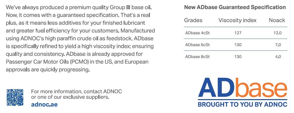

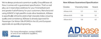

1 час назад, a-ha сказал:
Кто такие?:unknw:
4 минуты назад, Skif_tlt сказал:
Кто такие?:unknw:
ADNOC - Abu Dhabi National Oil Company
