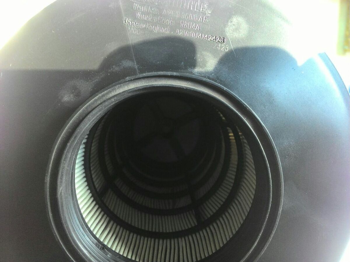

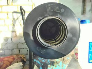

родной фильтр с отростком на задней части  этот без (фордовоки поймут)внутренняя часть тоже имеет отличия ,кольцы резиновые дубовые(посадочные) толщина кромок пластмассовых   тоже отличается садится с трууудом на родное место вот фото говна

Что за фирма то хоть?) Я помню оригинал тоже еле запихнул. Такой же по форме стоял в фокусе 2 рестайл 2.0.

Mahle написано вроде бы. Но и надпись очень кустарно смотрится.

у кореша такая же фигня была, не вставал, пока фмльтр об стену дома не смял)

Оригинал тоже еле влазит (по крайней мере в Focus 3)... Официалы его сами мнут, олени) Хотя достаточно посадочное место слегка смазать. Тут вообще "привет" самому Ford, что делают короб через жопу)

Ну на первом фокусе такой проблемы нет,там фильтр прямоугольный и меняется за минут 5.

это фильтр типа fomoco на фф3, как оригинал собаки(покупал фильтр этот в первый раз раньше дела не имел с ним) продали картонная коробка была вскрыта потёрта на мой вопрос чё за фак?ответ -бери все берут это оригинал и это крупная сеть  магазинов у нас в городе под названием а.....ркет 73,на днях заказ пришёл из автодока и тот самый новый фильтр .Коробка запечатана,фильтр  запаян в целлофан печать на самом фильтре чёткая фильтрующий элемент заметно жёстче кольца уплотнительные мягкие в общем вопросов не возникло,я вот не пойму  одного- какого х...я торговать  голимым говном по цене оригинала ну ладно я б понял на рынке барыга!а это СЕТЬ магазинов !

По теме - на митсу неоднократно встречал в коробках под оригинал контрафактные воздушные и один раз масляный фильтра.
