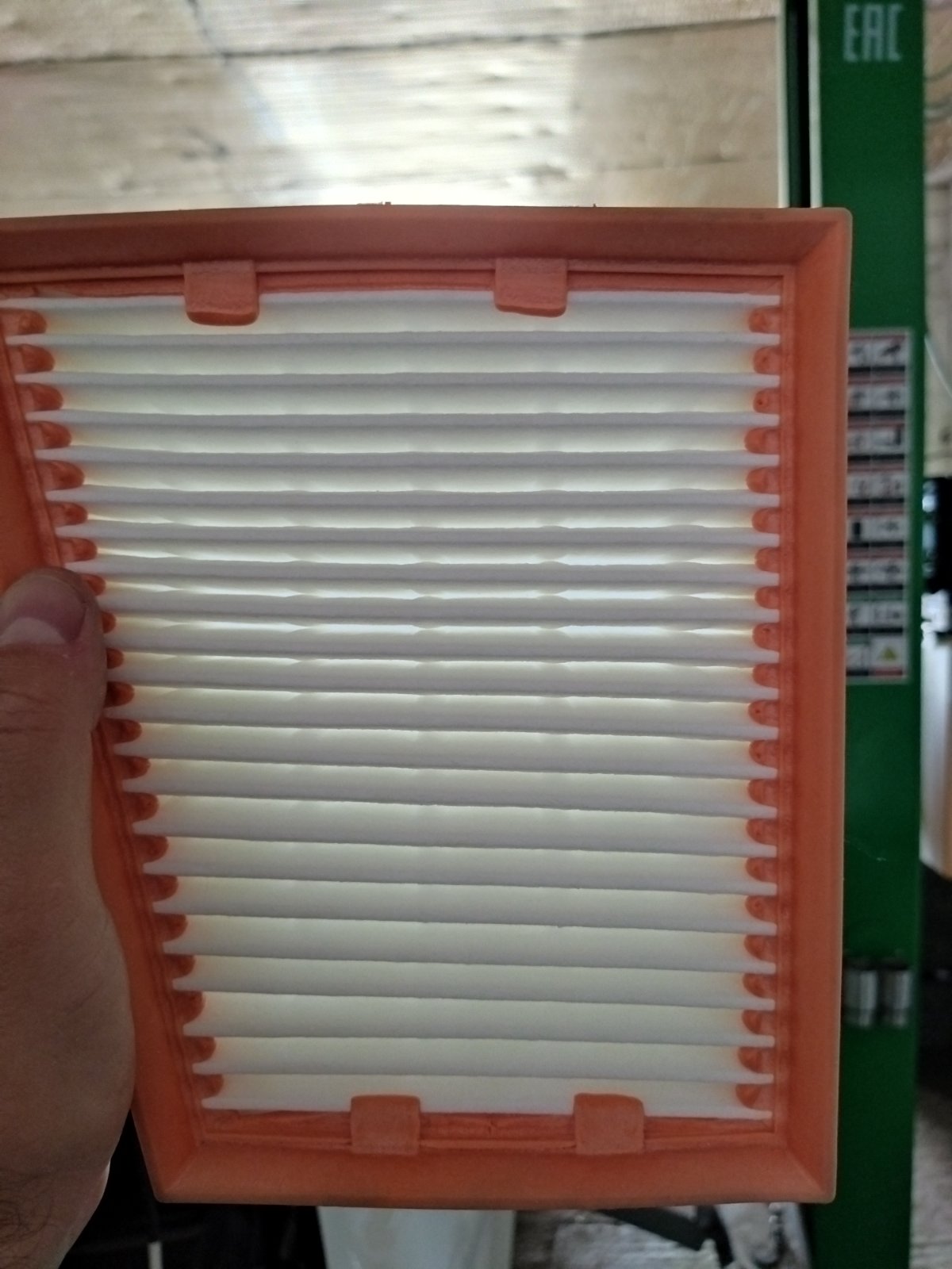

После изучения анализов, с интервалом замены масла стало более-менее понятно, интервал 7-8 тыс км. Нужно ли менять воздушный фильтр вместе с маслом, на 7-8 тыс, или менять через раз, с интервалом 15-16 тыс км? Режим движения город, но без пробок, пробег 1 тыс км в месяц.
oem 165467753R, он же Purflux A1337 через 16432 км. и 363 м.ч.
впервые у себя вижу такой «скукоженный» воздухан при замене, предыдущий Манн C2030 после аналогичного интервала геометрию не потерял.
IMG_20230425_113658.thumb.jpg.67f576319ed56cc36857e9892bb34a25.jpgIMG_20230425_113650.thumb.jpg.f7109ae6ff53be71a27e7166ae72ab56.jpgIMG_20230425_113737.thumb.jpg.96b8100e953c04732d67cde29448da28.jpg

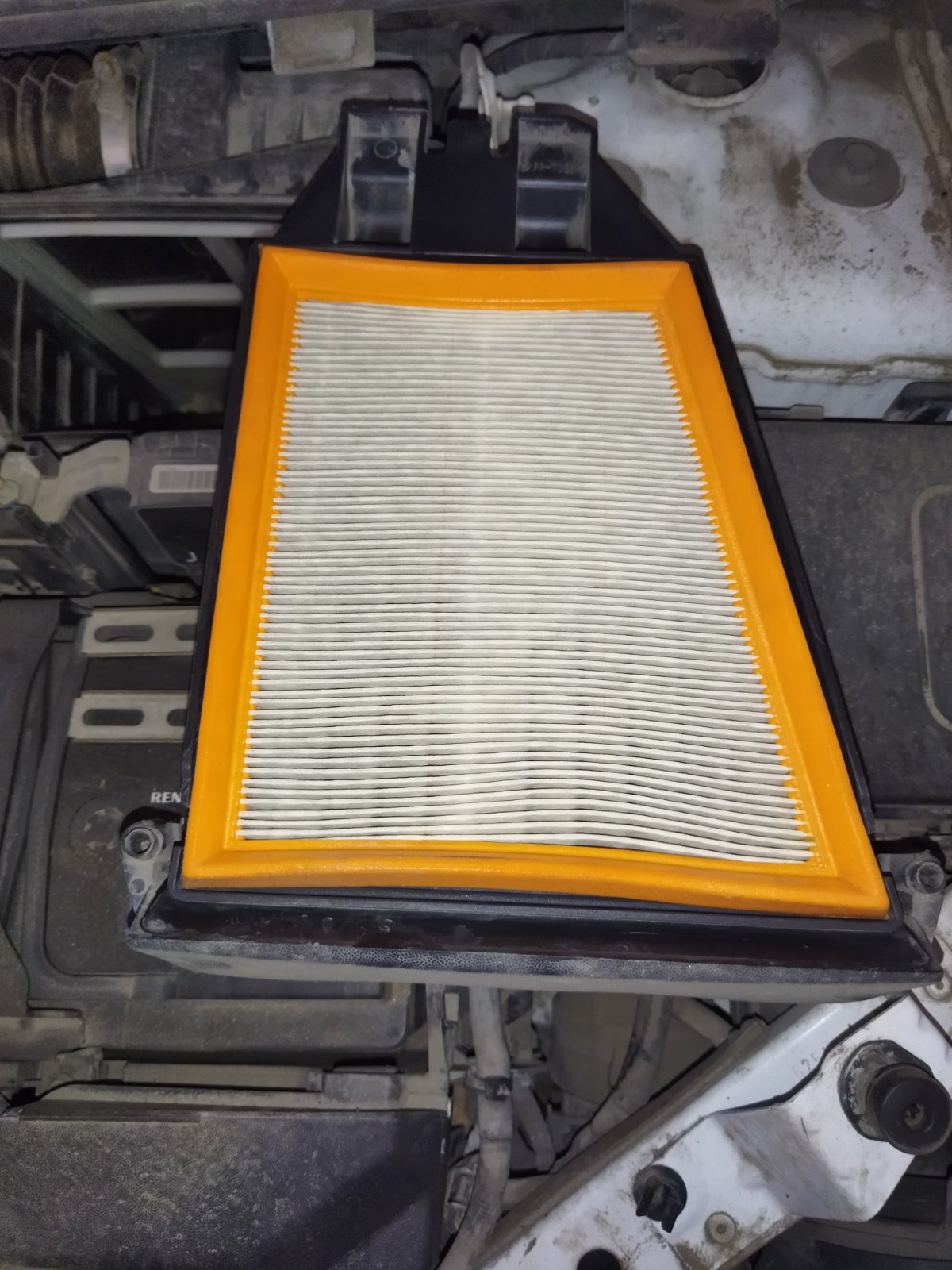

для сравнения свежеустановленный oem 7701071327 он же Mann C2030
