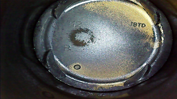

Сделал человеку, знакомому по Драйву2, эндоскопию ЦПГ. Предлагаю к просмотру и началу прений: https://www.youtube.com/watch?v=8_B6phTumAI
https://www.youtube.com/watch?v=hp0_Hs0Myp4
https://www.youtube.com/watch?v=9l_Y1GvarvM
https://www.youtube.com/watch?v=BAd6-Ba1pgA
По эксплуатации: - машина 2014 года август месяц, пробег 72 тыс.км ; - масло дилерский Шелл 5-30, межсервисные замены через 7 тыс.км на тот же Шелл и так до 25 тыс.км до продажи второму владельцу; - далее замена масла через  8-9 тыс.км на Мобил 1х1 5w-30, масло покупается в Юлмарте; - режимы примерно 40% город, 60% трасса, бывают выезды на Федеральные трассы.
На мой прикид состояние цилиндров просто обалденное, почти не хуже моих с 29 тыс.км пробега. Свечи иридиевые родные заводские были довольно чистые, заправка 95-м бензом, на каком бренде не запомнил.
Поршни тоже в хорошем состоянии, указывают на отсутствие масложора и залегания колец:
Жду прений от адептов супер жижных масел на всесезонку.:D

Тогда в ответ, ждём от тебя такой же проделанной работы, только от экземпляра, который ездил с нуля только на 0/5-20:pardon:
Тогда и прения будут уместны:D

2 минуты назад, Дмитрий_ сказал:
Да как бы поршни не идеал
Для современного автопрома и на таком пробеге - Идеал !
Идеал поршни могут быть только, если менять масло каждые 150м.ч. при этом не важно какое конкретно масло по допуску. Это если конечно не учитывать топливо полный шлак:pardon:

9 минут назад, Дмитрий_ сказал:
Вы бензин не учитываете ? От него вся кака в КС так то :hi: Масло свою роль играет , если его кушает
2 минуты назад, DRON 33 сказал:
Так я учитываю и поэтому написал, если топливо не полный шлак:pardon:
