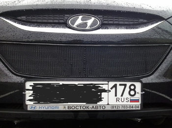

Вот такая у меня сетка стоит 4 года и 3 поездки на Крым, задиров не дала при всей жаре и т.п. отягощающих условиях:
Изменено пользователем VV"351

26 минут назад, VV"351 сказал:
Потому что дело не в сетке ! В своё время на Ауди 44 кузов , если не ошибаюсь, радиатор вообще стоял за фарой левой , всегда чистый и эл.вентилем охлаждался .

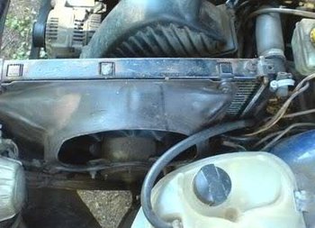

Москвич 2141 с уфимским движком - то же самое с радиатором, охлаждался потоком воздуха - пластиковые направляющие стояли, электровентилятор стоял для предотвращения перегрева
А у себя на Святогоре с Рено в 2012 году, когда морду стукнул и реновский радиатор на выброс - поставил уфимский радиатор, меньшей площади, и вообще не поперёк, а вдоль, у левого крыла - морда мятая, спереди не впихнуть - и так всё лето ездил, без перегревов и прочих последствий
Вид спереди,  ниже - вид справа, и правое фото - вид слева
256ct1s.thumb.jpg.c6fba592ee8533ba09b9b8e9888a1e2f.jpg  35cig5y.thumb.jpg.911d90354c517ac37ac37c3a6f25bea3.jpg
