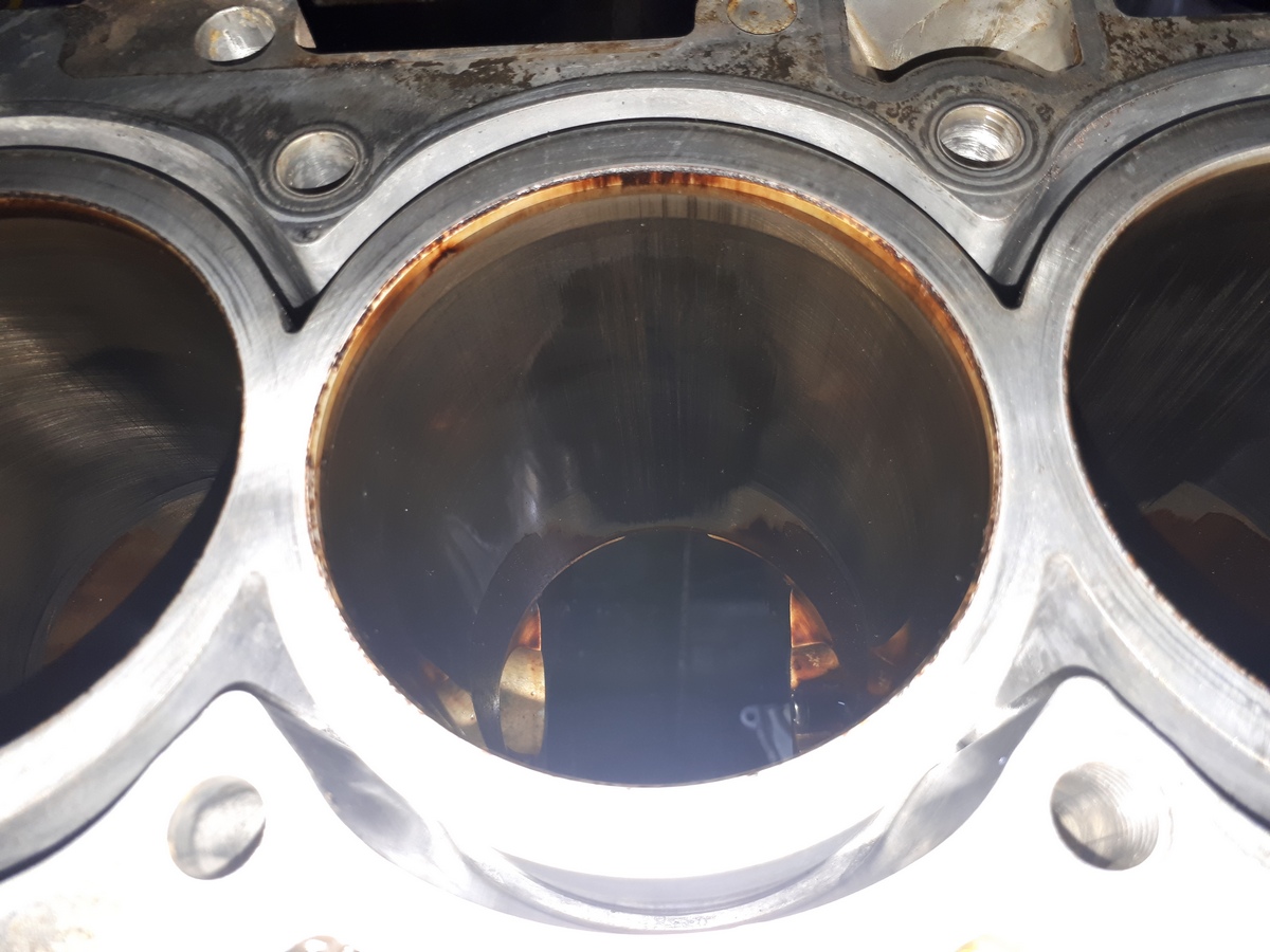

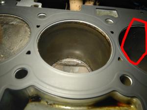

@val_kaz, на втором фото в третьем горшке всё налицо.

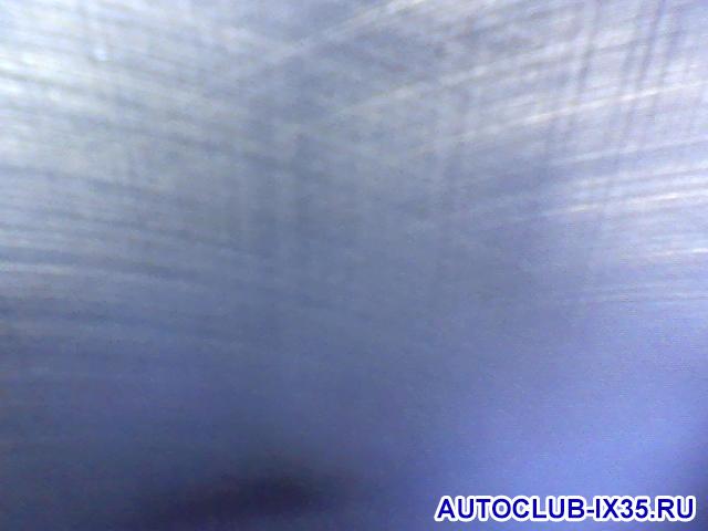

это не задир. Это вертикальные полосы как и у меня.
А что такое вертикальные полосы? Разве не то, что здесь обсуждают?
На моём моторе тогда тоже на задиры? :unknw:  Просто вертикальные полосы? :pardon: :up:  Может я зря тогда ремонтировал мотор... 8-0
@val_kaz, а что тогда по Вашему задир?
Полоски нарушающие хон или участки на которых нарушен хон. А у меня полоски которые как графит. Они копируют очертание хона не нарушая его. Но постепенно субстанция которая оставляет такие полоски видимо становится твердой и уже начинает царапать так что хон нарушается

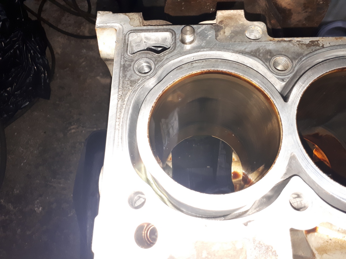

Гильзы мне именно растачивали под размер +0,5. Поршня и кольца японские для мотора 4b10/11. Хонинговку сделали, а куда ж без неё? Так как поршня нормальные, то и отверстий в них для слива масла было по несколько штук с каждой стороны, точно больше трех на сторону. Сейчас специально звонил мотористам интересовался. Маслофорсунки не ставил по финансовым соображениям. Я парням и так приличную сумму должен, сделали за "потом отдашь".

Так об этом уже страниц 50, если не больше, обсуждения идут. Маслофорсунки+маслоотводные каналы в поршнях+почаще менять масло+использовать низковязкое масло+раз в три года (min) менять антифриз+почаще мыть радиатор+по желанию добавлять присадки в масло.

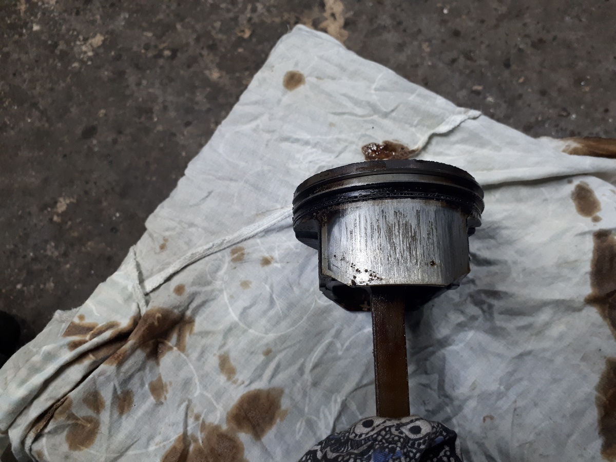

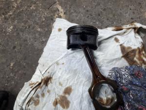

На этих фотках реальная жопа ...
