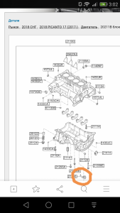

Подтвердена : ХонСервисом и АВ-инженеринг. Или вы хотите сказать что смазка\охлаждение поршня снизу это плохо ? Тогда вам не буду даже говорить о доработке (правильной!) поршней .
дык вроде форсы льют на переднюю стенку, а задирает заднюю
А зачем они там нужны? Это ж не турбо ;)
В G4KE тоже нет.
Тем не менее инженеры Hyundai Motor решили, что нужны форсунки даже в 1.2 атмо. Во всех 4-цил. моторах у них теперь маслофорсунки.

Там G4NA 2014 г. без форсунок:
Есть форсунки которые льют на обе стороны .
