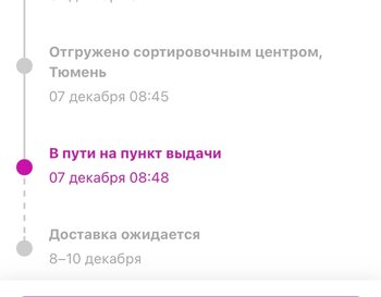

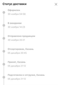

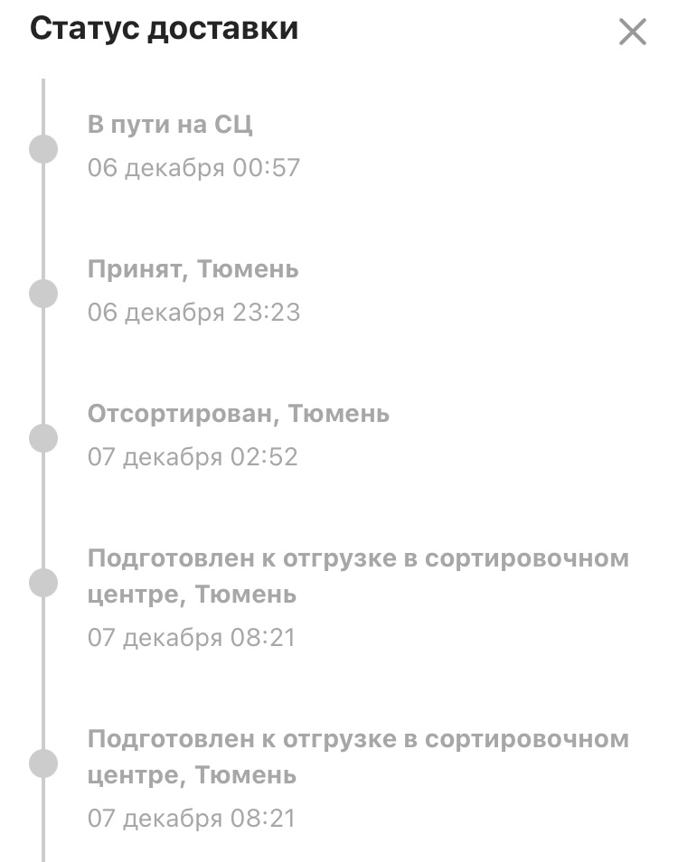

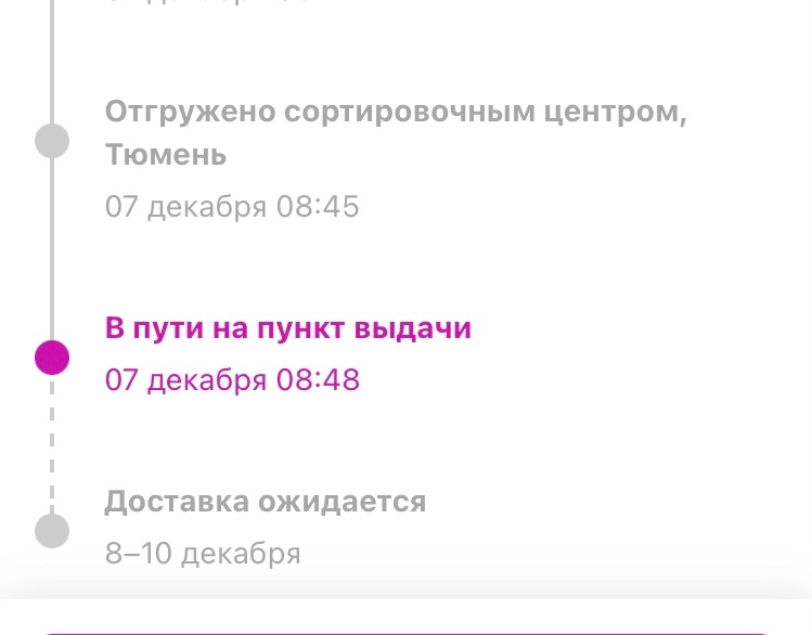

У меня доставка на 8…10 декабря, потом зашлю.
1 час назад, ValeRus сказал:
У меня доставку задержали дня на 5.
Сегодня ещё одну канистру заказал, родственнику в камри))
Какая странная логистика доставки масла из Алматы (РК) в Курган (УрФО):

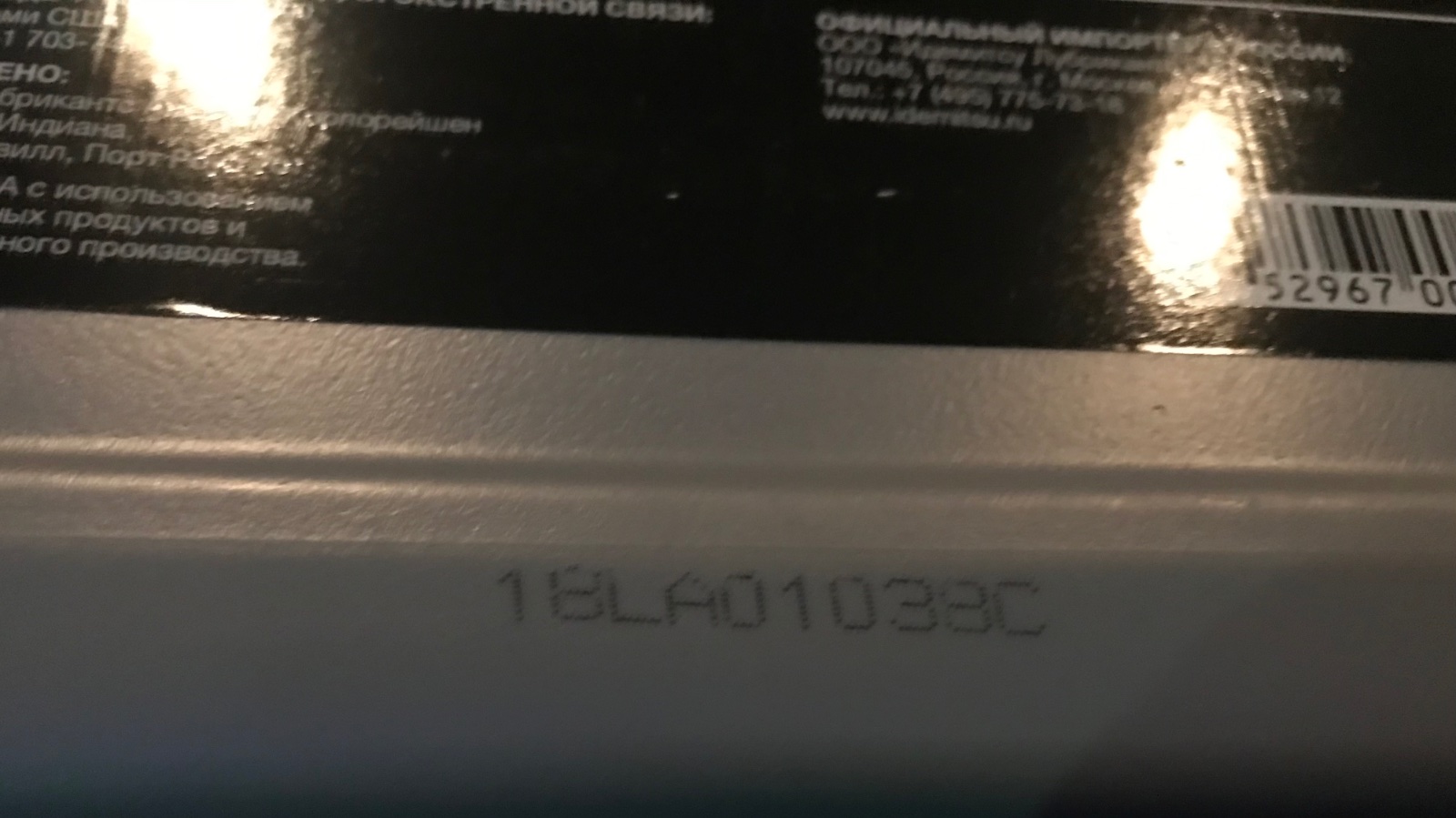

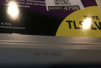

29.11.2022 в 20:58, ОлегМурманск сказал:
Мы проверили номер 18LAO1038C с вашего фото ( см. во вложении) по нашей базе. Номер в базе значится, поэтому данная канистра 4,73л. масла idemitsu ATF-Type TLS-LV оригинальная, не фальсификат.
Это ответ официалов, на мой запрос.
Сегодня получил аналогичную канистру с таким же батч кодом.

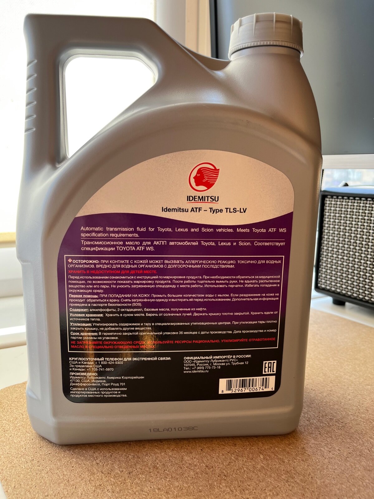

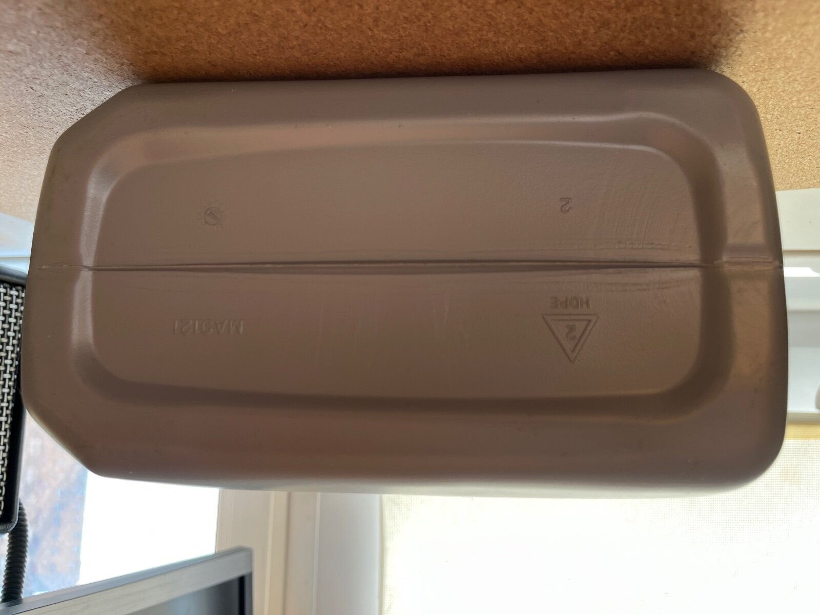

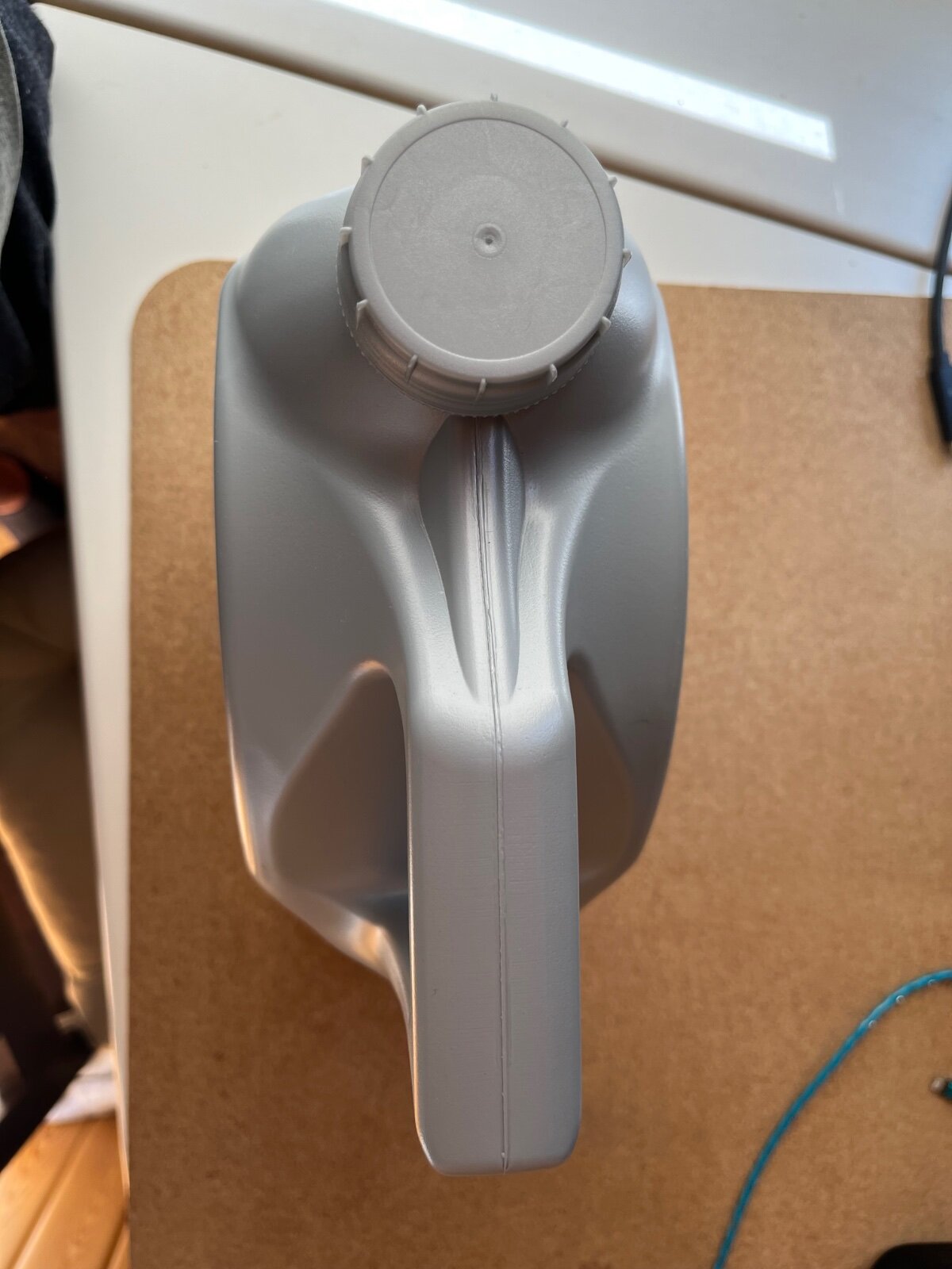

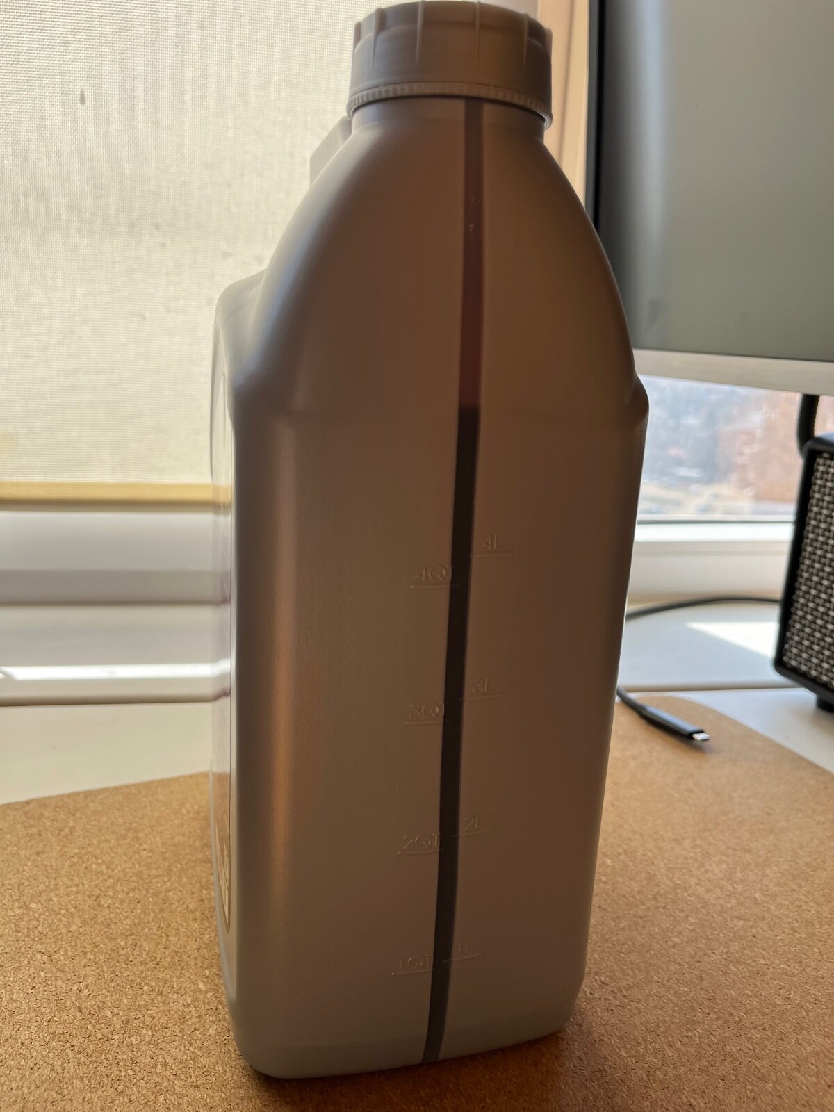

Здравствуйте.

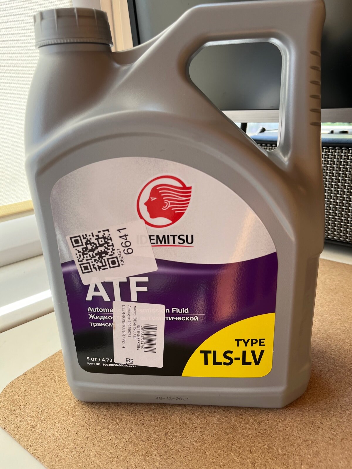

Сегодня забрал данное масло в Wildberries, шло оно из Казахстана. Вес на кухонных весах 4278гр. Смутило отсутствие бумажной пломбы на крышке и горловине. Встречал ли кто-то подделки такого масла? Известны ли отличительные черты подделки?
3 часа назад, ussser сказал:
Здравствуйте.
Подделки ещё не встречались, на это масло. Напишите на официальном сайте, вышлите им фото канистры и номер паритии, они определят, оригинал или нет. Я так делал
08.04.2023 в 13:12, ussser сказал:
Здравствуйте.
Добрый день! Что ответили официалы? Тоже думаю заказать масло.
Изменено пользователем RodmanD
Оригинал канистры или содержимого? Чтобы получить ответ на вторую часть вопроса нужно всего лишь сдать ~150г содержимого на анализ в лабораторию. И это скорее всего скоро станет нормой, по крайней мере для ATF/CVTF, завозимых по плоско-перпендикулярному импорту ;)
