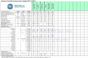

Популярное сообщение torcon 85 304 Опубликовано: 22 августа 2015 Популярное сообщение Поделиться Опубликовано: 22 августа 2015 Сводная таблица лабораторных анализов масел API CK-4 5W-30 (здесь есть и старые CJ-4) Последняя редакция 14.08.2024 года. Проделана громадная работа, на которую потрачено очень много средств и времени, форумчан Oil-Club.ru. Спасибо всем! Получилось действительно независимое лабораторное исследование того, что имеется на рынке из масел API CJ-4 вязкости 5W-30, таких стандартов как ACEA E6 / E9; API CJ-4/CI-4/CH-4; Cummins CES 20081; MB-Approval 228.51; MAN M 3477 / M 3677; Mack EO-O Premium Plus; Renault Trucks RLD-3; Volvo VDS-4; IVECO; DAF итд (некоторых у тех или иных масел может не быть, смотрите на канистры). В таблице принимали участие следующие анализы Ойл Клуба: 1) Chevron DELO® 400 LE 5W-30 2) Mobil Delvac 1 LE 5W-30 3) Total Rubia TIR 9900 FE 5W-30 4) Shell Rimula R6 LME 5W-30 5) Havens Robusta Perfo 5W-30 API CK-4 6) Olipes Averoil 5W-30 UHP API CK-4 6 Ссылка на сообщение
