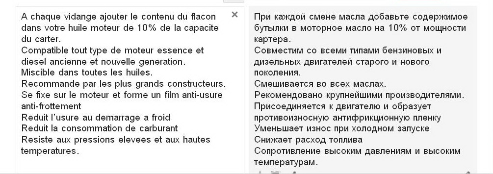

Банка 1201 (250 мл) оклеена бумажной этикеткой, чтобы её снять намучаешься - клей мощный и не смывается.
Возникла мысль - зачем её клеить, ведь изначально банка изготавливается с красочным покрытием?
Этикеткой закрыт текст на французском и голландском (всего два языка), что присадки должно быть 10% от объёма картера.
Чего нет на бумажной этикетке. И на банке указан сайт bardahlfrance.fr
Скрлько видел банок B1 - везде написиано про 10%, на 2ух языковых и на 4х языковых

@Carbonfox,Ещё бы вверх ногами фото загрузил - вообще идеал для сворачивания шеи.
По поводу банки - вверху есть картинка, которая "разъясняет", что 250 мл для обработки 6 (ШЕСТИ) литров моторного масла.
Может я плохой математик, но 250 мл даже на три литра масла даст меньше требуемых 10%.
Если в чём ошибся - готов обогатиться знаниями.
Сорри, не заметил, где фото переворачивается.
На упаковке значок "меньше или равно 6л". Кроме того, написано, что не более 10% от объема масла.
Получается, что 1 банка на 2.5 - 6л масла

@Carbonfox, С Вашего позволения поправлю фото.
@Carbonfox,Я не нашёл в описании и инструкциях по применению
Везде указано: "При каждой смене масла добавьте присадку из расчёта 10% объёма картера".
А вот на маленькой банке (250мл) пишут "Равно или меньше 6 литров масла".
Именно это не связывается воедино в моём понимании.
С Вашего позволения приведу в нормальный размер.
