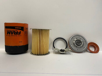

Fram PH8A - пилил Ermito
Так ведь у них вообще мало общего кроме бренда и артикула. Это совершенно разные фильры, разной формы и строения.

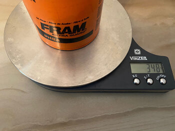

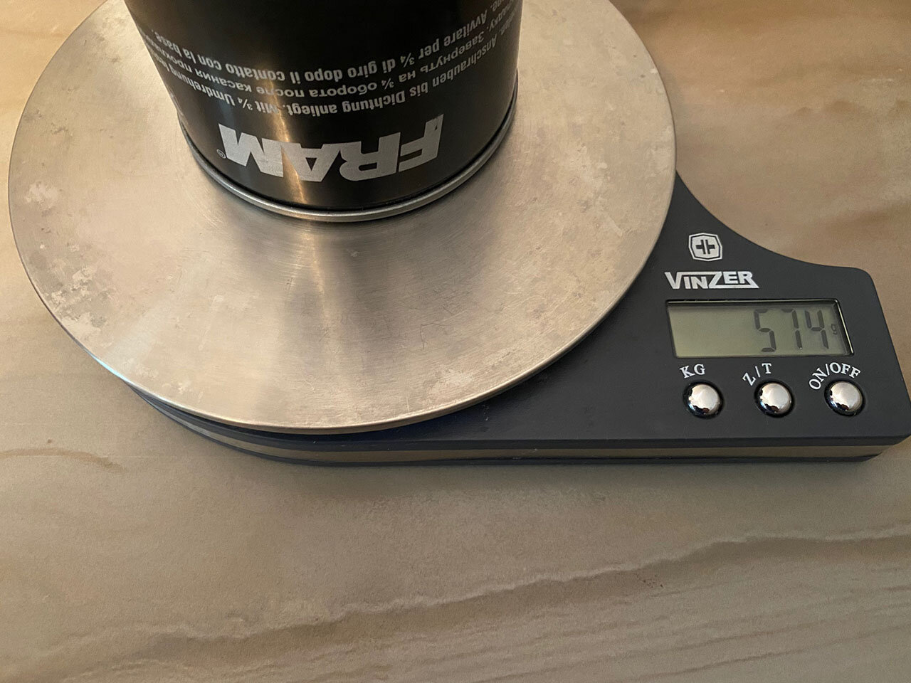

На оранжевом Фраме на УМЗ-4216 ездил 3 года. Потом пошли чёрные фрамы мадэ ин Тунис. По ощущению фильтр раза в два легче оранжевого (экономят на бумаге?). Маслёнка гасла секунды через 3 (на оранжевом мгновенно). Отъездил на чёрном около 3-4 т. км (потом срезало зубья на шестерне распредвала). После Фрама в поиске. Последнее что взял, Колбеншмидт 50013052/3. Отписался в соответствующей теме.
16 часов назад, Valerich82 сказал:

Валерич, почитайте неспешно тему фильтров Фрам и отделите "зёрна от плевел": Фрам Европа от амеровского оранжевого Фрам.
Да его сами американцы называют "Оранжевая Смерть", OCOD (Orange Can of Death)
OCOD это самое дно фильтров! :bad:
Лет 6 назад отмечал про это более подробно:
https://www.oil-club.ru/forum/topic/4973-fram-maslyanye-filtry-obschaya/?do=findComment&comment=298782
Кстати там же найдёте и ответ почему маслёнка гасла "на оранжевом мгновенно".  ;)

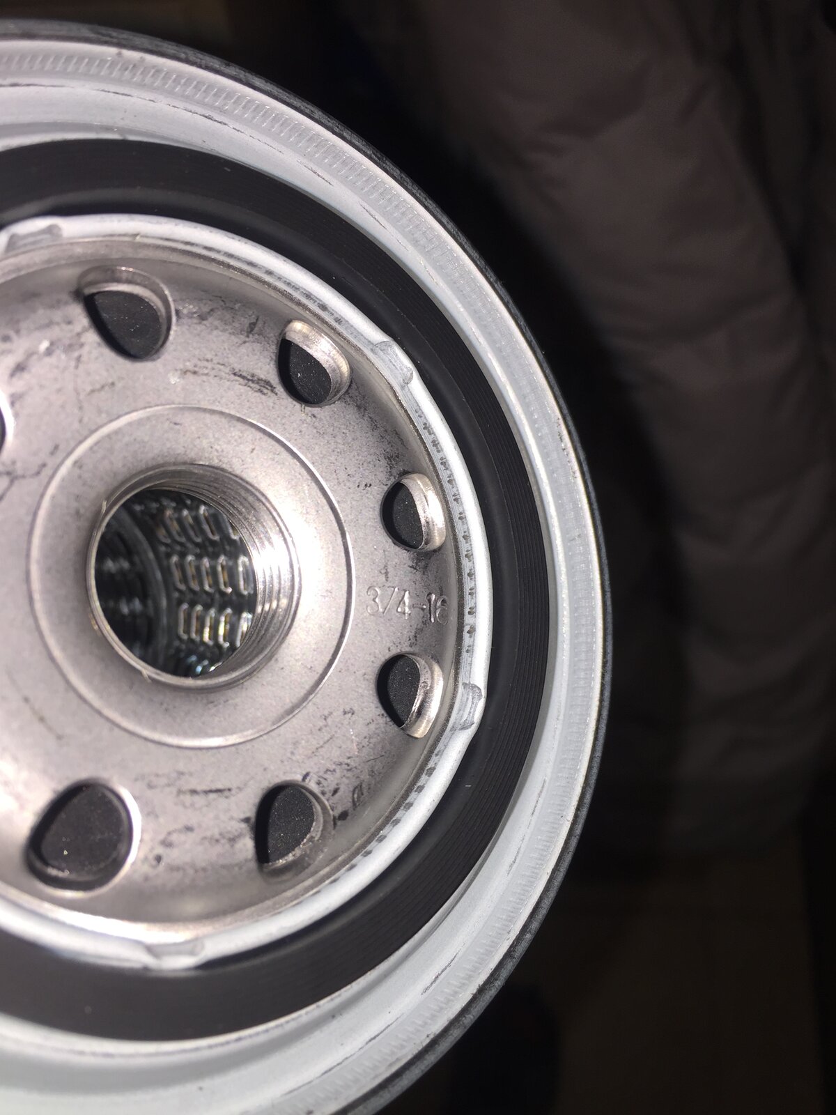

Покупал Колбен один раз, заказывал 3 шт. Вернул - подделка.В автодоке приняли без проблем.
Основное отличие было в том, что высечка гильзы была типа "рыбья чешуя", а не пробита обычными отверстиями.
Но это было 3-4 года назад и фильтр был в 113-м типоразмере.
То что фильтр немного выше стандартного, то скорее это плюс. Но тут разница минимальна.
Если размер позволяет - ставьте бОльший (в пределах разумного), какой-никакой запас по шторе, грязеёмкости и пр.
56 минут назад, konung сказал:
Типа так?
Да.
Но не факт, что у вас подделка. Фильтр другой, могли линию поменять, сделать заказ на стороне и т.п.
Мой контрафакт сравнивал с оригиналом, поэтому это сразу всплыло.
И направление в автодоке было не "дистрибьютор", да и цена была смешной.
Да.

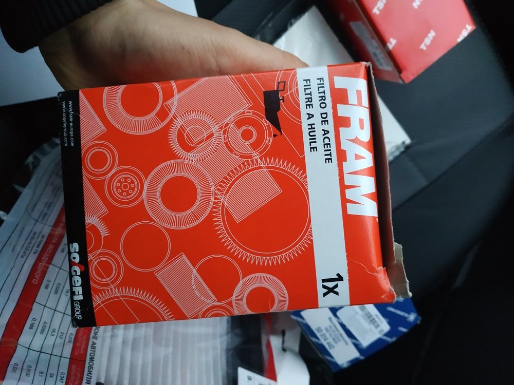

16.12.2019 в 18:32, Rost310 сказал:

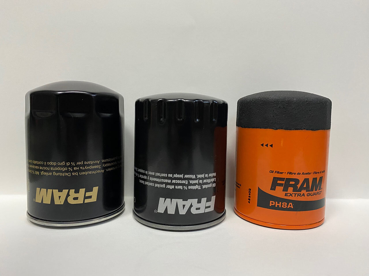

Пришел сегодня FRAM PH8A какого-то черного цвета. И упаковка другая. Это что новый дизайн или конрафакт какой ?
В прошлом году изменили дизайн, теперь фильтры бывают  производства 2 стран: Тунис, как у Вас и Турция в чуть более привычном дизайне, но в черном цвете и без шур грип.  Решили что для Европы нужно больше бумаги.

Это не контрофакт. Просто изменили дизайн.

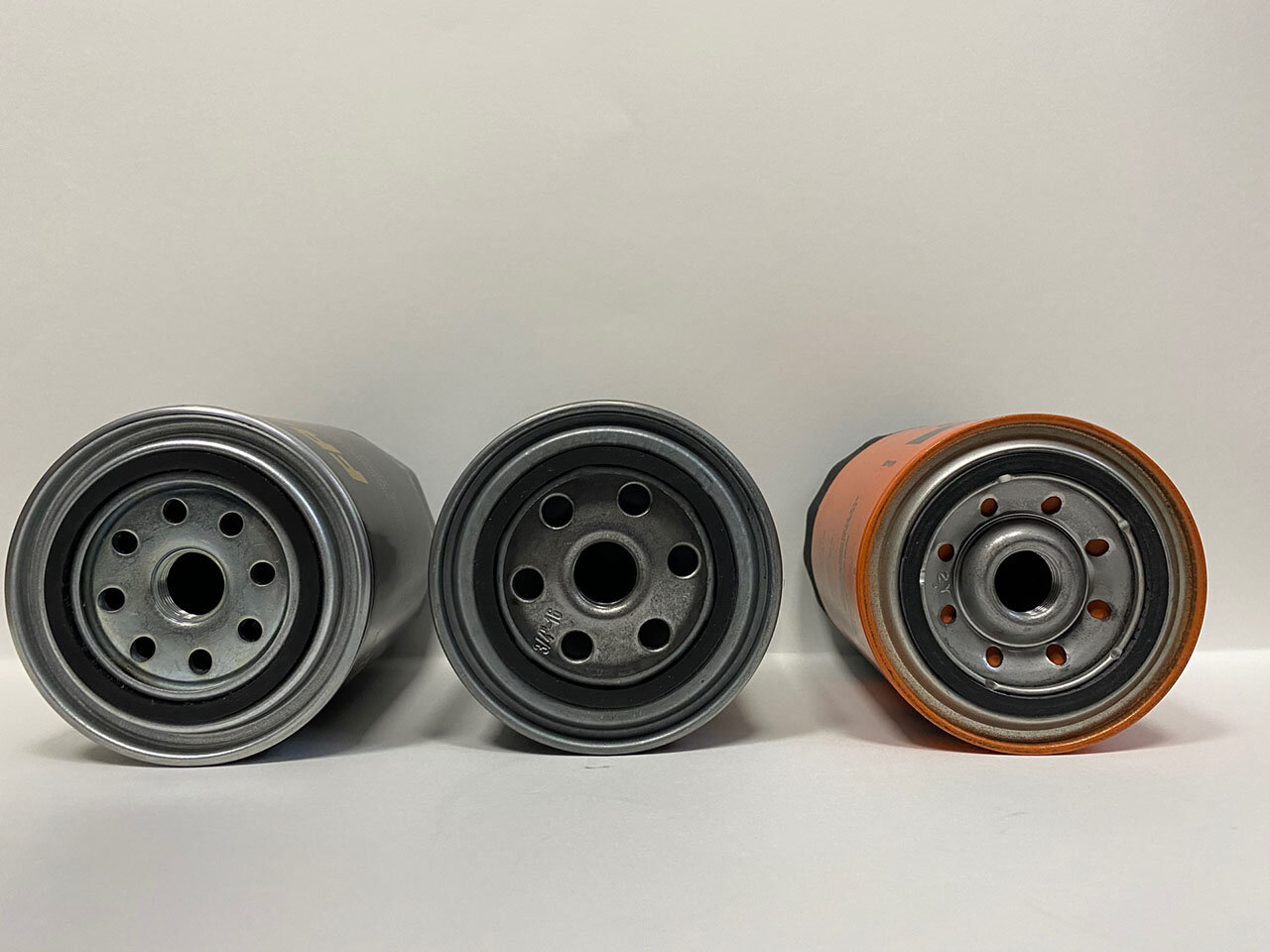

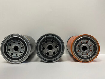

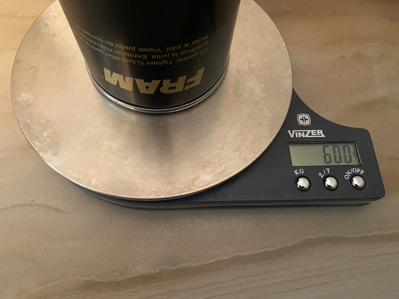

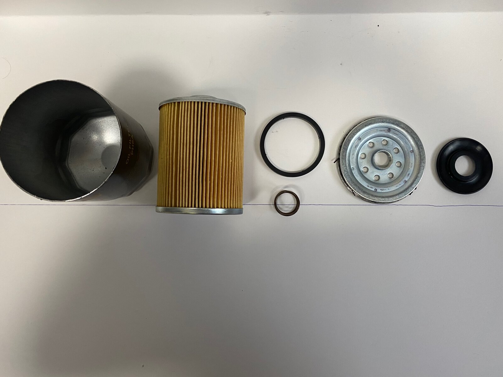

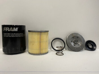

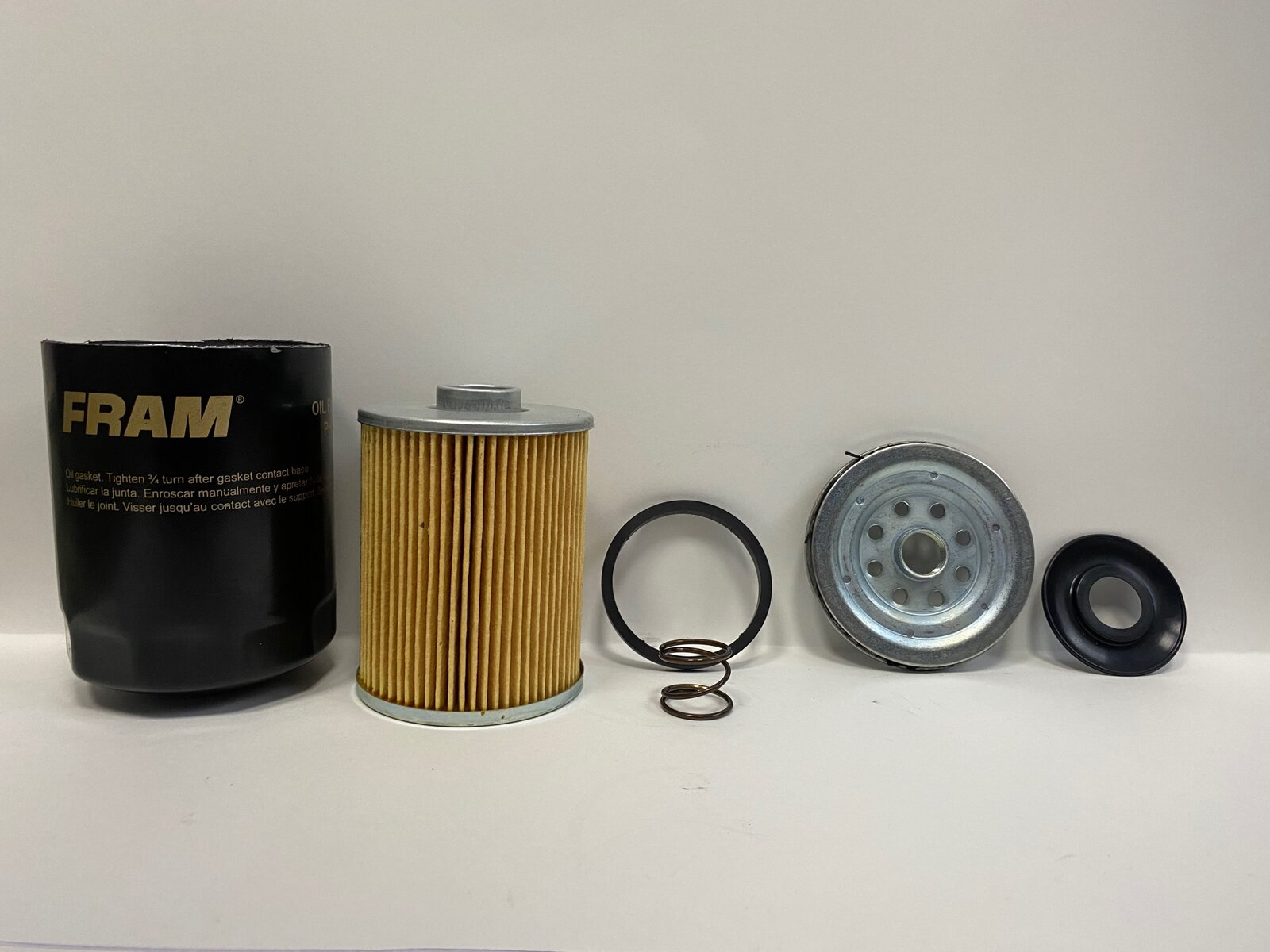

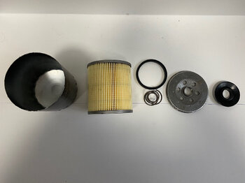

Fram PH8A
("оранжевые из США в РФ больше не поставляются, и производятся они теперь на заводах в Турции и Тунисе. для сравнения мы распилили все 3 фильтра.") Со слов официального представителя Soegfi Group, фото предоставлены им же.
