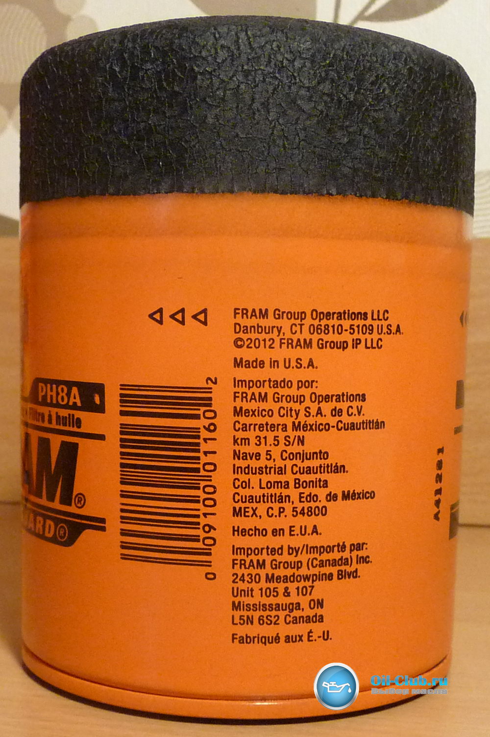

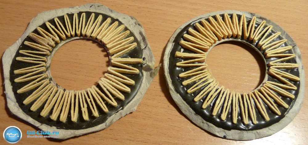

Распилил не мало известный фильтр.
Цена 213 руб.(EMEX)
Применяемость: Газель, УАЗ и т.п.

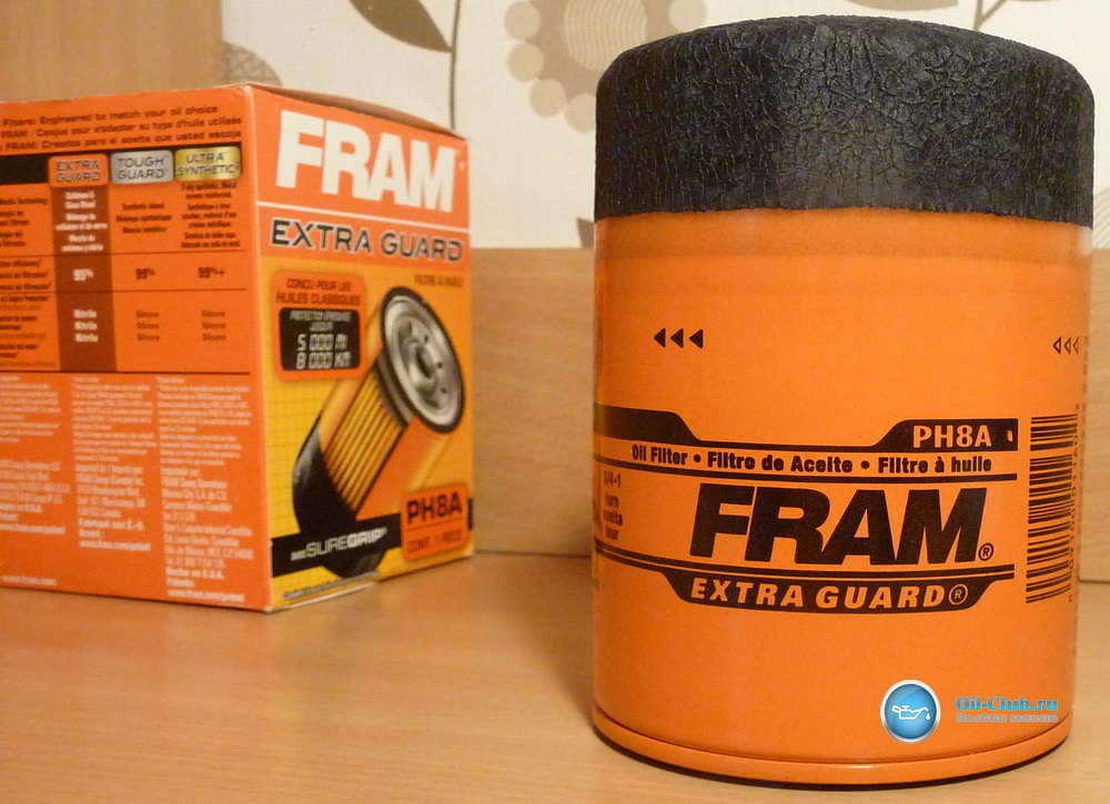

Коробочка прям "пестрит" красками
принт на корпусе сносный

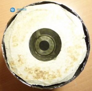

Бумага уложена относительно равномерно, но редко, следов подтека клея нет, но торцы катушки сделаны из какого то картона, явно деформируещигося в процессе эксплуатации, что подтверждено распилами фильтра после эксплуатации. Ничего нового тут не появилось, а так хотелось...

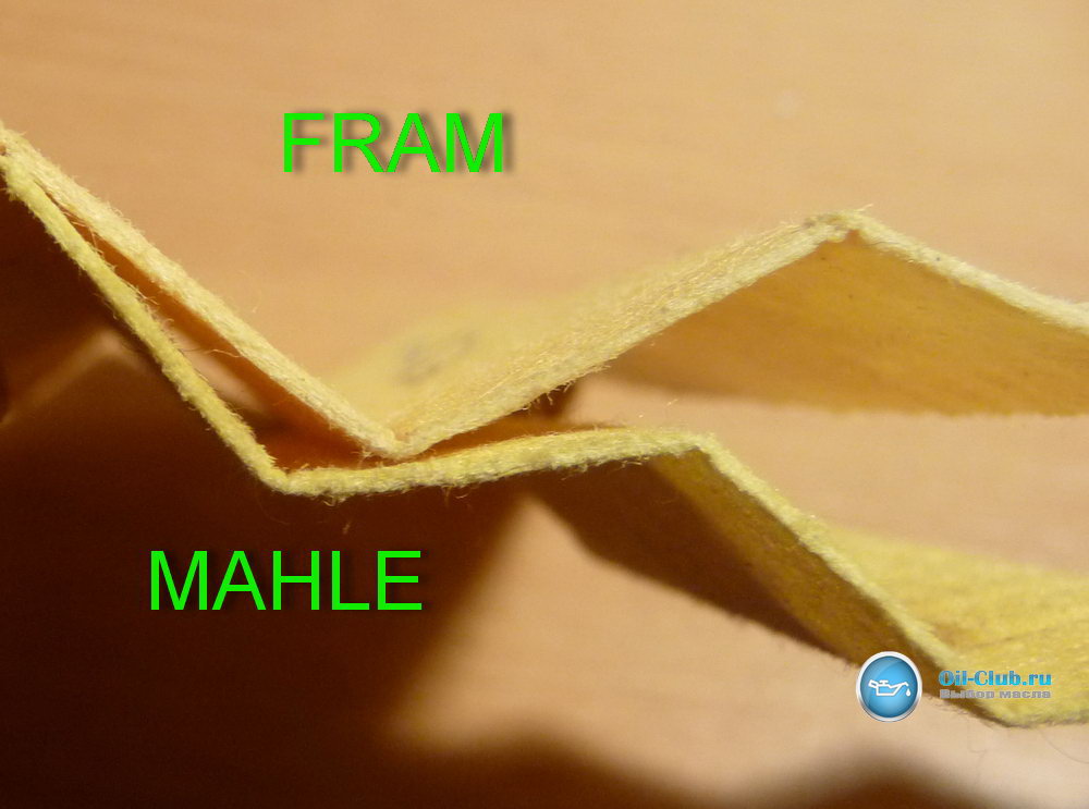

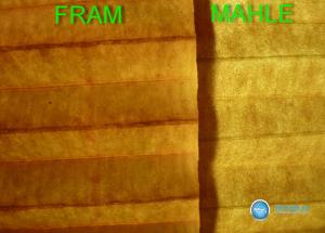

фильтрующий элемент не много толще MAHLE

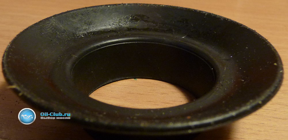

противодренажник из резины, средней толщины, форму восстанавливает сразу

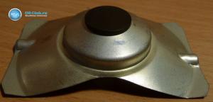

обгоный клапан пластмассовый, работает не четко, с закусываниями. прижимная пластина вообще похоже из алюминия, со временем свою функцию может потерять, т.к. деформируется.
прокладка квадратная, "дубовая"

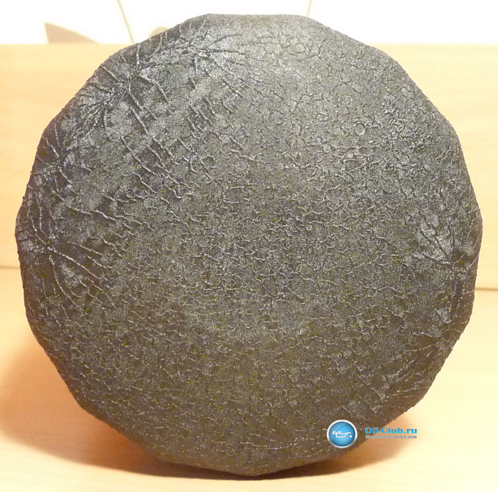

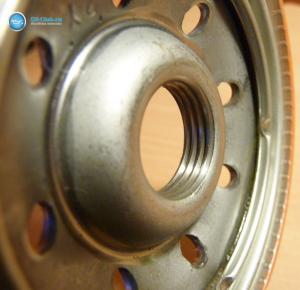

резьба не идеально нарезана, но без торчащих  заусенцов.

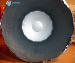

корпус фильтра тонковат, но без ржи
единственный плюс-это вот это покрытие, вроде как с резиной, но в общем не даст проскальзывать руке при закручивании -откручивании фильтра при замене
площадь ФЭ данного фильтра составила 1395 см2, что маловато для фильтра с высотой 13 см.
Учитывая зарубежные распилы такого фильтра, отработанного, не могу рекомендовать данное изделие для эксплуатации.

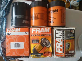

Пришел сегодня FRAM PH8A какого-то черного цвета. И упаковка другая. Это что новый дизайн или конрафакт какой ?
05.05.2020 в 21:00, login1 сказал:
Rost310 самый новый дизайн.
Сколько можно дизайн менять, у меня три фильтра PH8A и все разные:
Rost310 тоже считаю, что постоянный редизайн - плохо с любой стороны.
У Вас они, как я понимаю, расположены от самого нового к самому старому
Rost310 Последний вообше мэйд и тунис :shok: и на вид сделан простенько в сравнении с предыдущими. Сразу видно "оптимизацию" производства - папуасы на пальмах фильтры клепают. По мне так надо пилить и смотреть что внутри,а то возможно и там тоже "оптимизировали" как и снаружи...
