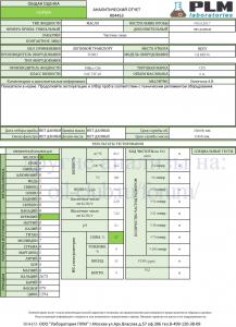

17 января 20179 г Закреплён Millers Oils CFS 5W-40 отработка на Ford Focus после 10000км Масло: Millers Oils CFS 5W-40 (получено по акции от представителя) Автомобиль: FORD Focus 2 Двигатель: 1.8 KKDA Общий пробег на одометре: 180000км Пробег на масле: 10 000км Моточасы: не считал Средняя скорость: 18км.ч. Израсходованное топливо: не считал Доливки масла: 1 раз 0.25 Присутствие отложений в двигателе ДО: чисто Присутствие отложений в двигателе ПОСЛЕ: чисто Ремонтные работы, производимые с двигателем на этой заливке масла или незадолго перед этой заливкой: замена прокладки поддона (герметик) Автозапуск: не использовался Наличие чип-тюнинга: да. EGR заглушен ГРМ: ремень Предпусковые подогревы: не использовал Период эксплуатации: Весна-Осень Срок эксплуатации: 8 месяцев. Топливо: Дизель 90% Лукойл, 5%НЕсте 5% Гапром Режимы: 70город 30 трасса Фильтр масляный: Purflux Фильтр воздушный: Purflux Объем заливаемого масла: 6 литра (полный объем с фильтром и сухим картером 6.5л) Отбор масла: Шприцом медицинским 150ml через щуп в новую полиэтиленовую бутылку 0.5л Промывка промывочным маслом: не делаю - в картере остался несливаемый остаток старого масла. Что было до этого масла: Периоды смены 7000-7500км, Эффект накопления кислой среды от перекатов с предыдущих интервалов исключен. Последний продукт перед Миллерс был Petronas 0w-40 (4000 км) Предыдущие анализы от этого автора: http://www.oil-club.ru/forum/topic/20332-wolf-officialtech-5w-30-ms-f-otrabotka-na-ford-focus-posle-8000km/
13 марта 20179 г Однако сажу произвел фордик и вязкость помоему не родная у масла... И до него 0W40 была :)
14 марта 20179 г Однако сажу произвел фордик так дизельный же вот только где топливо при такой средней Изменено 14 марта 20179 г пользователем VladimirR
14 марта 20179 г А потому что дизель, топливо сгорает при таком принципе сгорания лучше :) В дизелях топливо в отработках редкость, разве что в нештатных ситуациях. Масло с эстерами ага. :)
14 марта 20179 г Опять форд и опять скукотища.... Ну хоть свинец есть!! Свинец и эстеры....знакомо... Изменено 14 марта 20179 г пользователем prv21
15 марта 20179 г в общем по всем признакам если бы автор 15 000км отъездил то ничего бы не было :) Форд...дизель...
16 марта 20179 г Ты имеешь ввиду вот этот предыдущий анализ http://www.oil-club.ru/forum/topic/20332-wolf-officialtech-5w-30-ms-f-otrabotka-na-ford-focus-posle-8000km/
