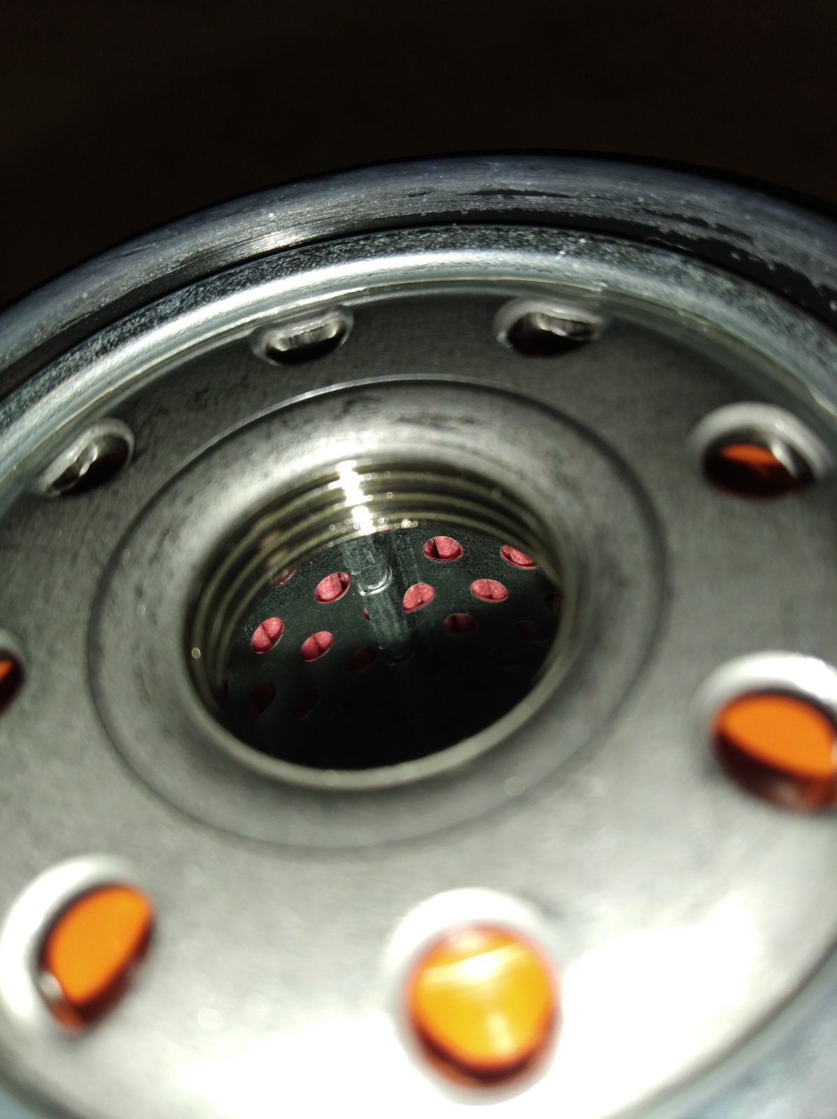

VIC C-110 пилил avis
Partizanen у меня 2 иероглифа у тебя 4 - но опять же странно , не вижу в этом большого умысла
мои фильтра один в один как у @smold выше и маркировка и клепка клапана. Смотри и сравнивай со @smold
Присмотрись по завальцовке(вернее под площадкой под уплотнительное кольцо)  серый герметик торчит
Изменено пользователем Partizanen

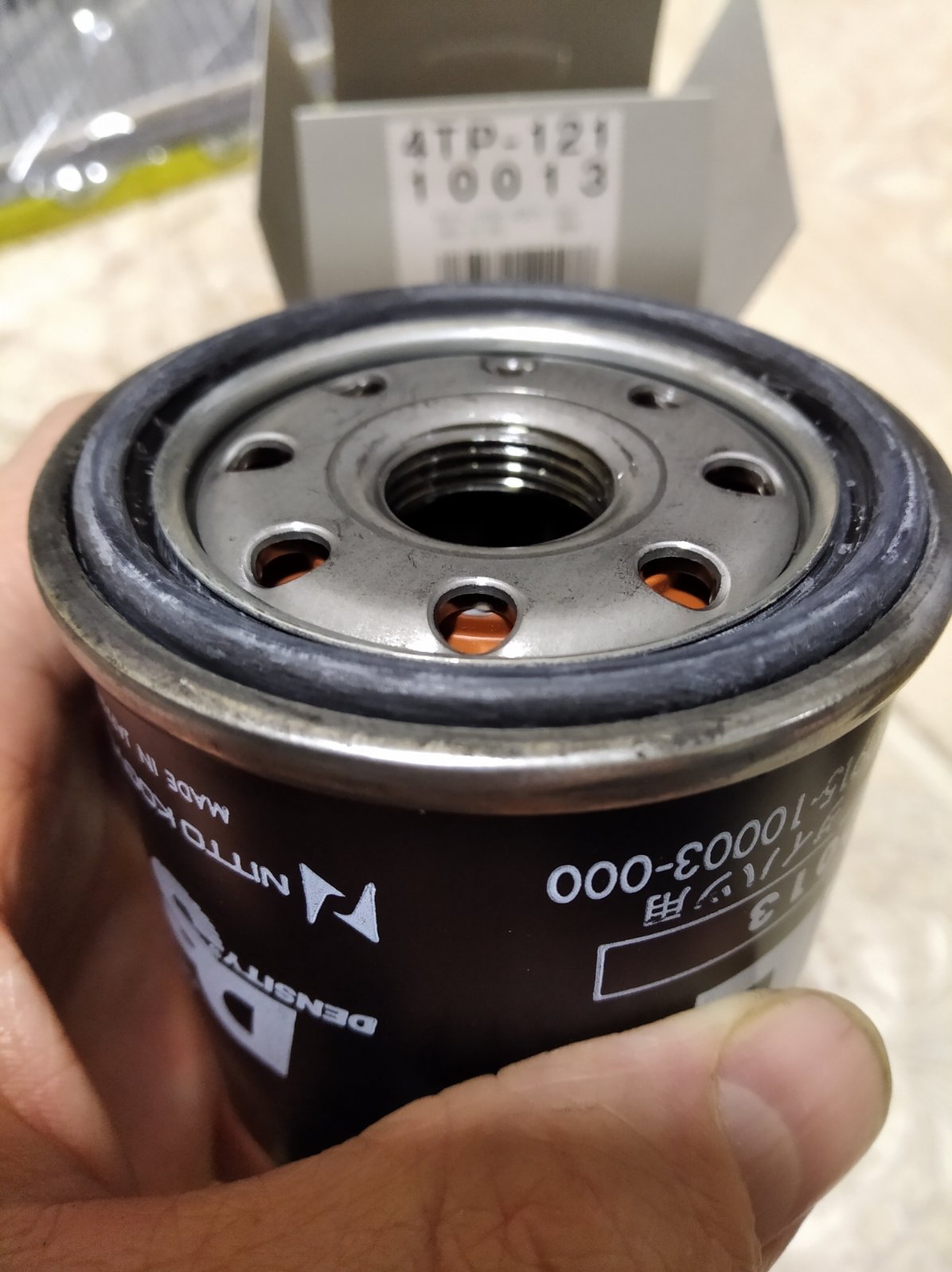

Был только на одном фильтре в одном месте.И ещё в теме nitto tp 121 сфоткал серый герметик прямо на противодренажном клапане внутри маленького впускного отверстия видно при увеличении,зачем он там?не пойму.
Partizanen фильтр - оригинал. Эту хреновину выковыри ножиком или плоской отвёрткой. Вот проблема.

Это - перелив герметика, это понятно. Герметизируется внешний край основания - этой круглой толстой шайбы, чтобы застраховать завальцовку от подтекания. По количеству там нужна тонкая полоска состава на самом краю, всё, что свыше - перелив.
Герметизация завальцовки действие и желание крайне положительное. Исполнение неаккуратное. Ну не доглядели, начало или конец смены, пересменка... Оценить, насколько крепко держатся излишки, слабозакрепленные удалить механически.
Изменено пользователем Сергей Николаевич
Убрать излишки перед установкой для меня не проблема,больше думаю о дальнейшей эксплуатации-как крепко он там держится,под этой шайбой.

А вот в нитто тр121 герметик внутри малого впускного отверстия на противодренажном клапане.Там то что герметизировать герметиком.
