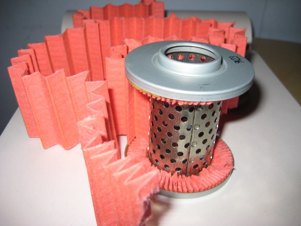

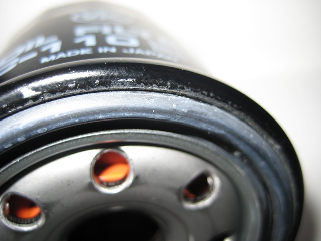

Прежде чем поставить, решил разобрать фильтр VIC C-110. Купил 2 фильтра, оба в запечатанной коробочке. сам фильтр запаян пленкой. У одного есть дырочка на пленке для вентиляции, у другого почему то нет.
Внешний вид
Ободран обод у нового фильтра, немного смутило (находился под пленкой) (!)
Внутринности. Фильтрующий материал на ощуп жесткий, держет форму, пальцем не мнется, режется с усилием.
Эта штука очень эластичная
Фильтрующий материал крепко приклеен герметиком сверху и снизу, держится прочно.
Бумага продувается, на сгибах рвется достаточно легко в развернутом виде.
Литой стакан, в нем пружина и заглушка, клапан достаточно тугой!
Железяка.
Корпус прочный, внутри чисто.
Единственно, что мне не понятно, хорошо ли фильтруют эти бумажные фильтры. Если в Оригинальном тойотовском там губка и под ней похоже небольшой бумажный фильтр, то тут просто бумага.. какова вероятность, что она порвется под давлением, или там все расчитано? Как долго можно ездить на таком фильтре?

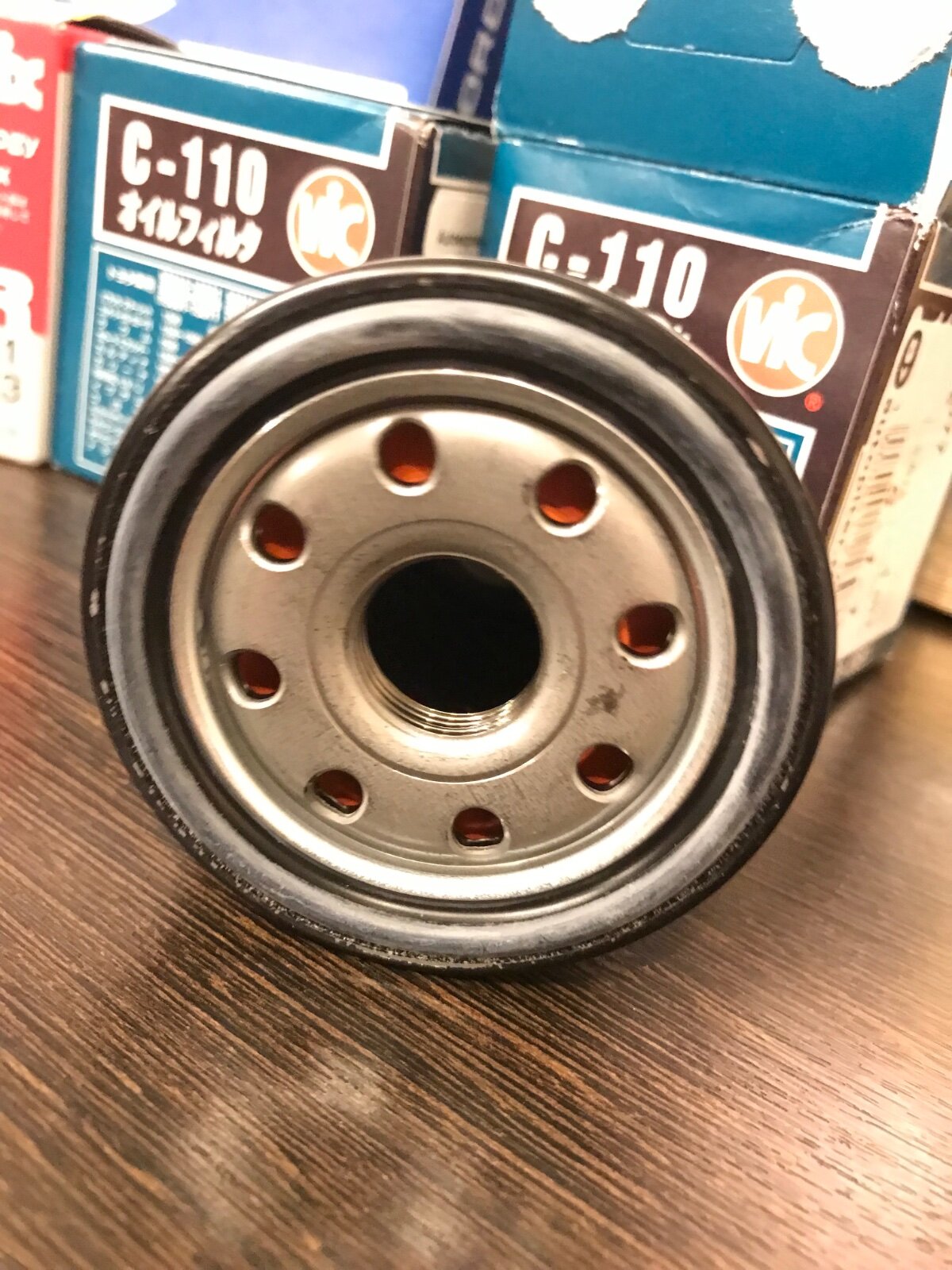

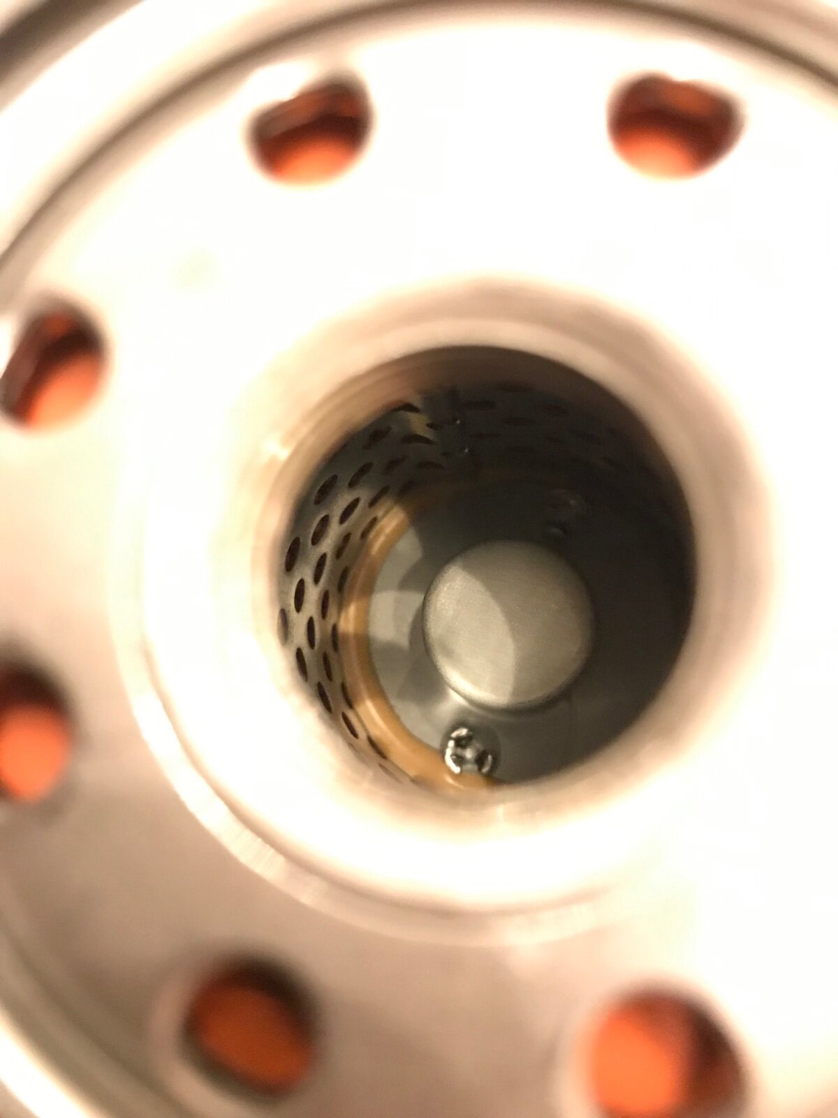

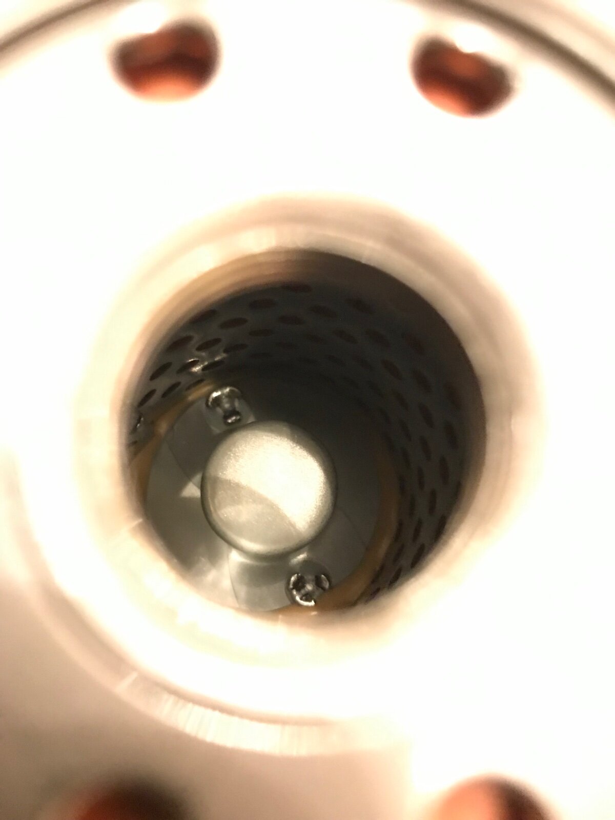

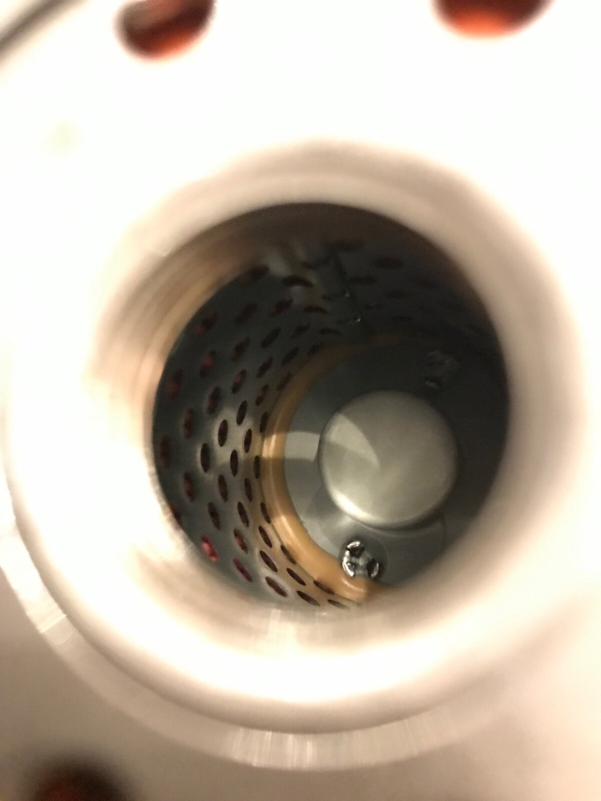

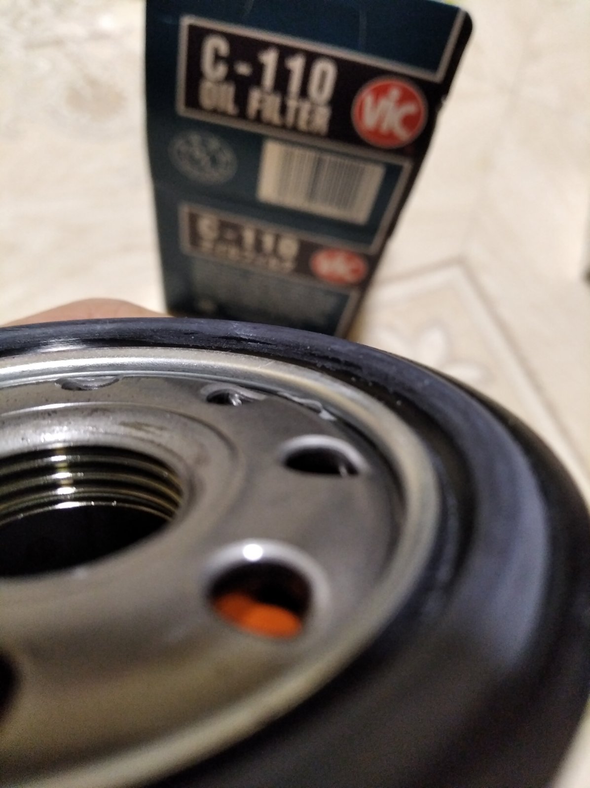

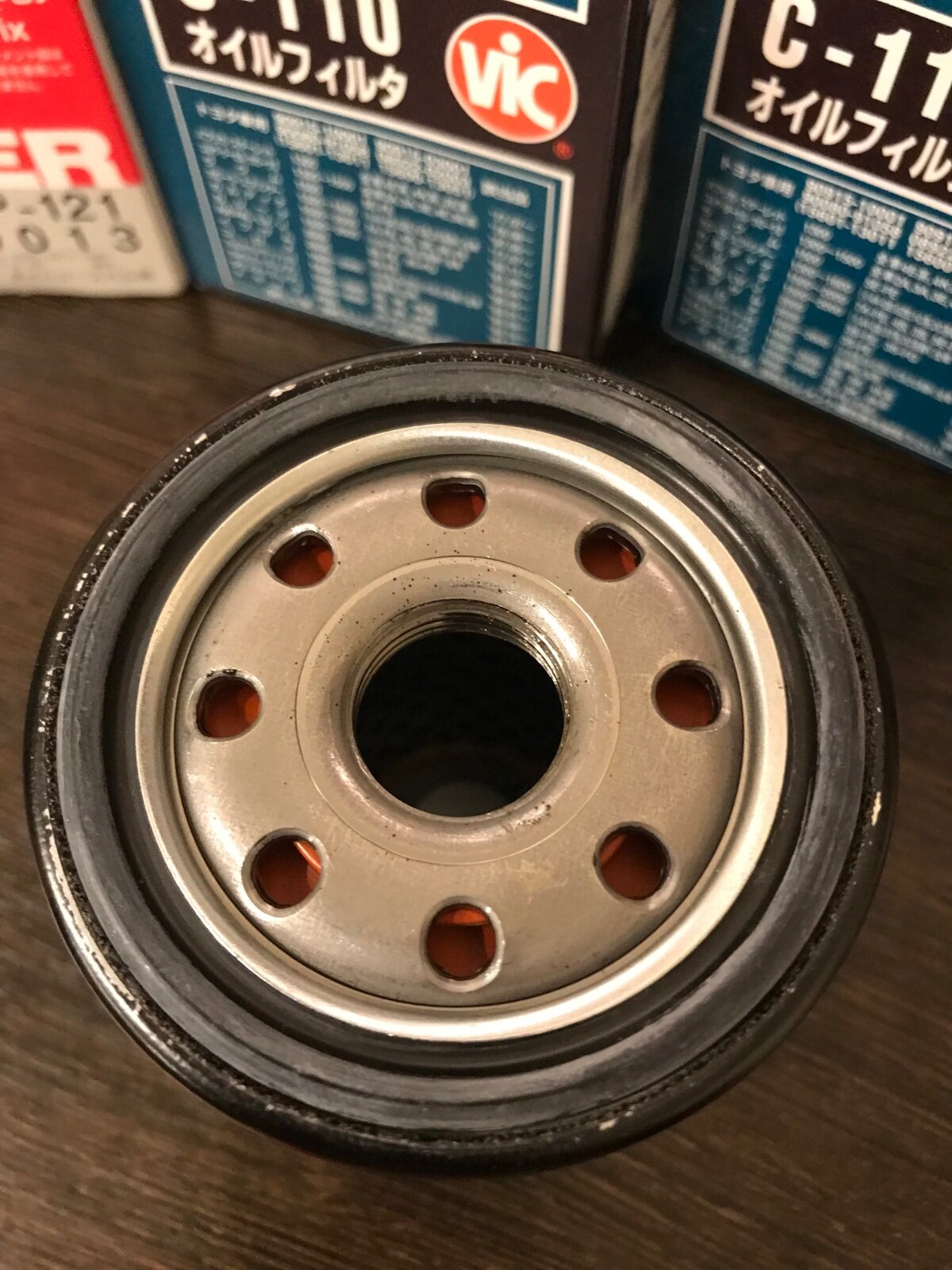

Увидев вылезший герметик в ветке Хондаводов пошел свои проверять:из 4 купленных весной 2022 у одного такая картина,герметик вытащил спицей без усилий.Какие мнения у бывалых?
Partizanen пиши подробней.
На бу фильтре ?
На новом?
ка и что?
Не очень понятно, дома лежат несколько 110 могу глянуть
Новые,куплены на Озоне все оригинал,одинаковые.Герметик под завальцовкой полости подачи масла в фильтр,получается для уплотнения при сборке.Предыдущего комрада фото при увеличении тоже заметно.
Partizanen сфотаю 110 и 113 - выложу чуть позже - глянем сообществом что там у меня и как оно жить с этим
Вот и я решил заострить на этом внимание общественности-сообща что то решится.Хотя это только на одном.Так скоро до паранойи не далеко-то клапана у людей на vic рвутся,то этот герметик.:Cherna-facepalm:

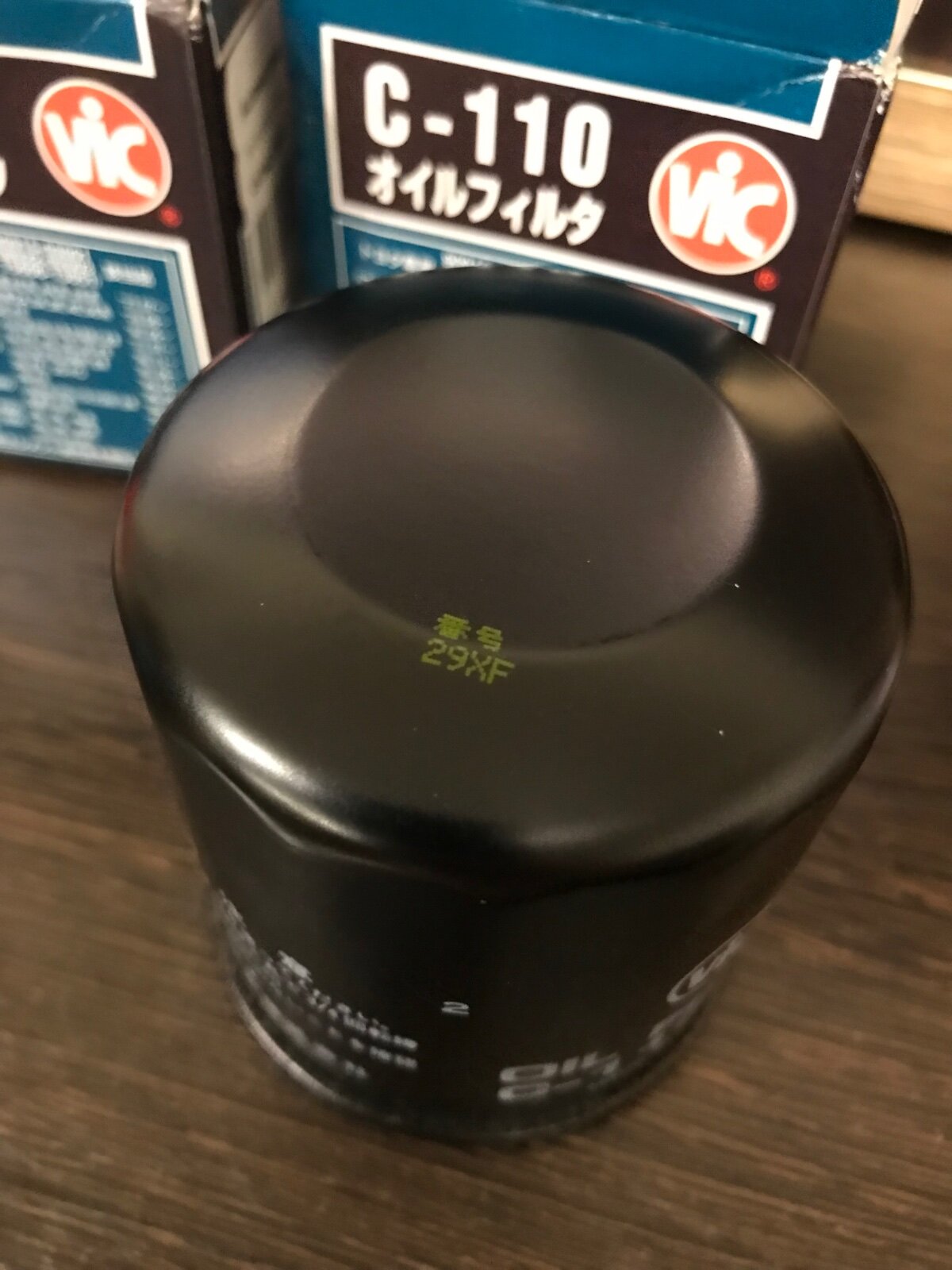

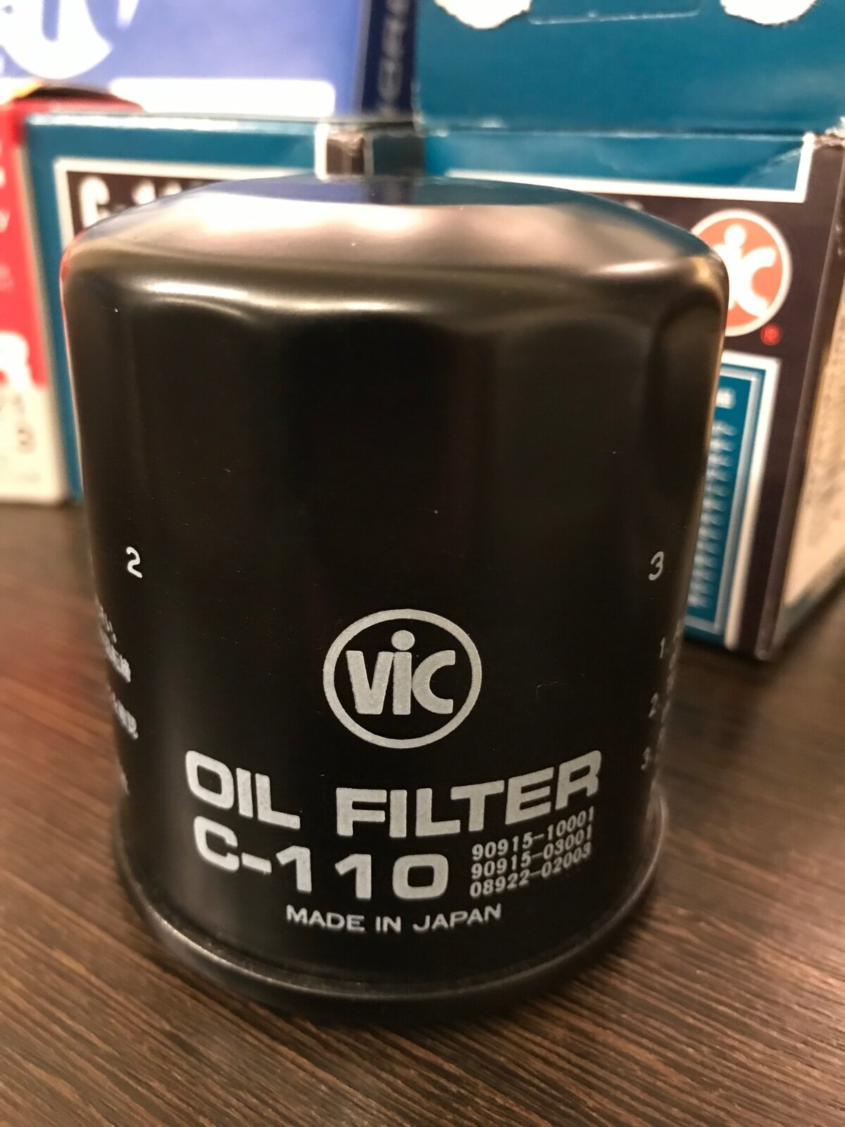

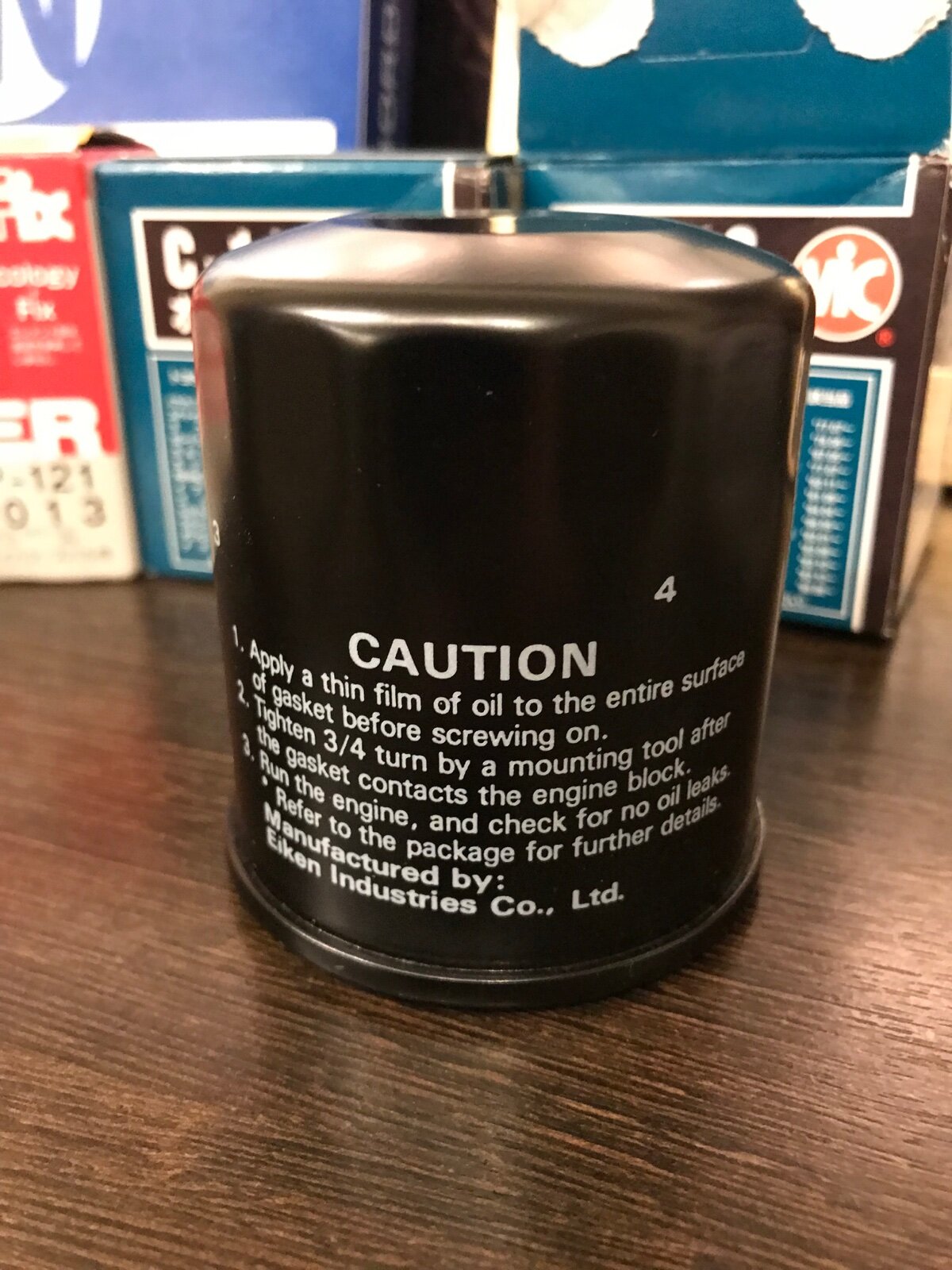

А как дату выпуска у них читать?
Partizanen сильно не углубляюсь в этом деле , пишу даты при покупке с наклейки продавца АБС Авто Групп
Герметика в указанном вами месте пока не наблюдаю
фото конечно же приложу.
Partizanen на одном фильтре 03XJ  на другом 11VJ как маркируются  не знаю
Есть спецы указать дату производства ?
