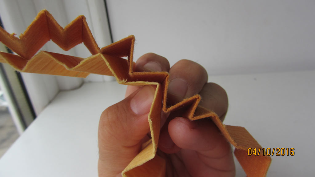

Простая аскетичная коробка Mahle/Knecht. Честно указана страна производства Made in Austria. Горловина фильтра не закрывалась пленкой, просто коробка и все.
Корпус фильтра Mahle/Knecht OC196 окрашен в черный цвет. Указана так же страна производства Made in Austria. Пиктограммы, маркировка итд. Внутри корпуса фильтра мы видим окислы и немного краски.
Фильтрующая катушка на пятерку. Жесткий фильтрующий материал, на изгиб не рвется, уложен часто. Каплей герметика нет. По средине картонный поясок. Внутри фильтрующей катушки тоже все аккуратно. Это не первый вскрытый фильтр Mahle Knecht - у них всегда все аккуратно, так же и тут.
Перепускной клапан совмещает в себе и клапан и решеточку от попадания крупных кусков. Тугой на нажатие...
Противодренажный клапан резиновый, форму принимает обычно для резинового, очень маленький, тонкий лепесток. Есть у него облоя немного - это минус, но не критичный так как в месте соприкосновения с поверхностью его нет.
Резьба хитрая, каждый виток резьбы имеет канавку. Метал потускнел, но нарезано все ровно, заусенцев с торца нет. Уплотнительное резиновое кольцо мягкое как и подобает, то есть удержит масло в морозы.
Пружина тут "слонобой" - не очень высокотехнологична, крадет около 1см пространства внутри корпуса. Но зато работает :) Эта пружина держит фильтрующую катушку и все хозяйство внутри фильтра.
На просвет в сравнении с нашим мерным эталоном Nitto - равномерность фильтрующего материала разная. Дырок нет.
Фильтрующего материала здесь много - длинна фильтрующей шторы 169см...
Фильтрующий материал Mahle/Knecht OC196 по толщине, в сравнении с нашим мерным эталоном Nitto. Примерно одинаково, может чуть тоньше. Достойно!
Под микроскопом
Полезная площадь фильтрующего материала: длинна 169см x ширина 5,8см = площадь 980см2 - это очень много для такого малыша, и надо сказать фильтрующий материал то не тонкий.
Давление необходимое для открытия перепускного клапана: вес=2.3кг; Ди=20мм; давление = 0.7 бар - давление клапана такого строения очень трудно посчитать, поэтому возможно я не точен - верьте в данном случае лучше производителю.
Вывод: Фильтр на пятерку. Это же надо было упихать в такого малыша, столько толстого фильтрующего материала. Фильтрующий материал тут жесткий, крепкий, хорошо упрессован - фильтр явно выдержит очень большой километраж и не раскиснет... Фильтрующая катушка аккуратная - герметика вообще нигде не видно. Уплотнительное резиновое кольцо - мягкое. Из минусов облой на противодренажном клапане, и пружина крадущая место в фильтре - но минусы не серьезные, на фоне плюсов - поэтому рука понизить оценку ему не поднимается. Очень хороший фильтр, за те деньги что он был закуплен.

@Drive, да я тоже это отметил, в ролике внешне одно, а когда разрезал как не вертел вроде толщина почти такая же. Сейчас пошел перефотал.
Видишь здесь почти одинаково
а в складках кажется что совсем не одинаково.
Делаю вывод что материал так спресован при загибе. Ролику верить можно но это так сказать первый взгляд до вскрытия пациента.... окончательный итог отчет с картинками.
