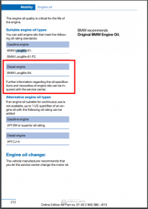

Вот мануал BMW X3 2016г Мюнхен Германия
http://cdn.dealereprocess.com/cdn/servicemanuals/bmw/2016-x3.pdf
на странице 212 для Diesel Engine рекомендуется BMW LongLife 04.
Может у дилеров BMW Украины какие то новые распоряжения на счет Longlife-12FE, но то что вам подходило масло Castrol Edge Turbo Diesel 0W-30 это верно, тем более если на нем расход был не большим - его и лить.

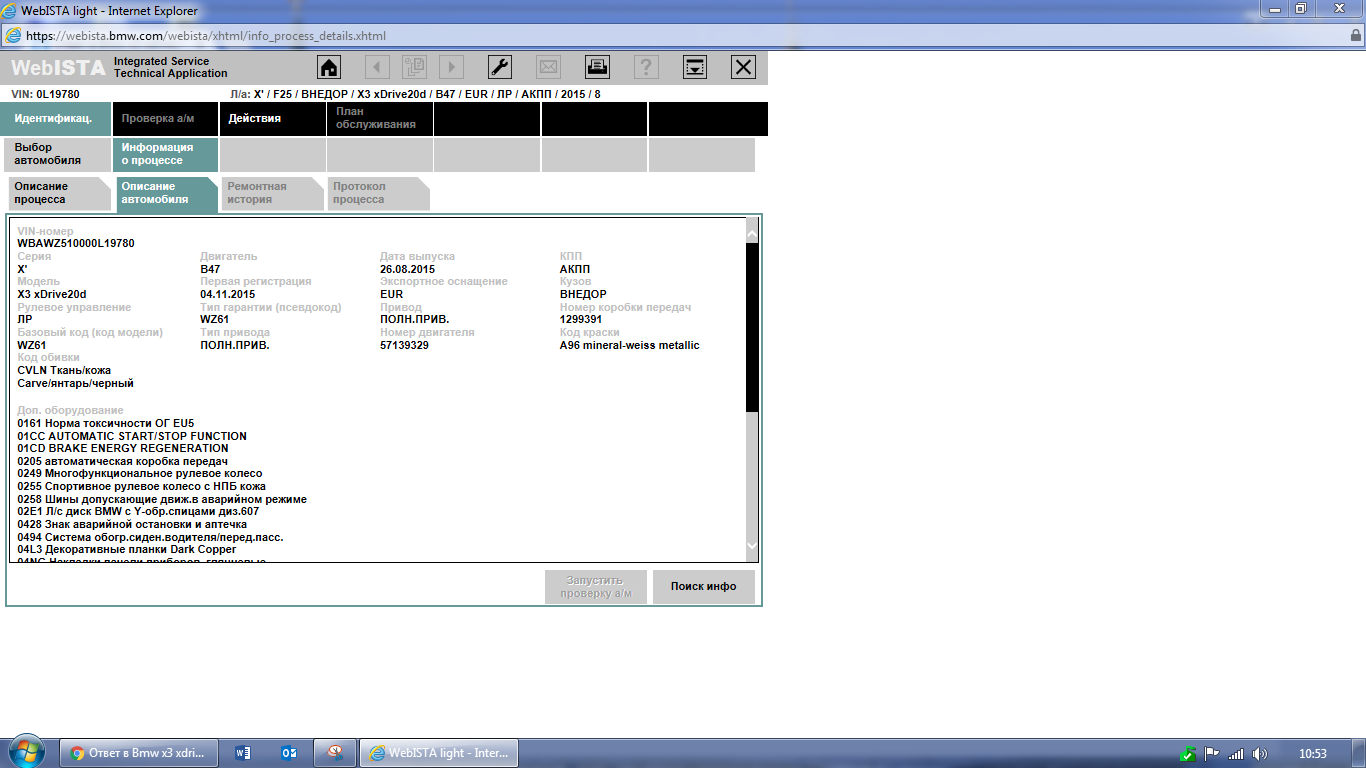

Паленый. Какой конкретно B47 модификация? Если не знаешь давай вин. Не во все B47 даже в Европе рекомендует завод LL-12FE.
Изменено пользователем Igor7805
Тех паспорт в машине...помню только последние 0L19780 . Разницы по расходу топлива я если чесно не заметил что edge 0w30 что ll-12... Где-то гуглил что longlife12 специально для моторов серии bx7 с одной турбиной.. а это все маломощные 1, 2, 3, 5, х1, х3. У которых дизель до 190 л.с. Значит longlife12 в топку???
